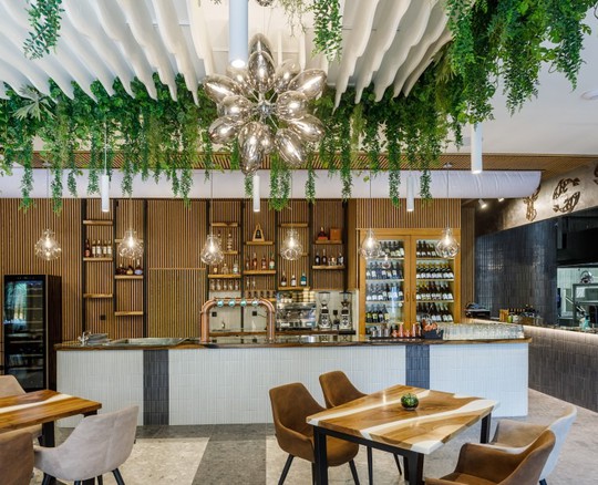

- Pokrýt min. 40 % plochy akustickými prvky (strop + velké stěny).
- Využít stropní panely nebo baffle, které snižují odrazy zvuku.
- Přidat textilie – závěsy, čalounění či koberce zkracují dozvuk.
- Tlesk test: výrazná ozvěna = problém.
- Zaplnit rohy, kde se zvuk nejvíce kumuluje.
- Rozbít hladké plochy lamelami, policemi či regály.
