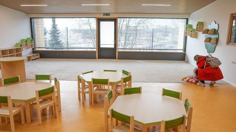

Tyto zásady jsme uplatnili při realizaci akustických podhledů v MŠ Prokopa Holého v Čáslavi. Projekt vznikl ve spolupráci se společností Trigema, která školu realizovala formou design & build. Výsledkem je prostor, kde se estetika, funkčnost i technické požadavky harmonicky doplňují.
