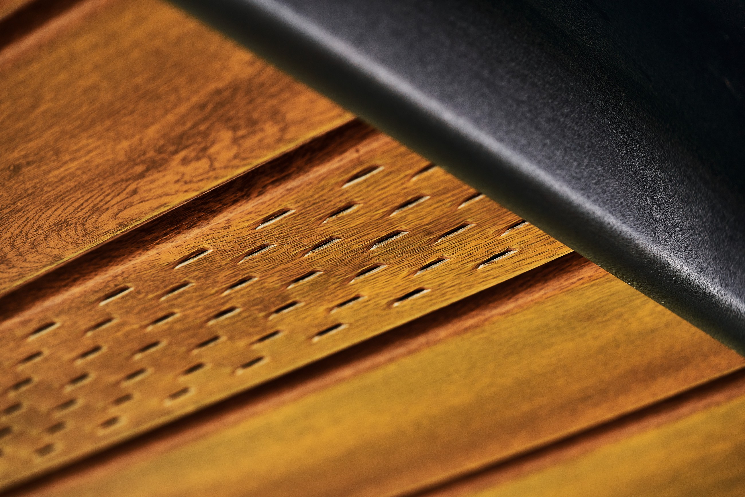

- Možnost větrání. K dostání jsou i varianty s perforací (větracími otvory), které pomáhají větrat podstřešní prostor a předcházet kondenzaci vlhkosti a následnému vzniku plísní na krovu.
