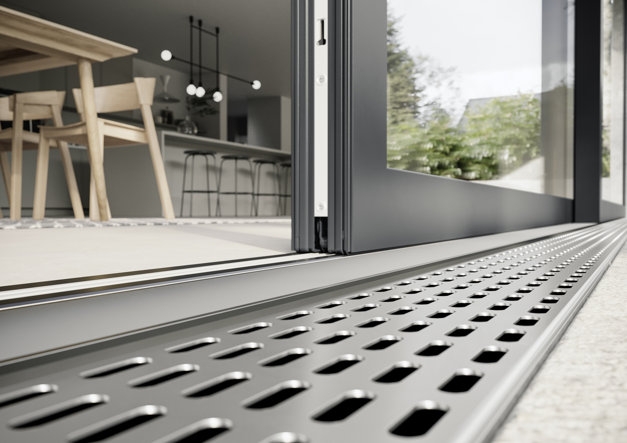

Například v podobě tzv. „chytrého bezkontaktního přístupu“, to znamená s možností ovládat elektromechanický zámek pomocí aplikace v telefonu včetně napojení na „chytrou domácnost“ (SMART HOME). V tomto směru Rehau Windows Solutions navázalo spolupráci s lídrem v oblasti chytrých přístupových systémů – firmou NUKI. Další novou funkcí je Smart Glass, která přináší možnost ochrany soukromí ve dveřní výplni i v bočním světlíku. Jedná se o přepínatelný systém průhlednosti, který byl vyvinut speciálně pro tyto dveře. Je důležité zmínit také bezbariérový vstup do objektu, který umožňují dveře ARTEVO doplněné prahovou lištou EASYSTEP Zero. To samé platí rovněž pro balkonové dveře. Na závěr se sluší říci, že dveře ARTEVO obsahují 25 až 75 % recyklátu a jsou rovněž 100% recyklovatelné.
