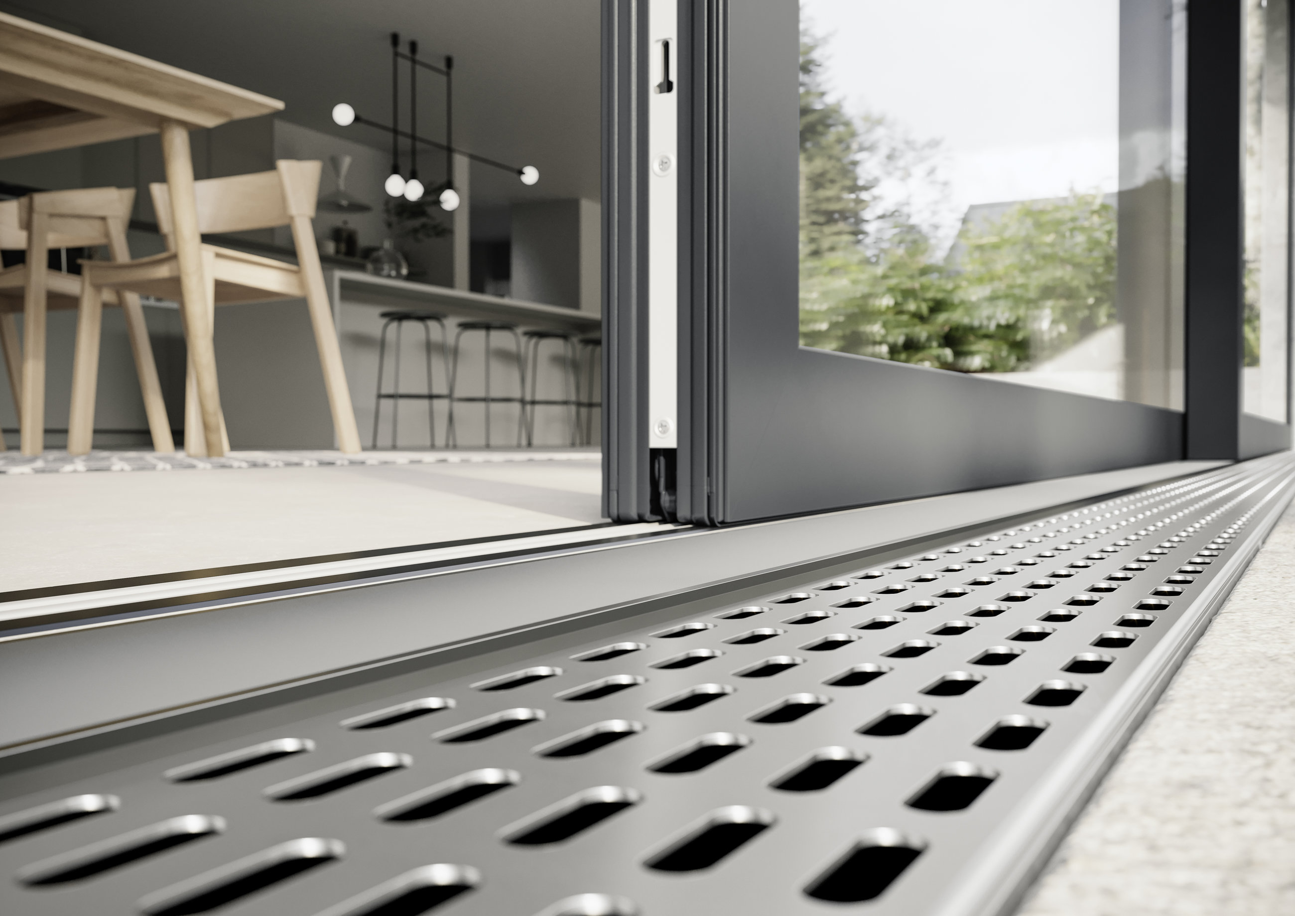

V průběhu roku budou i na českém trhu k dispozici novinky, které byly představeny na letošním veletrhu Fensterbau Frontale (březen 2026). Mezi nejvýznamnější patří dlouho očekávané robustní a odolné posuvně-zdvižné dveře ARTEVO (HS portál), který byl dokonce optimalizován pro možnost použití elektrického pohonu. Systém lze doplnit o nový prémiový „nulový práh“, který posouvá komfort užívání i architektonickou čistotu detailu na ještě vyšší úroveň než kdy předtím. Vylepšený systém těsnění přispěl k dokonalosti a přesnosti konstrukce včetně estetické hodnoty. Na trhu se také objeví speciální řada Black Edition, která respektuje současný trend tmavých odstínů. Jednotný styl zvýrazní nové doplňky v podobě hliníkových dílů ve speciální eloxované černé barvě zvlášť odolné vůči povětrnostním vlivům. Dalším krokem v rozvoji modulární platformy ARTEVO jsou vchodové dveře s inovativní konstrukcí zvyšující stabilitu a bezpečnost. Nový způsob vyztužení dveří ARTEVO navyšuje konstrukční šířku dveří, která byla dosud možná pouze u hliníkového nebo dřevěného provedení.
