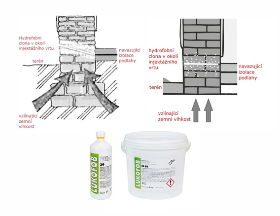

Vzlínající vlhkost patří mezi nejčastější problémy staveb. Pokud původní hydroizolace nefunguje nebo chybí, může docházet k pronikání vlhkosti do obvodových zdí, příček i sklepních stěn. Účinným a cenově dostupným řešením je dodatečná chemická injektáž pomocí přípravků LUKOFOB.
Speciální silikonová složka se aplikuje do předem vyvrtaných otvorů, kde proniká hluboko do struktury zdiva. Dochází k hydrofobizaci pórů a vytvoření vodoodpudivé clony, která brání dalšímu vzlínání vlhkosti. Takto vytvořená bariéra se vyznačuje dlouhou životností a vysokou odolností.
Pro různé typy zdiva jsou určeny dvě varianty.
LUKOFOB 39 je vodný koncentrát bez rozpouštědel a zápachu vhodný pro betonové, cihelné, kamenné i smíšené zdivo. Ředí se vodou v poměru 1 : 10 a snadno se aplikuje naléváním do vrtů.
LUKOFOB IK 80 je krémová injektáž určená zejména pro cihelné a smíšené zdivo s průběžnou maltovou spárou. Dodává se připravená k použití a aplikuje se pomocí vytlačovací pistole nebo nízkotlaké pumpy.
