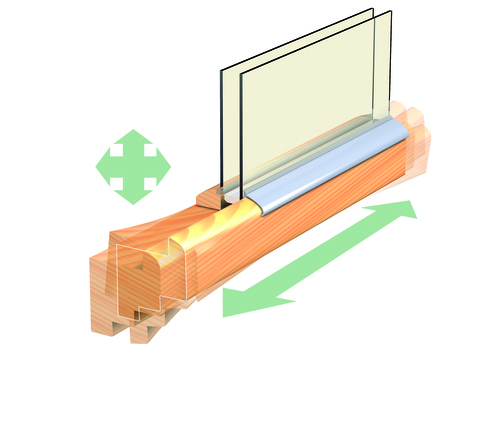

Trvalá elasticita povrchové úpravy oken umožňuje nátěru přizpůsobit se tvarovým změnám dřeva v důsledku změn vlhkosti či teploty. Díky tomu nedochází k praskání ani odlupování laku z oken.
Proč je trvalá elasticita důležitá
Dřevo je přírodní materiál a neustále se mění dle aktuální vlhkosti a teploty okolí. Jeho povrchová úprava proto musí být pružná, aby se přizpůsobila těmto změnám. V opačném případě dojde k jejímu potrhání a následnému odlupování z oken.
Trvale elastický nátěr oken zůstává hladký a bez trhlin, takže okna vypadají stále perfektně i bez nutnosti přetírání. Zabraňuje pronikání vody do dřeva, čímž brání hnilobě, plísním a degradaci dřeva.
