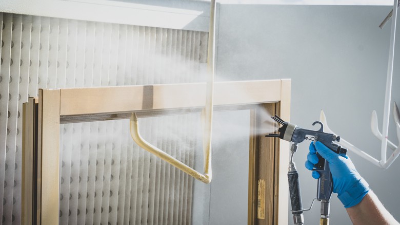

OCHRANA OKEN S EXTRÉMNÍ ŽIVOTNOSTÍ VE 3 VRSTVÁCH
Profesionální systém pro povrchovou úpravu dřevěných oken Aquawood Diamond od ADLER se skládá ze 3 vrstev:
  • 1. vrstva - impregnace:
Aquawood Primo boduje díky chemické ochraně dřeva, optimální egalizaci nasákavosti dřeviny, dokonalé ochraně proti UV záření a velmi dobré přilnavosti za mokra.
  • 2. vrstva - mezivrstva:
Aquawood Diamond Sealer nabízí vynikající ochranu proti UV záření, velmi dobré vykreslení pórů, vynikající izolační vlastnosti a perfektní přilnavost za mokra.
  • 3. vrstva - vrchní lak:
Vrchní lazura nebo barva Aquawood Diamond-Top nabízí vynikající odolnost proti povětrnostním vlivům a odolností proti poškrábání.
