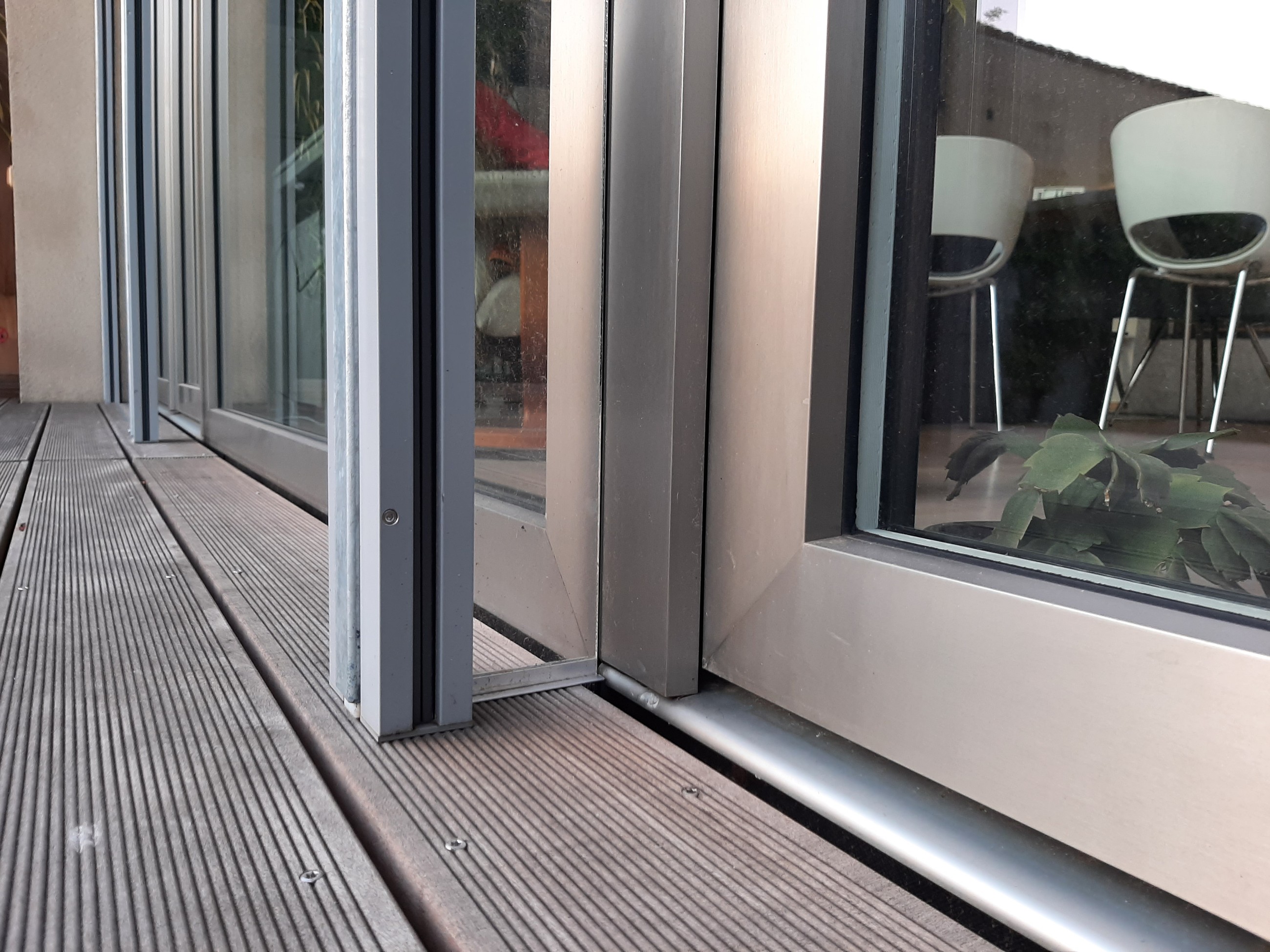

Způsob uchycení a utěsnění screenů závisí na dispozici okolí okna. V našem případě se jedná o stěnu pevně zasklených oken a terasových dveří s 10 cm širokým vnějším ostěním. Screeny jsou montovány dodatečně na fasádu rodinného domu pro zaclonění prosklené plochy.
Pro montáž je použit systém nosných ocelových profilů (jeklů) nahoře kotvených do konstrukce domu, dole do konstrukce terasy. Vodící lišty jsou uchyceny do těchto nosných profilů a boxy na screeny potom usazené na vodících lištách. Jako stavebnice boxy přímo nasedají na vodící lišty. V konečném důsledku se boxy nacházejí před fasádou a kontaktně na ní.
Utěsnění mezer a spár
Samotné rolety jsou v tomto případě umístěny několik cm před prosklenými plochami. Jak tedy zabránit přístupu hmyzu do tohoto meziprostoru?
V naší situaci je jedna vodící lišta umístěna na vnější hraně ostění okna, přičemž nerovnosti mezi vodící lištou a omítkou jsou zakryty nalepeným hliníkovým L profilem 10 x 10 mm. Obdobně je řešeno utěsnění druhé krajní vodící lišty umístěné na boční stěně. Tim jsou vyřešeny oba vnější okraje screenu. Vodící lišty vnitřních okrajů rolet jsou umístěny 9 cm před rámy oken. Prostor mezi lištou a rámem je vždy vyplněn pásem kaleného skla. Takto jsou utěsněny kraje jednotlivých rolet, což umožňuje vytažení rolety, aniž by hmyz proletěl do meziprostoru dalších rolet. Každá roleta je tak samostatně využitelná.
