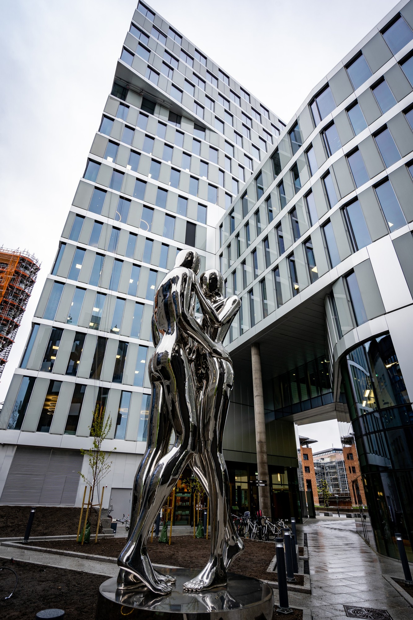

Cílem projektu Orkla City bylo vybudovat nové sídlo společnosti Orkla, norského dodavatele spotřebního zboží. Skla do kancelářského komplexu s rozlohou 19 500 m² dodala společnost Guardian Glass.
Tvůrci projektu chtěli uvnitř budovy nacházející se v Oslu vytvořit miniaturní město, ve kterém budou mít obyvatelé vše potřebné k životu pod jednou střechou.  V budově jsou tak kromě kancelářských prostor i rezidenční byty, obchody a restaurace.
Jak skloubit spokojenost uživatelů s nároky na životní prostředí a moderní vzhled?
Chránit vnitřní prostor před sluncem, a přitom zachovat světlo - to je časté dilema všech architektů. V Orkla City však nebylo možné použít žaluzie ani tónovaná skla, protože brání průniku denního světla i v zimě, kdy je za chladného norského počasí slunce nejvíce potřeba. Dalším významným aspektem byl energetický výkon budovy, v případě použití velkých zasklených ploch je klíčové najít dokonalou rovnováhu mezi tepelnou izolací a propustností.
Unikátní dynamické zasklení z tekutých krystalů
Architekti usoudili, že optimální volbou budou vysoce účinná trojskla od společnosti Guardian Glass. Fasáda je složená z vysoce selektivního protislunečního skla nabízející velkou propustnost světla při nízké hodnotě g v kombinaci s vrstveným akustickým sklem s nízkým emisním faktorem, které dále zlepšuje hodnotu Ug a zvukovou izolaci. Fasáda pomáhá předcházet přehřívání během slunečných dnů. Protože však trojité zasklení nedokáže zabránit oslnění způsobenému sluncem, byla nutná instalace dodatečných žaluzií.
Ve společné kafeterii bylo  na západní fasádě kavárny použito dynamické sklo z tekutých krystalů eyrise®, tím se architekti vyhnuli instalaci žaluzií.
