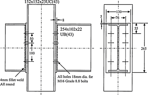

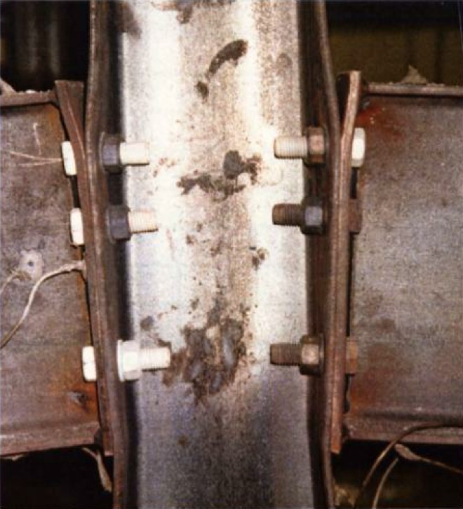

Pro studii byla vybrána práce od Khalifa Saif Al-Jabri z Univerzity v Sheffieldu [4]. Zkoušelo se 11 konfigurací ocelových styčníků rozdělených do tří skupin. Zkoušené vzorky byly vždy symetrické: sloup byl 2,7 m vysoký. Dva nosníky o délce 1,9 m byly symetricky připojeny čelními styčníkovými plechy. V podlažních ocelových stavebních konstrukcích se jedná o nejčastější přípoj. Skupiny se odlišovaly ocelí, velikostí průřezu a tuhostí.
Při zkoušce se za zvýšené teploty vyhodnocovala závislost pootočení na ohybovém momentu. Během zkoušek byl vzorek vystaven konstantnímu zatížení pomocí hydraulického lisu 1,5 m od osy sloupu. Teplota plynu byla lineárně zvyšována přírůstkem 10 °C za min. Byla využita pec s plynovými hořáky. Nejvyšší teplota konstrukce byla 900 °C.
Sloupu bylo během zkoušek u podlahy zabráněno vodorovným a svislým posunům. Horní uchycení svislý posun umožnilo. Podobně byly zajištěny i nosníky. Na jejich koncích byl umožněn pouze vertikální posun.

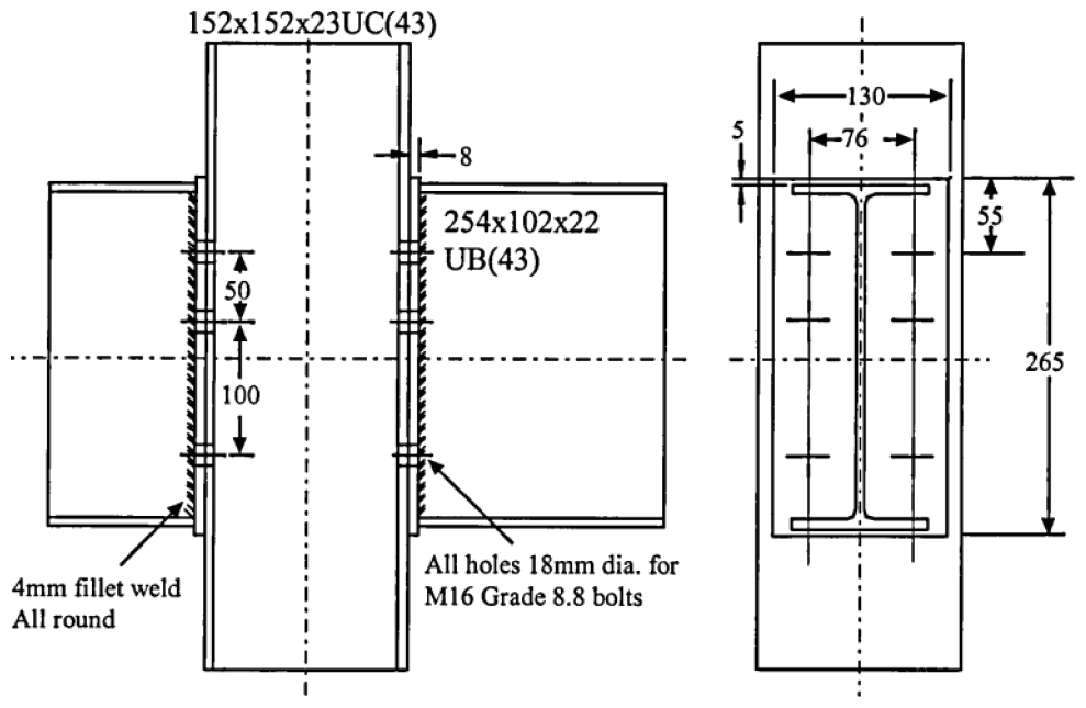

V této práci byla vybrána zkouška z první skupiny, třetí se zatížením 13 kNm. Sloupy byly průřezu 152×152×23UC a nosníky 254×102×22UB. Styčníkový plech 130 mm × 265 mm × 8 mm je přivařen k nosníku 4mm koutovými svary. Ke sloupu připojen šesti šrouby M16 8.8. Veškerá ocel je třídy oceli 43, což odpovídá dnešní S275, s kterou uvažuji později ve výpočtu.
Obr. 1 Fotografie z vybrané zkoušky [4]. Fig. 1 Photos from the selected exam [4]

Obr. 2 Výkres vybraného styčníku [4]. Fig. 2 Drawing of the selected connector [4]

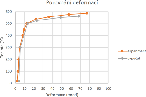

Obr. 3 Graf průběhu zkoušky a výpočtu. Fig. 3 Graph of the test and calculation

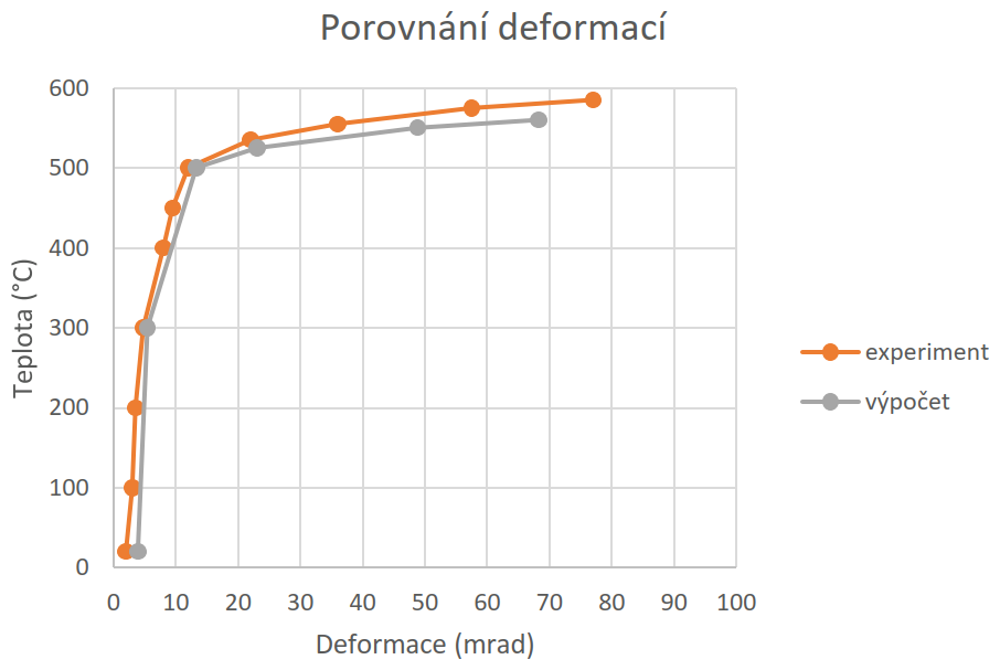

Výpočetní model přesně kopíruje geometrii a zatížení při experimentu. Standardní verze programu IDEA StatiCa Connection ve verzi 24.1 neodečítá přesné hodnoty deformací. Pro účel této práce byla poskytnuta technickou podporou upravená verze, ve které je funkce dostupná. Při výpočtu se postupovalo s nárůstem teploty v dílčích krocích. Výsledky výpočtu jsou zobrazeny na obrázku 3.
Validace
Na první pohled z grafu na obrázku 3 je vidět, že numerickým výpočtem lze u tohoto experimentu dosáhnout dobré předpovědi chování. V tabulce 1 jsou uvedeny změřené a vypočtené hodnoty natočení v průsečíku os ve styčníku, jejich rozdíl a odchylky. Velká počáteční neshoda 42 % je pravděpodobně způsobena dotvarovánín vlivem výrobních imperfekcí.

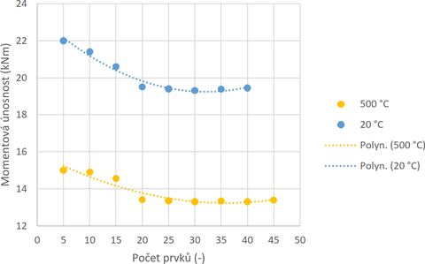

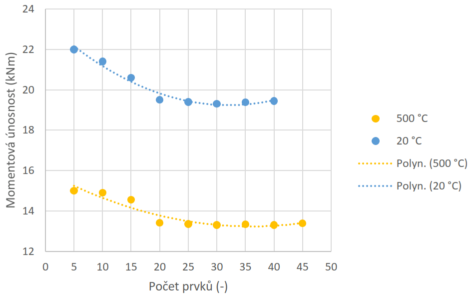

Obr. 4 Graf citlivosti na hustotu sítě. Fig. 4 Graph of mesh density sensitivity

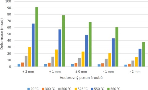

Na řešeném příkladu byla připravena studie vlivu sítě, umístění šroubů, tloušťky čelní desky a svarů na momentovou únosnost.
Software volí vhodné rozměry sítě automaticky. Jemnost sítě je u každého numerického výpočtu zásadní. Počet prvků byl postupně zvedán vždy po pěti a sledovala se únosnost konstrukce při teplotě 20 °C a 500 °C. V obou případech došlo k ustálení hodnoty únosnosti okolo 25 prvků, obrázek 4. Programem navržená hustota sítě o osmnácti prvcích je vhodná.

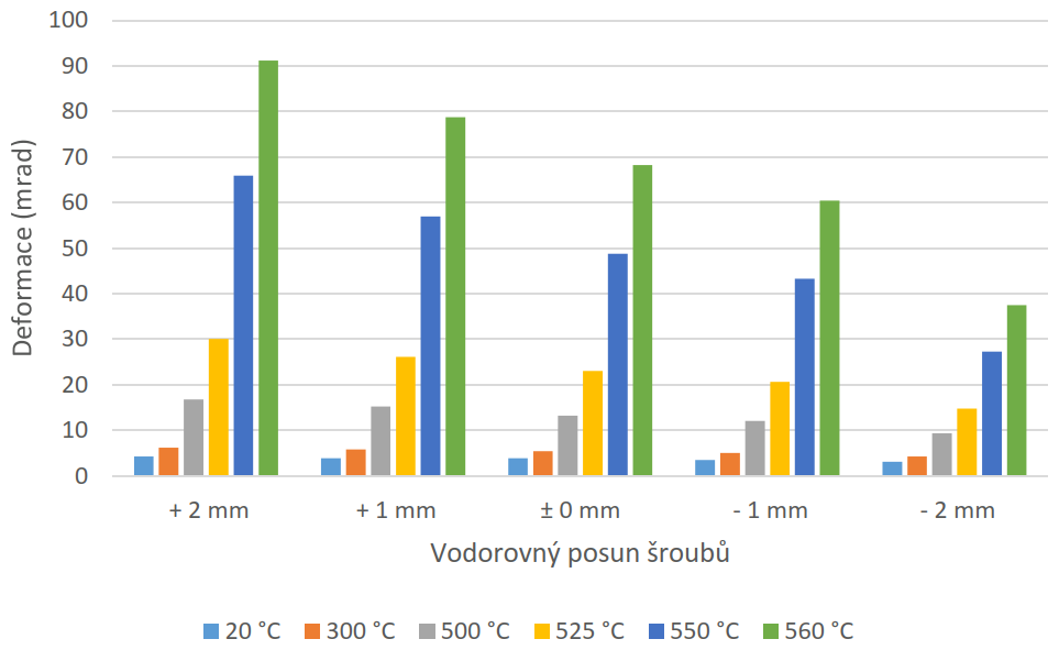

Obr. 5 Graf citlivosti na vodorovném posunu šroubů. Fig. 5 Graph of sensitivity to horizontal screw displacement
Intuitivně se předpokládá, že posunutím šroubů do tažené oblasti styčníku a zvětšení ramene vnitřních sil umožní zmenšení deformace. U tohoto styčníku má na únosnost větší vliv jejich posunutí blíže ke stojně nosníků a zvýšení tuhosti T průřezu, viz obrázek 5.
