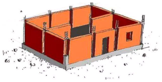

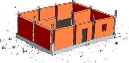

Sevřeným zdivem (confined masonry) ve smyslu ČSN EN 1996-1-1:2023], dále EC6_2G, se rozumí zdivo, které je dodatečně (po vyzdění) obetonované železobetonovými ztužujícími prvky nebo prvky z vyztuženého zdiva. Tyto ztužující prvky zdivo svírají tak, aby všechny materiály spolupůsobily proti účinku zatížení. V žádném případě se nejedná o železobetonový skelet dodatečně vyzdívaný, kde je opačný postup výstavby (nejprve betonáž ŽB prvků a následně zdění). Text připomíná konstrukční zásady pro sevřené zdivo, včetně několika příkladů.
1. Úvod
Sevřeným zdivem (confined masonry) ve smyslu ČSN EN 1996-1-1:2023 [1], dále EC6_2G, se rozumí zdivo, které je dodatečně (po vyzdění) obetonované železobetonovými ztužujícími prvky nebo prvky z vyztuženého zdiva. Tyto ztužující prvky zdivo svírají tak, aby všechny materiály spolupůsobily proti účinku zatížení. V žádném případě se nejedná o železobetonový skelet dodatečně vyzdívaný, kde je opačný postup výstavby (nejprve betonáž ŽB prvků a následně zdění). Rozdíl technologie sevřeného zdiva a vyzdívaného skeletu je zobrazen na obr. 1.

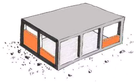

Obr. 1 Postup výstavby: a) sevřeného zdiva s vodorovnými a svislými ztužujícími prvky
a)
Obr. 1 Postup výstavby: b) vyzdívaného ŽB skeletu
b)
Obr. 1 Postup výstavby: a) sevřeného zdiva s vodorovnými a svislými ztužujícími prvky; b) vyzdívaného ŽB skeletu

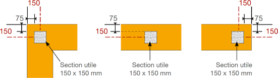

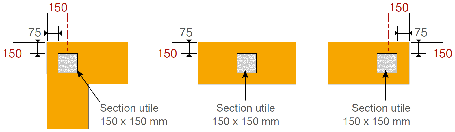

Ztužující prvky pro sevření zdiva se umístí v úrovni každého stropu, v každém křížení stěn a podél obou okrajů otvorů o ploše větší 1,5 m2. Doplňkové ztužující prvky pro sevření zdiva by se měly navrhnout tehdy, když jejich vzdálenost by byla ve svislém směru větší než 5 m a ve vodorovném směru větší než 4 m.
Ztužující prvky pro sevření zdiva mají mít průřezovou plochu nejméně 0,02 m2 při nejmenším rozměru v rovině stěny 150 mm a mají být opatřeny podélnou výztuží o průřezové ploše nejméně 0,8 % průřezu výztužného prvku pro sevření a alespoň 200 mm2 nebo 4 pruty výztuže průměru 8 mm.
Mají se také provést třmínky o průměru ≥ 5 mm o vzdálenosti rovné menší z hodnot 250 mm nebo tloušťka stěny. Do vzdálenosti 0,6 m od konců ztužujících prvků nemá být osová vzdálenost třmínků větší než 150 mm. (Dříve v EC6_1G byly třmínky průměru nejméně 6 mm ve vzdálenosti nejméně 300 mm.)
Podle EC6_2G mají být splněny určité požadavky pro zajištění spolupůsobení ztužujících prvků a zdiva. U sevřeného zdiva se mají zdicí prvky, které navazují na ztužující prvky pro sevření, vzájemně přesahovat podle ustanovení pro vazbu zdiva. Alternativně se má provést vyztužení pruty o průměru alespoň 5 mm, které jsou umístěny ve vzdálenosti nanejvýš 300 mm a plně zakotveny do výplňového betonu a maltových spár. Aby se zlepšilo spolupůsobení mezi zděnou stěnou a ztužujícími prvky, mohou být prvky provedeny jako zazubené.

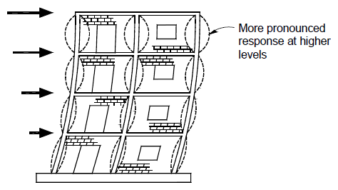

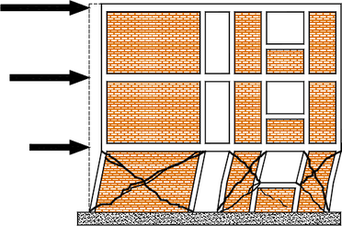

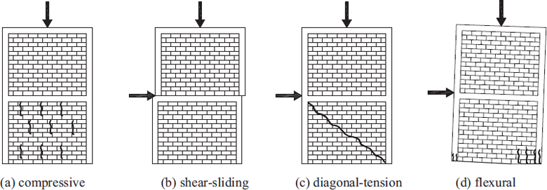

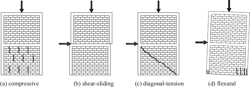

3. Posuzování mezích stavů únosnosti sevřeného zdiva

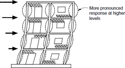

Pro posuzování mezních stavů únosnosti sevřeného zdiva se vychází ze způsobů porušení, které může být jednak v tlaku, ohybem a/nebo smykem v rovině zdiva, viz obr. 2 a 3a. Také to může být zatížení kolmo na rovinu zdiva vlivem setrvačných sil při seizmicitě, viz obr. 3b.
Obr. 2 Způsoby porušení sevřeného zdiva zatíženého ve své rovině

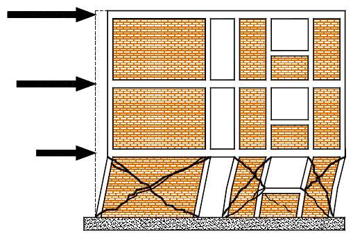

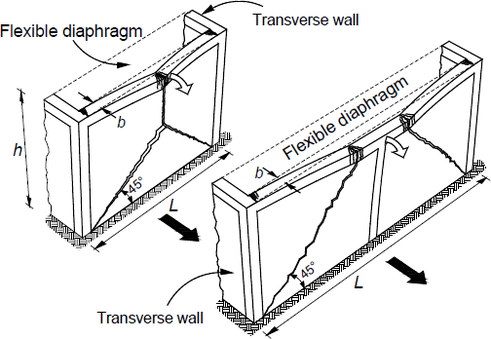

Obr. 3 Rozhodující způsoby porušení pro seizmickou návrhovou situaci: a) zatížení smykem a/nebo ohybem v rovině
a)
Obr. 3 Rozhodující způsoby porušení pro seizmickou návrhovou situaci: b) příčné zatížení zdiva
b)
Obr. 3 Rozhodující způsoby porušení pro seizmickou návrhovou situaci: a) zatížení smykem a/nebo ohybem v rovině; b) příčné zatížení zdiva

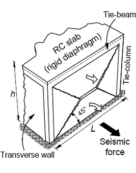

Obvykle pro seizmicky exponovanou a namáhanou konstrukci ze sevřeného zdiva není rozhodující samotné svislé zatížení (při trvalé návrhová situaci), ale jeho kombinace s vodorovným seizmickým zatížením (při seizmické návrhové situaci). Pokud po výšce nedochází ke změně průřezu stěny, potom v dolních podlažích je obvykle kritické porušení v rovině (smyková stěna), viz obr. 3a, ale v horních podlaží může rozhodovat zatížení vodorovnými setrvačnými silami příčně na rovinu zdiva, viz obr. 3b a 4. Je žádoucí, aby diafragmata byla tuhá, což požaduje i EC8_1G.
Obr. 4 Způsob porušení při příčném zatížení zdiva při seizmické návrhové situaci pro: a) tuhé diafragma
a)
Obr. 4 Způsob porušení při příčném zatížení zdiva při seizmické návrhové situaci pro: b) poddajné diafragma
b)
Obr. 4 Způsob porušení při příčném zatížení zdiva při seizmické návrhové situaci pro: a) tuhé diafragma; b) poddajné diafragma

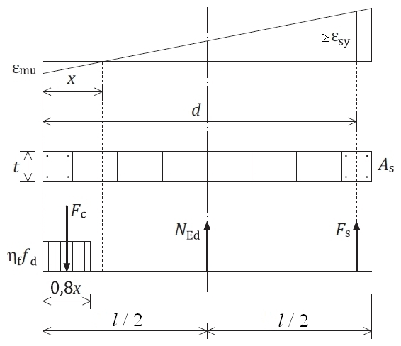

3.2 Únosnost v ohybu v rovině stěny
Únosnost v ohybu v rovině stěny dle EC6_2G je v souladu se zásadami uvedenými v předchozím vydání EC6_1G. Odolnost stěny v ohybu v rovině se stanovuje na základě předpokladů zobrazených na obr. 5. Předpokládá se, že je plně aktivována návrhová hodnota meze kluzu výztuže v tahu a že v tlaku působí obdélníkové tlakové napětí v betonu a zdivu, který je v souladu s ekvivalentním obdélníkovým pracovním diagramem (čl. 5.8.1). Pokud tlačená oblast zasahuje i do zdiva, potom se volí pevnost v tlaku podle méně pevnějšího materiálu. Výztuž v tlaku se nezapočítává do odolnosti průřezu.
Obr. 5 Ohyb sevřeného zdiva v rovině zdiva: a) působící síly
a)
Obr. 5 Ohyb sevřeného zdiva v rovině zdiva: b) poměrná deformace a vnitřní síly v průřezu (čl. 8.11)
b)
Obr. 5 Ohyb sevřeného zdiva v rovině zdiva: a) působící síly, b) poměrná deformace a vnitřní síly v průřezu (čl. 8.11)
Poloha neutrální osy v průřezu (souřadnice x) je odvozena z podmínky rovnováhy sil v průřezu zobrazených na obr. 5b, kterou lze zapsat ve tvaru
NEd = Fc − Fs = 0,8x ηf fd t − As fyd   ⇔   x = (NEd + As fyd) / 0,8 ηf fd t (2)
a potom ohybová odolnost sevřeného zdiva je
MRd = As fyd (d − 0,4x) + NEd (l/2 − 0,4x) (3)
kde je
As
plocha podélné ocelové výztuže;
fyd
návrhová hodnota meze kluzu výztuže;
l
délka stěny;
d
vzdálenost mezi těžištěm tažené výztuže a nejvíce tlačeným vláknem průřezu, nebo účinná výška;
x
výška neutrální osy průřezu;
ηf
součinitel stanovující ekvivalentní obdélníkový obrazec průběhu napětí (čl. 5.8.1),
fd
návrhová hodnota pevnosti zdiva v tlaku (čl. 4.4.2 a 5.7.1).
Pokud je ale veliká hodnota svislého zatížení NEd , nemusí dojít k plnému aktivování fyd. Je třeba ověřit, že při dosažení εmu v tlaku platí
εs = εmu × (d − x) / x ≥ εsy, (4)
případně použít složitější (iterační) výpočet. Mezní poměrné přetvoření zdiva v tlaku se uvažuje εmu = 0,0035 pro zdicí prvky skupiny 1, které jsou ale jiné než z betonu s lehkým kamenivem a z autoklávovaného betonu, jinak se uvažuje hodnota εmu = 0,002 (čl. 5.8.1).
Součinitel stanovující ekvivalentní obdélníkový obrazec průběhu napětí ηf se uvažuje hodnotou ηf = 1,0 pro zdicí prvky skupiny 1, které jsou ale jiné než z betonu s lehkým kamenivem a z autoklávovaného betonu, jinak se uvažuje hodnota ηf = 0,85 (čl. 5.8.1).

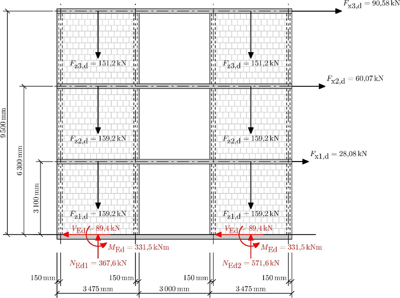

5. Příklad
5.1 Zadání

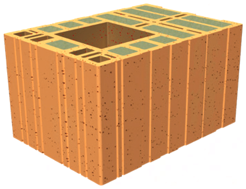

Úkolem je posoudit konstrukci ze sevřeného zdiva provedenou ze zdicích prvků Wienerberger Climamur [9, 10], a to v průřezu v úrovni terénu. Zdivo je provedeno z prvků Climamur 30 na Dryfix s dvěma pruhy, tloušťka zdiva je t = 300 mm. Předpokládejme, že konstrukci je možné řešit jako rovinnou a její tvar je zobrazen na obr. 6.
Zdicí prvky Climamur 30 mají v sortimentu zvláštní bloky se svislými otvory pro ztužující prvky sevřeného zdiva, svislé otvory mají rozměr 150 × 150 mm a osa otvoru (těžiště výztuže) je 150 mm od okraje zdiva, viz obr. 6. Ztužující prvek působící jako táhlo-sloup je vyztužen 4 pruty ⌀10 mm z oceli B500B.

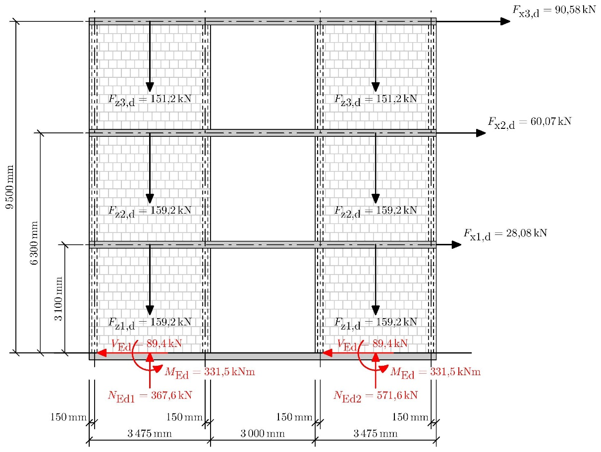

Při seizmické návrhové situaci předpokládejme pro vysvětlení analytických vztahů pro sevřené zdivo zjednodušeně zatížení svislými a příčnými silami (Fxi,d a Fzi,d), jak je zobrazeno na obr. 6. Předpokládejme také, že analýzou konstrukce byly zjištěny reakce v úrovni terénu (VEd, MEd, NEd1 a NEd2), které jsou rovněž uvedeny na obr. 6.
Obr. 6 Schéma rovinné konstrukce ze sevřeného zdiva s předpokládaným svislým a vodorovným zatížením při seizmické návrhové situaci (Fxi,d a Fzi,d) a reakcemi v úrovni terénu (VEd, MEd, NEd1 a NEd2)
Obr. 6 Schéma rovinné konstrukce ze sevřeného zdiva s předpokládaným svislým a vodorovným zatížením při seizmické návrhové situaci (Fxi,d a Fzi,d) a reakcemi v úrovni terénu (VEd , MEd , NEd1 a NEd2)

Obr. 7 Zdicí prvky Climamur 30: a) zdicí blok se svislým otvorem pro svírající prvek sevřeného zdiva působící jako táhlo-sloup [9]
a)
Obr. 7 Zdicí prvky Climamur 30: b) rozměry a umístění svírajícího prvku táhlo-sloup ve zdivu provedeného z Climamur 30 [10]
b)
Obr. 7 Zdicí prvky Climamur 30: a) zdicí blok se svislým otvorem pro svírající prvek sevřeného zdiva působící jako táhlo-sloup [9]; b) rozměry a umístění svírajícího prvku táhlo-sloup ve zdivu provedeného z Climamur 30 [10]

5.3 Geometrické parametry smykové stěny ze sevřeného zdiva
Ze zadání plynou také následující geometrické parametry pro posouzení stěny:
  • tloušťka zdiva t = 300 mm;
  • délka zdiva včetně ztužujících prvků l = 3 475 mm;
  • účinná výška průřezu d = l − 150 mm = 3 475 − 150 = 3 325 mm;
  • plocha výztuže pro 4 pruty ⌀10 mm je As = 314 mm2.
5.4 Únosnost v ohybu v rovině stěny
Pro stěnu vlevo je NEd1 = 367,6 kN a MEd = 331,5 kNm. Souřadnice neutrální osy se podle výrazu (1) určí následovně:
x = (NEd1 + As fyd) / (0,8 ηf fd t)
x = (367,6 + 314.10−6 × 500.103) / (0,8 × 0,85 × 1,94.103 × 0,3) = 1,326 m
(7)
Ověření poměrné deformace v tažené výztuži dle výrazu (4):
εs = εmu (d − x) / x
εs = 0,002 × (3,325 − 1,326) / 1,326
εs = 0,0031 > εsy = 0,0025
(8)
V tažené výztuži je aktivováno napětí fyd.
Únosnost v ohybu pro stěnu vlevo je potom v souladu s výrazem (3):
MRd = As fyd (d − 0,4x) + NEd1 (0,5l − 0,4x)
MRd = 314.10−6 × 500.103 (3,325 − 0,4 × 1,326) + 367,6 (0,5 × 3,475 − 0,4 × 1,326)
MRd = 882,3 kNm > MEd = 331,5 kNm
(9)
Průřez VYHOJUJE.
Pro stěnu vpravo jsou účinky zatížení NEd2 = 571,6 kN a MEd = 331,5 kNm. Poloha neutrální osy v průřezu se potom vypočte:
x = (NEd2 + As fyd) / (0,8 ηf fd t)
x = (571,6 + 314.10−6 × 500.103) / (0,8 × 0,85 × 1,94.103 × 0,3) = 1,841 m
(10)
Ověření poměrné deformace v tažené výztuži:
εs = 0,002 × (3,325 − 1,841) / 1,841
εs = 0,00162 < εsy = 0,0025
(11)
V tažené výztuži není aktivováno napětí fyd!
Napětí ve výztuži lze odhadnout hodnotou σs(1) = fyd εs / εsy , což je první odhad do složitějšího iteračního výpočtu, kdy souřadnici N.O. je třeba znovu přepočítat opakováním výpočtu od výrazu (10) s napětím σs(1) místo fyd a určit zpřesněný nový odhad σs(i). Výsledky iteračního výpočtu jsou uvedeny v tab. 1, kde je patrná konvergence již při malém počtu iterací.
Tab. 1 Výsledky kroků iteračního výpočtu polohu neutrální osy v průřezu
iσs(i) [MPa]x(i) [m]
1321,61,701
2381,71,749
3360,41,732
4367,81,738
5365,21,736
6366,11,737
Únosnost v ohybu pro stěnu vpravo je potom spočtena s napětím ve výztuži σs = 366,1 MPa a souřadnicí neutrální osy x = 1,737 m následujícím postupem:
MRd = As σs (d − 0,4x) + NEd2 (0,5l − 0,4x)
MRd = 314.10−6 × 366,1.103 (3,325 − 0,4 × 1,737) + 571,6 (0,5 × 3,475 − 0,4 × 1,737)
MRd = 898,3 kNm > MEd = 331,5 kNm
(12)
Průřez VYHOJUJE.
5.5 Smyková únosnost v rovině stěny
Pro stěnu vlevo je VEd = 89,4 kN a NEd1 = 367,6 kN. Průměrné normálové napětí ve stěně, viz výraz (6), se určí ze vztahu:
σd = NEd1 / (t l) = 367,6 / (0,3 × 3,475) = 352,6 kPa (13)
Potom charakteristická hodnota pevnosti zdiva ve smyku fvk je dána výrazem (viz čl. 5.5), kde charakteristická hodnota součinitele tření µf je uvažována hodnotou 0,4 (čl. 5.7.2.3). Pevnost fvk nemá být uvažována větší než 0,065 fb.
fvk = fvko + µf σd
fvk = 0,17 + 0,4 × 0,353 = 0,311 MPa < 0,065 fb = 0,488 MPa
(14)
Návrhová hodnota pevnosti zdiva ve smyku fvd :
fvd = fvk / γM = 0,187 MPa (15)
Smyková únosnost v rovině se má uvažovat nejvýše hodnotou VRdlt
VRdlt = 0,3 fd t d = 0,3 × 1,94.103 × 0,3 × 3,325 = 580 kN (16)
Smyková únosnost v rovině VRd je dána vztahem
VRd = fvd t d
VRd = 0,187.103 × 0,3 × 3,325 = 186,5 kN < VRdlt = 580 kN
VRd = 186,5 kN > VEd = 89,4 kN
(17)
Průřez VYHOJUJE.
Pro stěnu vpravo je VEd = 89,4 kN a NEd2 = 571,6 kN. Průměrné normálové napětí ve stěně je:
σd = NEd2 / (t l) = 571,6 / (0,3 × 3,475) = 548,3 kPa (18)
Potom charakteristická hodnota pevnosti zdiva ve smyku fvk :
fvk = fvko + µf σd
fvk = 0,17 + 0,4 × 0,548 = 0,389 MPa < 0,065 fb = 0,488 MPa
(19)
fvd = fvk / γM = 0,234 MPa (20)
VRd = fvd t d
VRd = 0,234.103 × 0,3 × 3,325 = 233,4 kN < VRdlt = 580 kN
VRd = 233,4 kN > VEd = 89,4 kN
(21)
Průřez VYHOJUJE.
