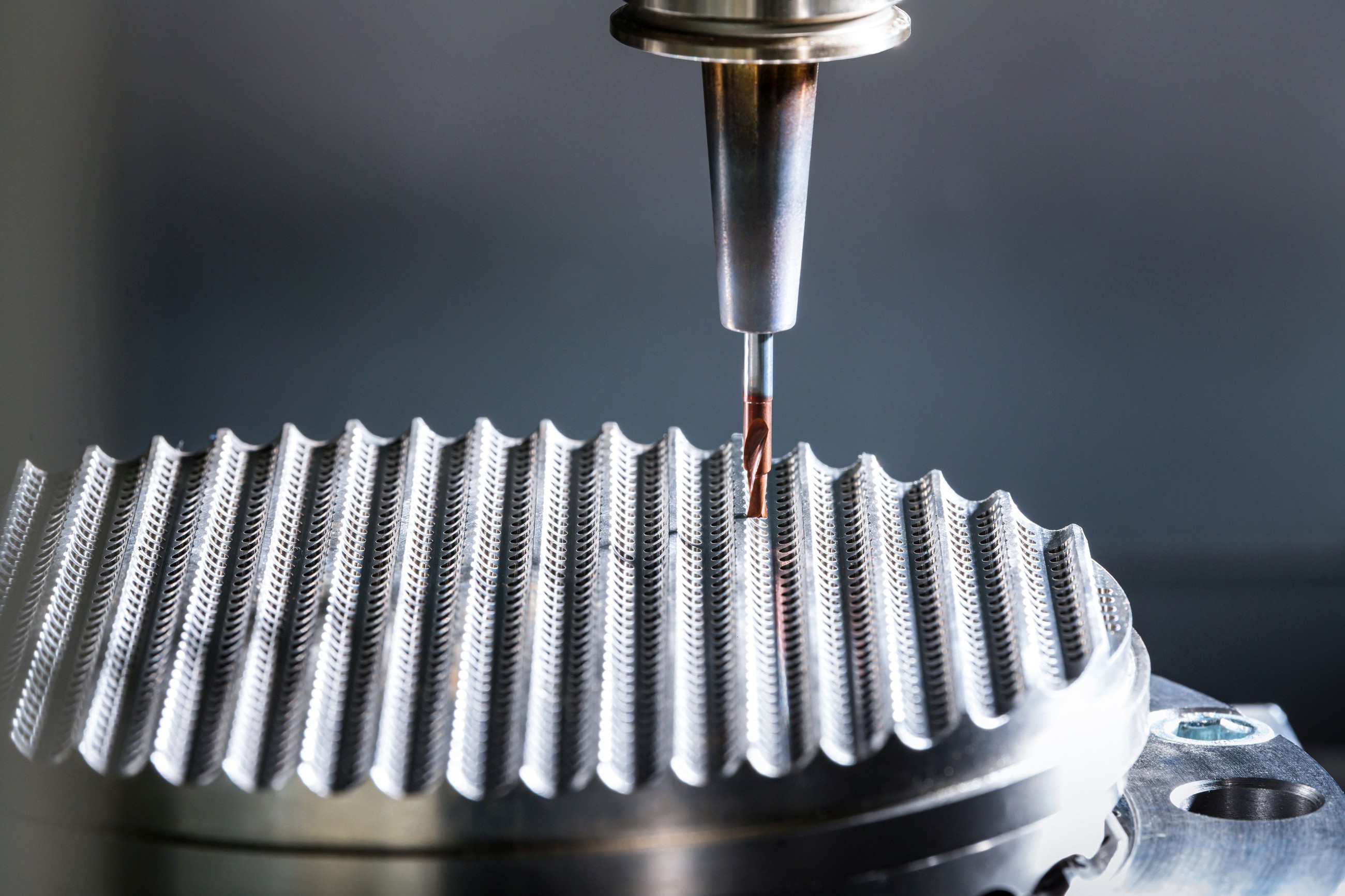

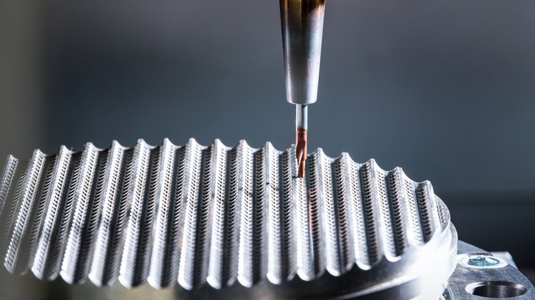

Pilotní vrták s upraveným břitem uzpůsobený k testování vrtání do křivé plochy, tvarová plocha je z titanového polotovaru Ti6Al4V
Spolehlivé vrtání do tvarových ploch je v oblasti medicínského obrábění dlouhodobou výzvou. Společnost Rotana z Velkého Meziříčí ve spolupráci s Fakultou strojní ČVUT v Praze vyvinula nový vrták, který sdružuje více operací do jednoho kroku, a zvyšuje tak stabilitu celého procesu.
V medicínském průmyslu se často obrábějí dílce s prostorově složitými geometriemi, kde jsou otvory umístěny na nakloněných nebo zakřivených plochách. V kombinaci s obtížně obrobitelnými materiály, zejména titanovými slitinami, to vede ke zvýšenému riziku nestability nástroje při vstupu do materiálu. Standardní vrtáky v těchto podmínkách vykazují nerovnoměrné zatížení břitů a zvýšený radiální tlak vedoucí k následnému vychýlení nástroje.
„Z tohoto důvodu se v praxi běžně používají přípravné operace, například navrtání nebo frézování rovné plochy kolmé k ose nástroje. Tyto kroky však znamenají prodloužení výrobního cyklu a zvyšují riziko kumulace geometrických nepřesností,“ podotýká Jan Skryja, vedoucí sekce Vývoje a výzkumu společnosti Rotana.

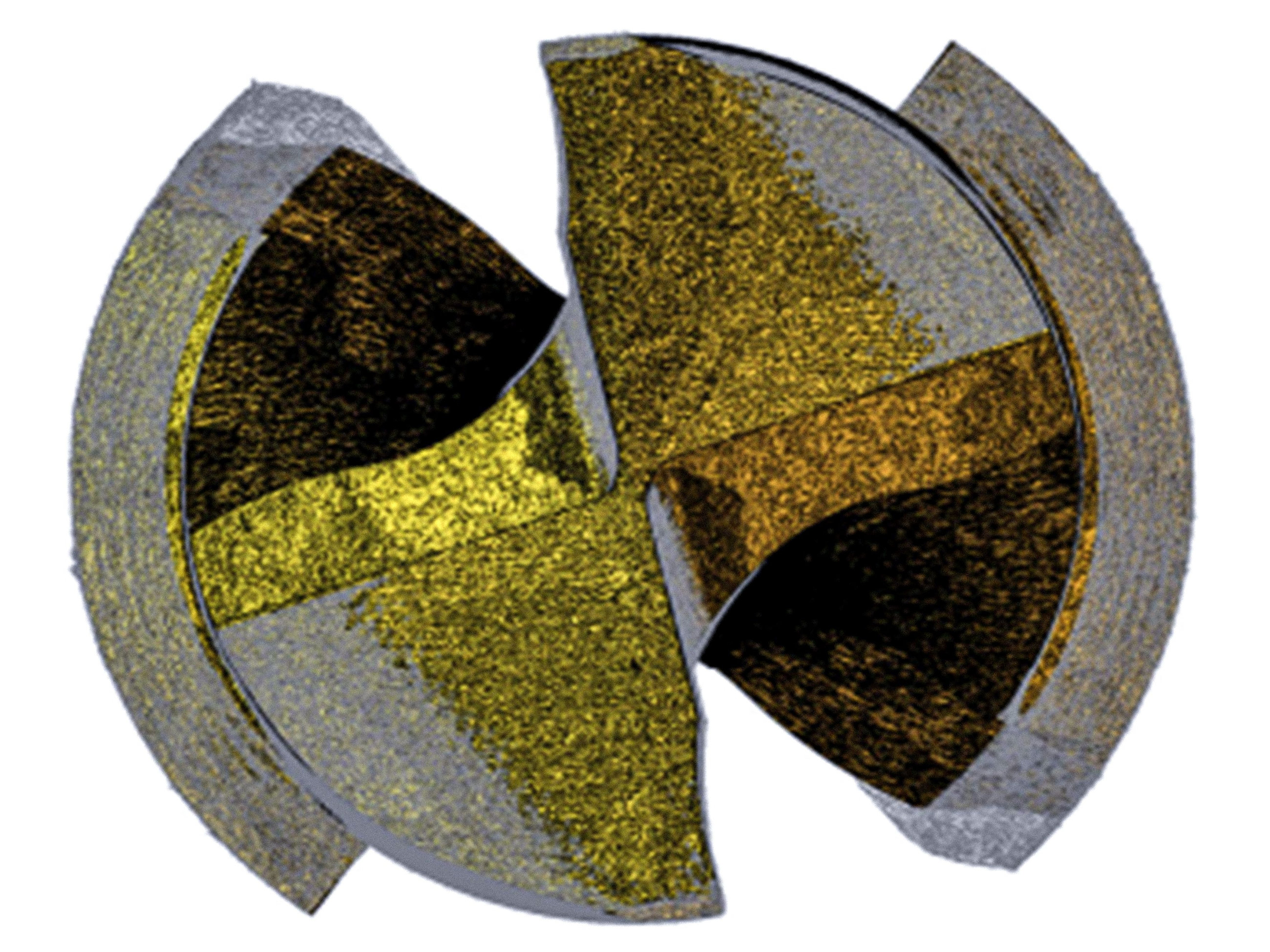

Detaily v rozdílu mezi 3D modelem
Detaily v rozdílu mezi 3D modelem (šedá barva, průhledná) a reálně naskenovaným 3D modelem nástroje (žlutá barva) pilotního vrtáku o průměru 2,95 mm se zaměřením na rozdíly v ostří a příčném ostří mikronástroje

Zásadní konstrukční výzvou bylo navržení geometrie čela nástroje tak, aby byl zajištěn plynulý a kontrolovaný kontakt s obrobkem již v počáteční fázi vrtání. Specifická geometrie pilotního vrtáku umožňuje rozložení řezných sil tak, aby nedocházelo k silovému rázu a ke vzniku nadměrných radiálních složek.
Vedle makrogeometrie byla velká pozornost věnována mikrogeometrii řezné hrany. Právě u mikronástrojů se i velmi malé změny v řádu jednotek mikrometrů výrazně projevují na chování nástroje v řezu, stabilitě procesu i životnosti. „Pilotní vrták nevznikal jako jednorázový návrh. Geometrie se vyvíjela interativně na základě reálných měření a testů, nikoliv pouze podle CAD modelu,“ upozorňuje Jan Skryja.

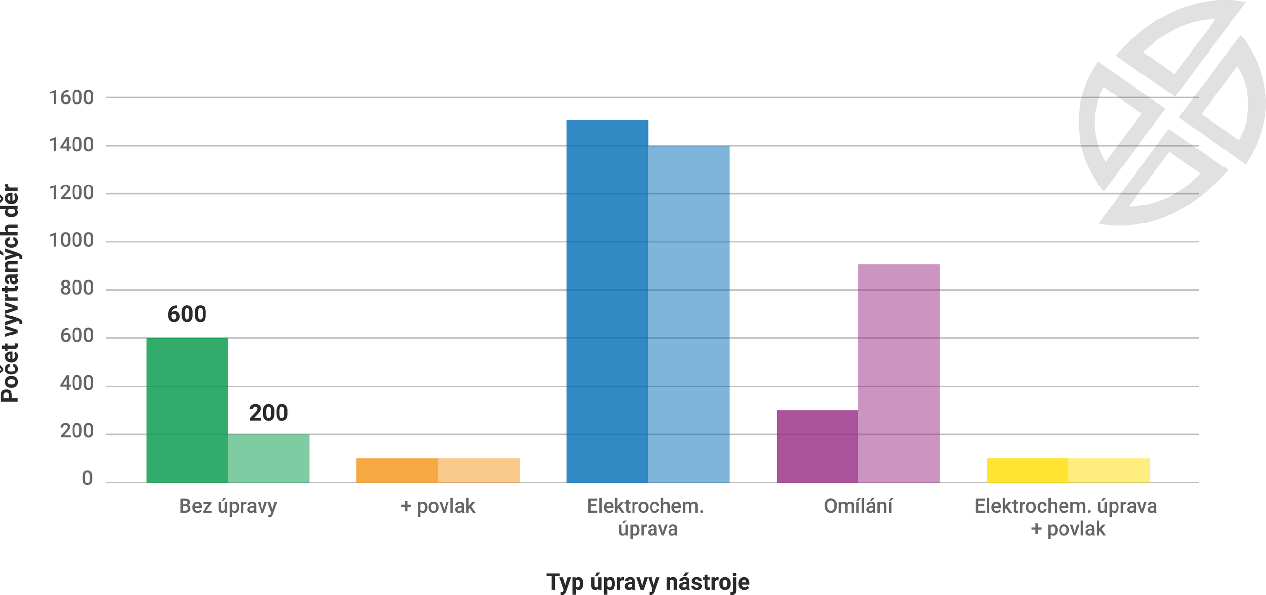

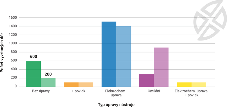

Počet vyvrtaných otvorů v závislosti na úpravě břitu
Počet vyvrtaných otvorů v závislosti na úpravě břitu. Testováno při vrtání slitiny Ti6Al4V pilotním vrtákem o průměru 3 mm do hloubky 6,3 mm při vc = 70 m/min a fot = 0,018 mm

Naměřená data potvrdila, že hlavní předností navržené geometrie je schopnost výrazně omezit radiální složky řezných sil a zvýšit podíl zatížení v axiálním směru osy nástroje. Zatímco radiální síly působící kolmo na osu způsobují nežádoucí vybočení nástroje, v axiálním směru vykazuje vrták maximální tuhost.
Tato vlastnost je klíčová zejména při zavrtávání pilotního vrtáku do tvarových ploch, kde dochází k nesymetrickému kontaktu nástroje s obrobkem. Při kontaktu s tvarovou plochou dochází k pozvolnému a plynulému nárůstu silového zatížení, což zamezuje vzniku rázů. Tím se minimalizuje riziko vylomení břitu a zajišťuje přesné navedení nástroje pro následné operace.

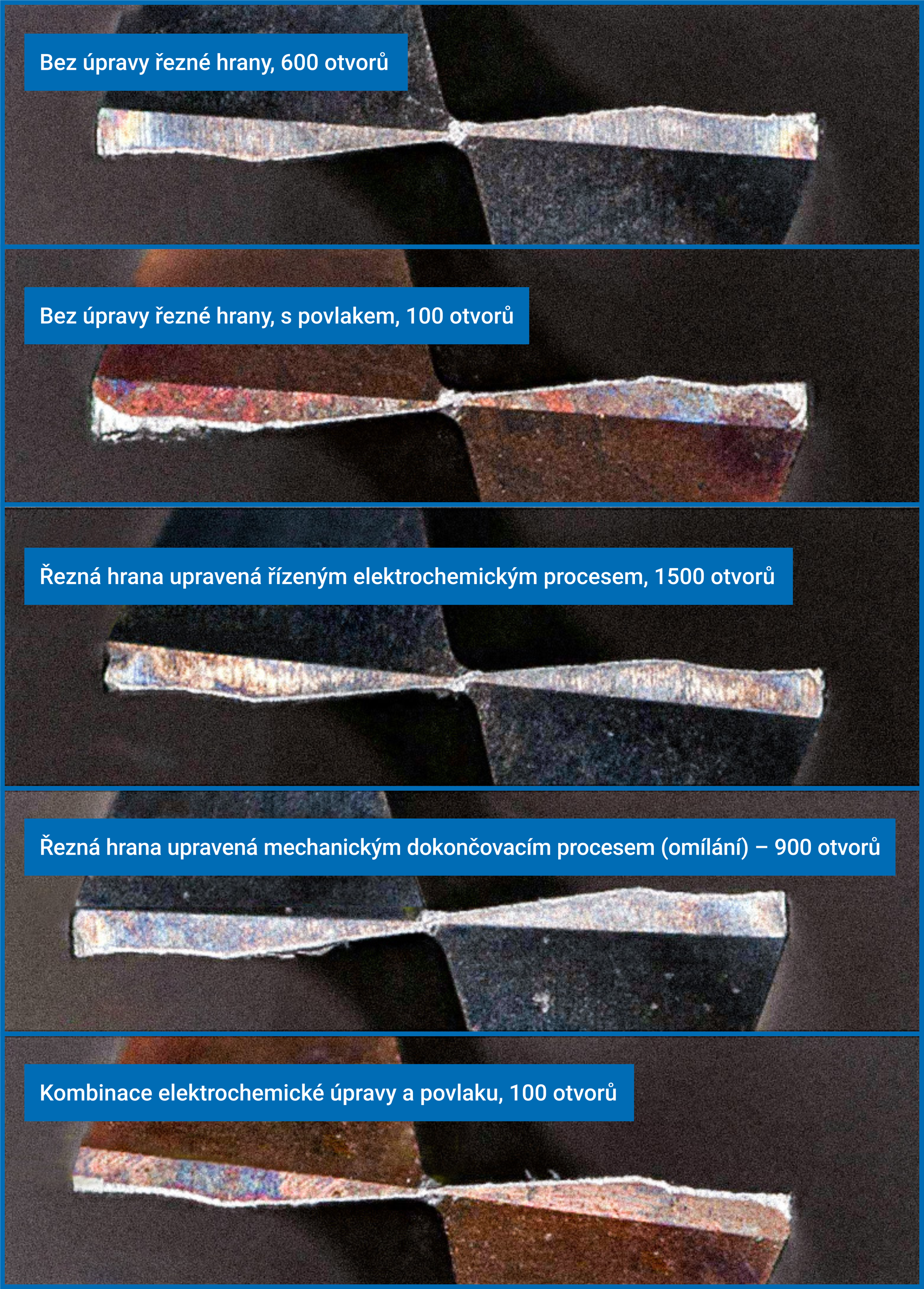

Součástí výzkumu bylo také testování vlivu úpravy řezné hrany na životnost nástroje. Experimenty potvrdily, že extrémně ostrý břit není v případě mikronástrojů obrábějících titanové slitiny optimálním řešením.
Fotodokumentace opotřebení pilotních vrtáků
Fotodokumentace opotřebení pilotních vrtáků s různými variantami úprav břitu na konci jejich trvanlivosti
Naopak se ukázalo, že vhodně zvolená úprava mikrogeometrie břitu vede ke zvýšení stability řezu a výraznému prodloužení životnosti nástroje. V rámci testů bylo dosaženo nárůstu životnosti až o 140 % ve srovnání s referenčním komerčně dostupným nástrojem. Zásadním přínosem byla i vysoká opakovatelnost těchto výsledků, zatímco u referenčního nástroje byla trvanlivost nekonzistentní. Požadovaná kvalita obrábění byla přitom plně zachována.
