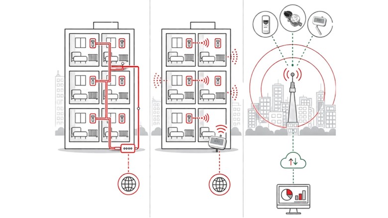

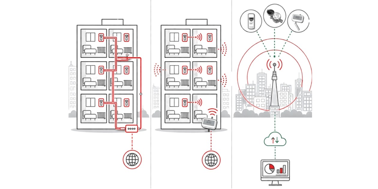

Chození po bytech s tužkou, papírem nebo radiovým pochůzkovým přístrojem je minulostí. Moderní technologie dnes umožňují vyčítat indikátory na radiátorech, měřidla tepla i vodoměry, aniž by bylo nutné vstupovat do domu. Otázkou zůstává, kterou technologii zvolit – nabízejí se tři varianty: kabelový M-Bus, jeho bezdrátová obdoba wM-Bus a technologie LoRaWAN. Každá z nich se hodí na jinou situaci.
Po drátu: M-Bus
M-Bus představuje osvědčenou jistotu klasického kabelu – ne nadarmo se říká, že drát je drát … Naměřené hodnoty tak máte k dispozici klidně v intervalu několika minut. Na jednu sběrnici lze zapojit až 250 měřidel, z nichž každé má nastavenou vlastní jedinečnou adresu. Kromě tepla a vody jím lze odečítat i elektroměry nebo plynoměry. „Veškerá data proudí uzavřenou kabelovou sběrnicí, díky čemuž zůstávají v bezpečí,“ popisuje Ing. Petr Holyszewski, manažer strategického rozvoje společnosti ENBRA. Tam, kde jsou kabelové rozvody již připravené – typicky v novostavbách a objektech po rekonstrukci –, představuje M-Bus nejstabilnější volbu. Kabelovou sběrnici ukončuje řešení ENBRA BusConnect, tedy převodník a malý počítač s linuxovým systémem, který zajišťuje přenos odečtených hodnot z měřidel na nadřazený server prostřednictvím internetu.
Vzduchem: Wireless M-Bus (wM-Bus)
Pokud metalické kabely nechcete nebo nemůžete využít, nabízí se bezdrátová varianta. Měřidla a indikátory komunikující technologií Wireless M-Bus (wM-Bus) posílají odečtené hodnoty vzduchem, konkrétně v pásmu 868 MHz. Přenos je navíc zabezpečen šifrováním AES, takže se k datům nikdo nepovolaný nedostane. Ve stávajících bytových domech obvykle postačí rozmístit rádiové centrály po chodbách, a řešení je hotové. „Jde o jednoduché a osvědčené řešení, kterým lze odečítat naprostou většinu indikátorů a měřidel dostupných na tuzemském trhu,“ uvádí Holyszewski. Z rádiových centrál se pak přenášejí data na nadřazený server prostřednictvím internetu věcí (Internet of Things), konkrétně díky technologii Narrowband IoT (NB-IoT).
Přes síť: LoRaWAN
Potřebujete-li pokrýt rozlehlý objekt, nebo hned několik budov v okolí, přichází na řadu LoRaWAN. Jediný vysílač dosáhne klidně na stovky metrů, provoz probíhá v nelicencovaném pásmu (nejste tedy odkázáni na mobilní operátory) a přenos dat od měřidla až na server chrání end-to-end šifrování AES. Nejčastěji nasazujeme celoplošnou síť LoRaWAN provozovanou Českými radiokomunikacemi, stejně dobře je ale možné využít i jinou dostupnou privátní, komunitní nebo municipální LoRaWAN síť v místě instalace.
