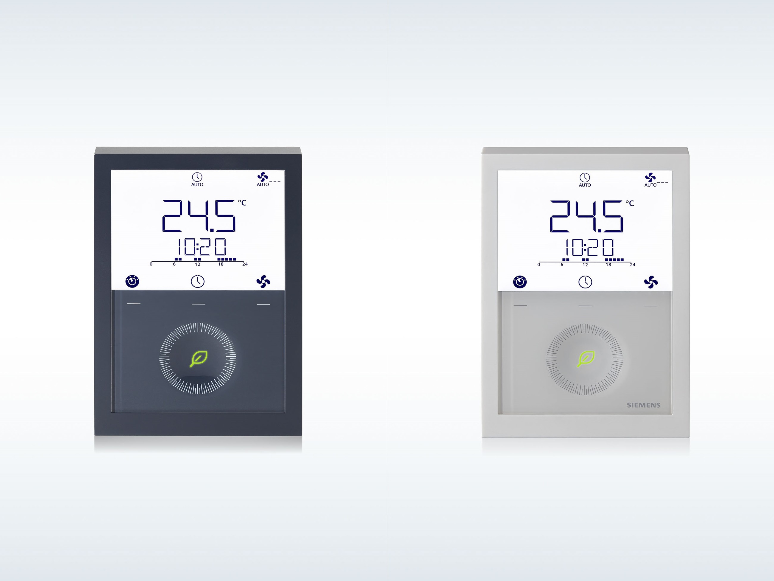

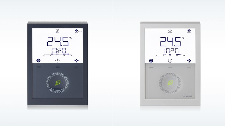

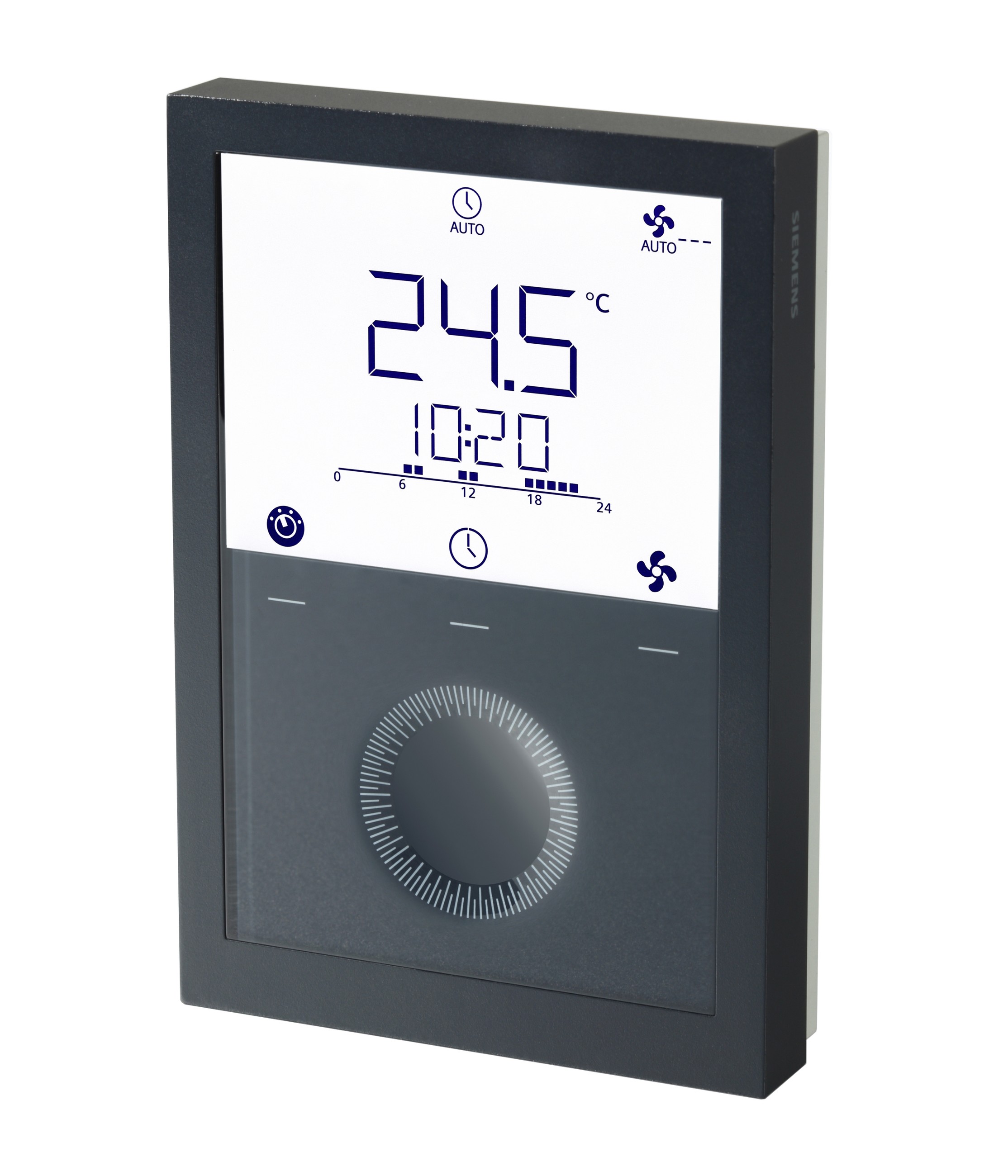

Společnost Siemens před nedávnem uvedla do prodeje regulátory řady RDG200 bez komunikace v černém provedení.

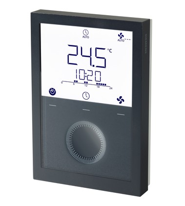

Regulátory RDG200T/BK a RDG260T/BK v novém černém provedení disponují stejnými funkcemi jako jejich ekvivalenty v bílém. Doplnění nabídky o černé provedení regulátorů pomáhá splnit moderní požadavky architektů na interiérový design. Díky své všestrannosti pokrývají regulátory široké spektrum aplikací a požadavků zákazníků.

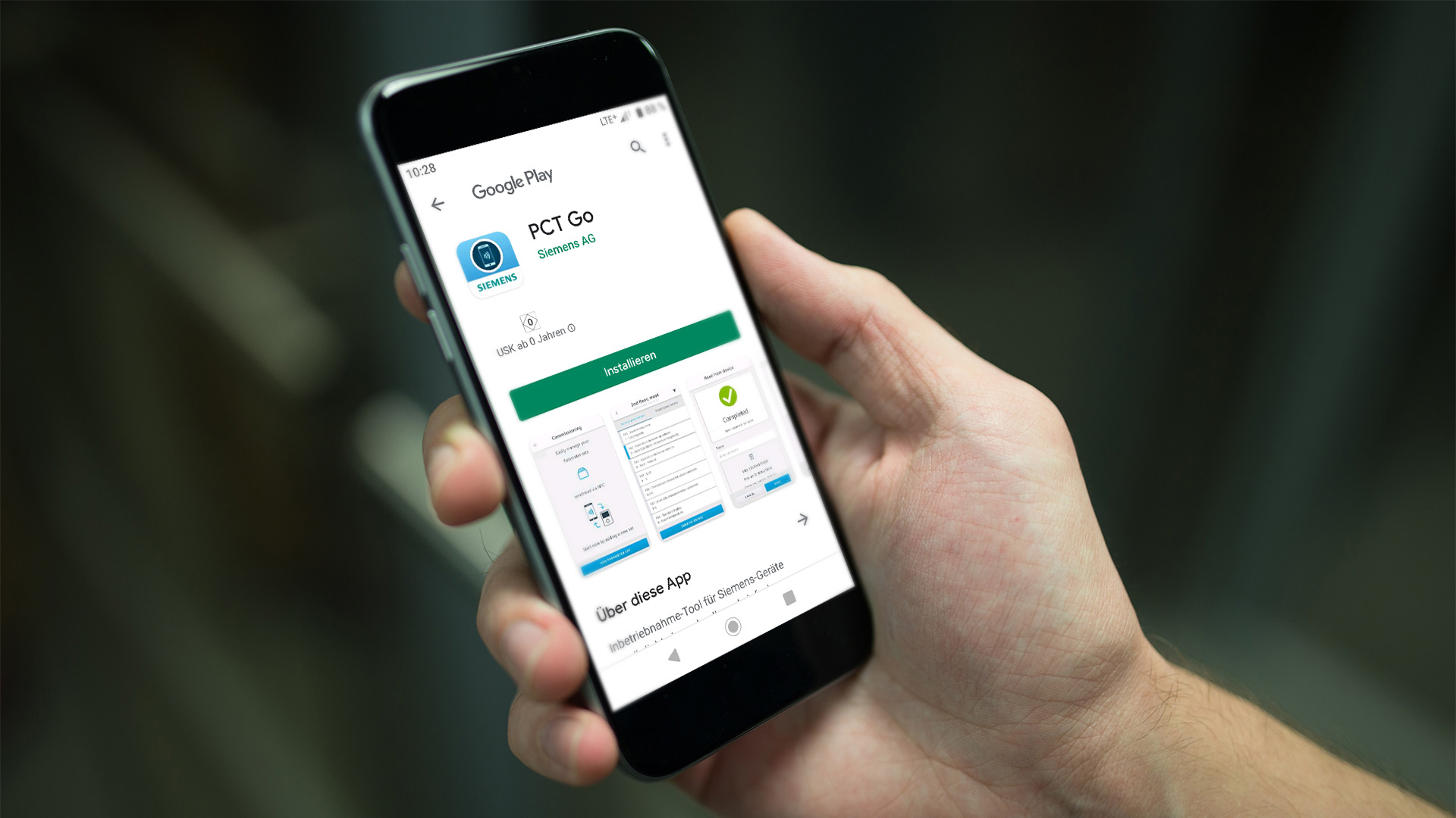

Řada regulátorů RDG200 obsahuje jak provedení s komunikací KNX, tak verze bez komunikace. Především u regulátorů bez komunikace vynikne výhoda možnosti uvedení do provozu pomocí mobilní aplikace „PCT Go“, která výrazně zkracuje dobu uvedení do provozu.

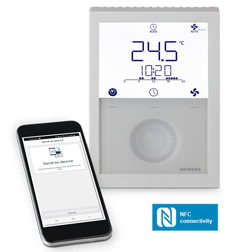

Kromě toho, funkce aplikace PCT Go „Čtení živých dat“ umožňuje servisním technikům rychle ověřit správnost elektrického zapojení a funkčnost nastavení regulátoru. Komunikace NFC poskytuje přístup ke všem relevantním provozním údajům regulátoru během několika sekund.
Další funkcí aplikace je možnost vygenerovat zprávu o uvedení do provozu s veškerým nastavením regulátoru, nebo například exportovat soubor s nastavením parametrů, jeho odeslání a import do aplikace s následným nahráním do regulátoru. Dá se tak jednoduše na dálku zajistit podpora instalační firmě v nesnázích.
Využití mobilní aplikace PCT Go při uvádění do provozu regulátorů RDG200 umožňuje instalačním firmám pracovat efektivněji a být na trhu konkurenceschopnější.

      Na regulátorech RDG2..T.. je časový program v továrním nastavení standardně aktivován, lze jej ale případně pomocí příslušného parametru deaktivovat.
      Časový program je možné nastavit rozdílně pro každý den v týdnu také pomocí mobilní aplikace PCT Go. Nastavení časového programu se nahraje do regulátoru společně se sadou parametrů pomocí NFC komunikace.
      Koncoví uživatelé mohou upravovat, přidávat nebo mazat spínací body časového programu pomocí ovládacích prvků regulátoru. Do nastavení se vstupuje po stisknutí prostředního tlačítka.
      Lze nastavit až 3 časové komfortní bloky (6 spínacích časů) během dne.
      Když je funkce časového programu aktivována, zobrazí se na displeji časová osa s nastaveným programem.

      • Čtení a nahrávání dat prostřednictvím komunikace NFC
      • Nahrání nastavení parametrů, i když je regulátor stále zabalen v krabici a není napájen
