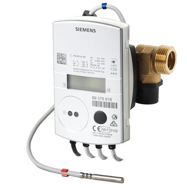

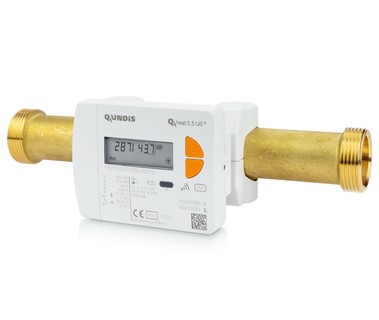

Siemens nabídka měřičů tepla začíná již od nejmenších průtoků, určených především pro residenční sféru, kde jsou hlavním zástupcem elektronické měřiče řady WFM5.. Megatron 5. Tyto měřiče mají příznivou cenu a nabízejí i variantní provedení s integrovanou dálkovou komunikací M-Bus nebo radio. Velkou výhodou je, že základní provedení umožňuje i následnou instalaci komunikačního modulu M-Bus nebo radio.

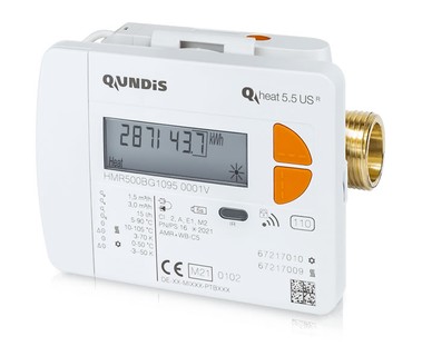

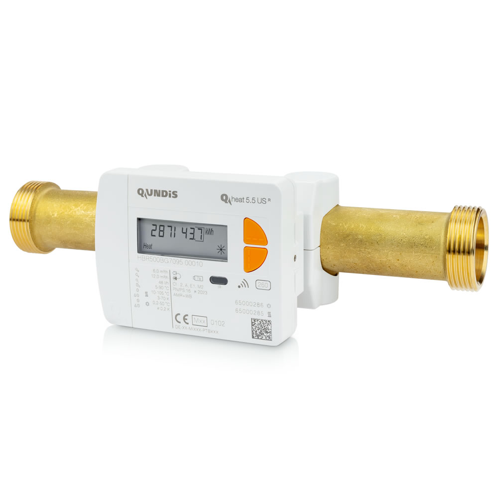

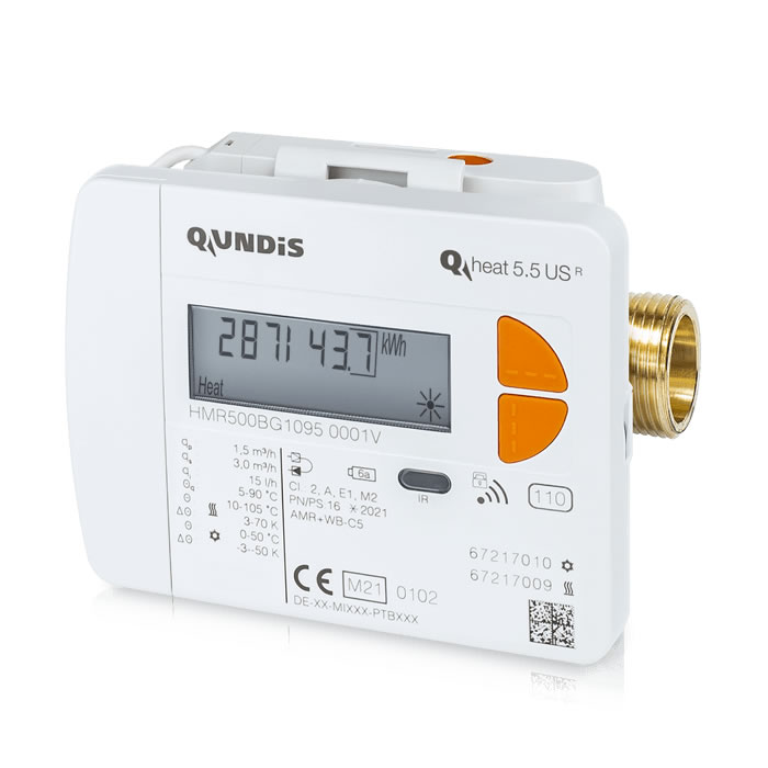

V případě, že zákazník preferuje přesnější měření, jsou v nabídce ultrazvukové měřiče tepla řady HMR500AG.. s integrovanou radiovou komunikací, které mají výrazně menší měřený minimální průtok a tím i větší měřicí rozsah. Další výhodou jsou malé vnější rozměry průtokoměrné části, z tohoto důvodu je výrazně jednodušší instalace do bytových rozdělovačů – sběračů. Obecnou výhodou ultrazvukových měřičů je libovolná montážní poloha bez vlivu na přesnost měření. Díky kratší době při vzorkování teploty jsou ultrazvukové měřiče vhodné pro systémy s měřením teplé užitkové vody. Pro větší průtoky 3,5 m3/h až 10 m3/h pokračuje výrobní řada pouze s odlišným označením HBR500AG.., jinak ovládání a radiový výstup je shodný. Stejný rozsah nabídky, jaký je pro měření tepla, je i v provedení jako kombinované měřiče tepla a chladu pod označením HMR500BG.. resp. HBR500BG..

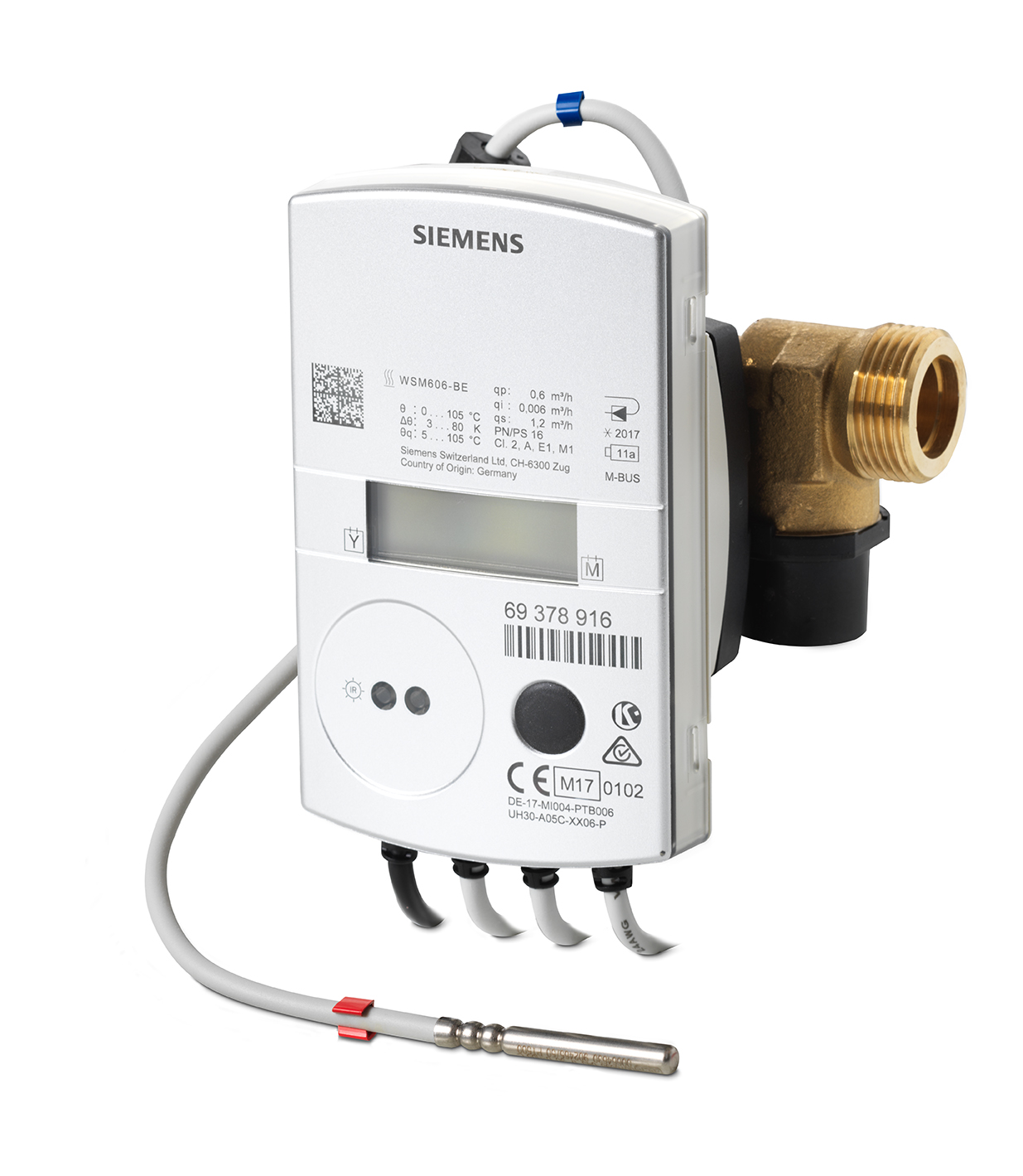

Další výrobní řada T230-C.. Ultraheat jsou ultrazvukové měřiče tepla a chladu opět určené pro rezidenční sféru, ale s ohledem na průtokoměrnou část, která je vyrobená z kompozitu, jsou za výhodnější cenu. Tato řada nabízí i variantu s impulsním výstupem. Stejná koncepce, ale s mosaznou průtokoměrnou částí, je nabízena pod označením UH30-C.. Ultraheat. Zajímavé technické odlišení je ve vyšší teplotě média pro průtokoměrnou část a to do 105 °C. Tato řada je rozšířena i o vyšší průtoky 3,5 m2/h a 6 m2/h a navíc o komunikaci LoRa.

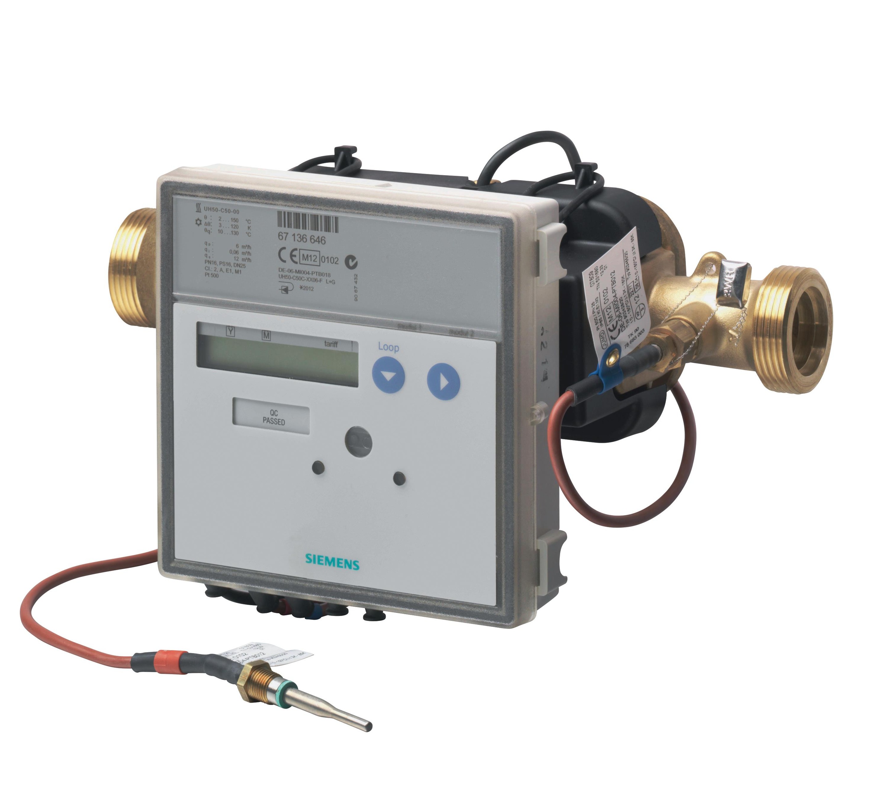

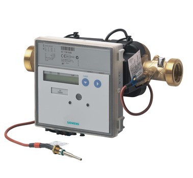

Z nabídky nejucelenější výrobní řady ultrazvukových měřičů tepla je UH50-A.. Ultraheat pro průtoky 0,6 m3/h až 60 m3/h a to ve dvou tlakových třídách, závitové PN16 a přírubové PN25. Typické použití je pro patní měření, kotelny a výměníkové stanice. Jedná se univerzální měřič s možností zákaznických nastavení a velkou nabídkou komunikačních modulů.
I pro velké průtoky, jako jsou teplárny a průmysl, máme v nabídce technické řešení, kdy pro měření průtoku jsou použity ultrazvukové průtokoměry Sitrans FUE380 spolu s kalorimetrickým počítadlem UC50-L, pro měření tepla nebo chladu. Nabídka komunikačních modulů je stejná jako u řady UH50-A.., to umožňuje snadné provozování.

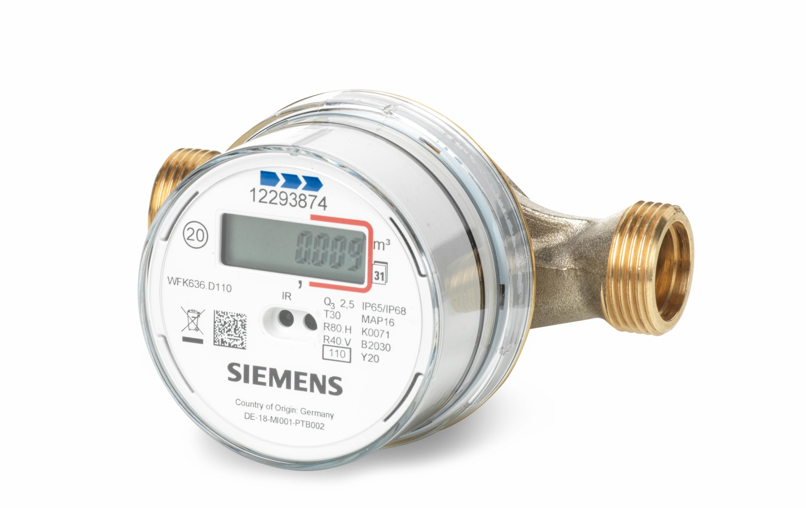

V oblasti měření průtoku jsme zaměřeni pouze na rezidenční sféru a tomu také odpovídá i naše nabídka, jedná se o bytové vodoměry, elektronické bytové vodoměry a domovní vodoměry s M-Bus nebo radiovou komunikací.
