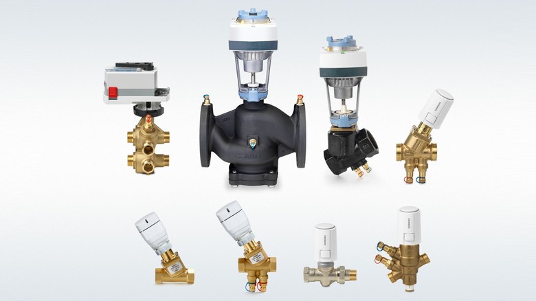

Tlakově nezávislé ventily jsou dnes již obecně uznávaným řešením pro kvalitní regulaci průtoku, která je díky zabudovanému regulátoru tlakové diference přesnější a energeticky hospodárnější.
Sortiment firmy Siemens pokrývá široký rozsah aplikací, počínaje otopnými tělesy až po velké rozvody s průtokem do 280 m3/hod. Vedle obvyklých dvoucestných ventilů nabízíme také dvě zvláštní skupiny PICV ventilů. Jednou jsou šesticestné ventily, které kombinují výhody šesticestných kulových ventilů s přesností regulace tlakově nezávislých ventilů. Druhou zvláštní kategorií jsou Siemens Inteligentní ventily, kde vyrovnání tlakových změn není řešeno mechanickým regulátorem tlakové diference, ale přesnou elektronickou regulací.

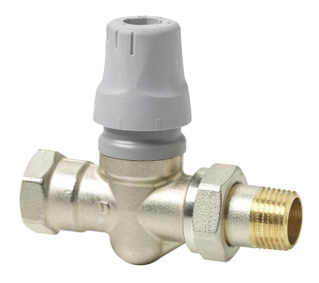

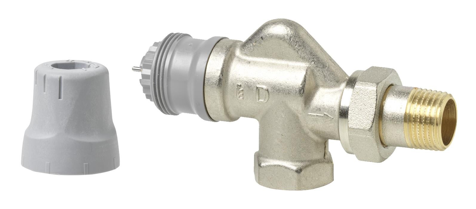

PICV pro otopná tělesa
Ventily se vyrábějí v DN10, DN15 nebo DN20 ve stavebních délkách D a F (starší označení DIN a NF).
Ventily lze řídit termostatickými hlavicemi, elektrotermickými pohony STA nebo elektromotorickými pohony SSA. Pro řízení lze použít též bezdrátový systém Siemens Connected Home.
TypPopisJmenovitý průměrPrůtokTeplotaTlaková třída
VPD...A-135Ventil přímýDN10 až DN2025–135 l/h2–95 °CPN 10
VPE...A-135Ventil rohovýDN10 až DN20

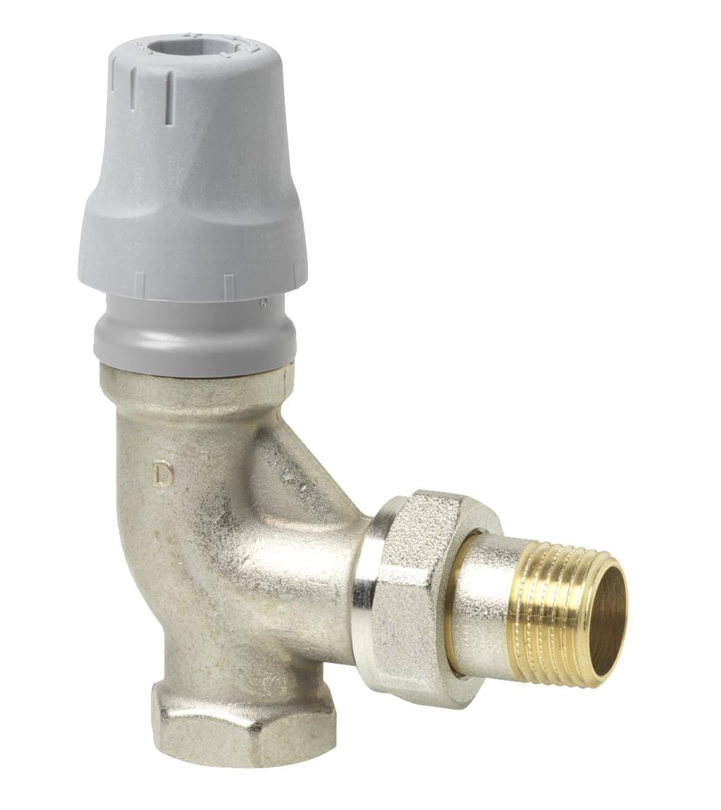

VPU...A-135Ventil axiálníDN10 a DN15
PICV pro otopná tělesa – Ventil přímý
Ventil přímý
PICV pro otopná tělesa – Ventil rohový
Ventil rohový
PICV pro otopná tělesa – Ventil axiální
Ventil axiální

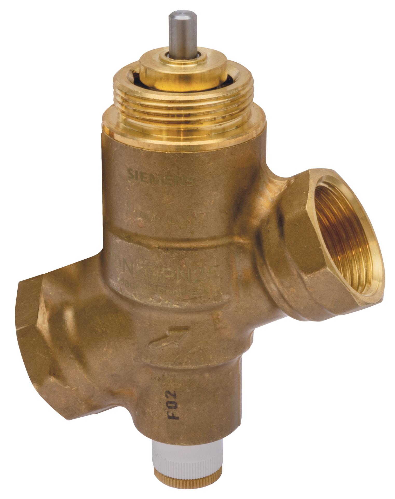

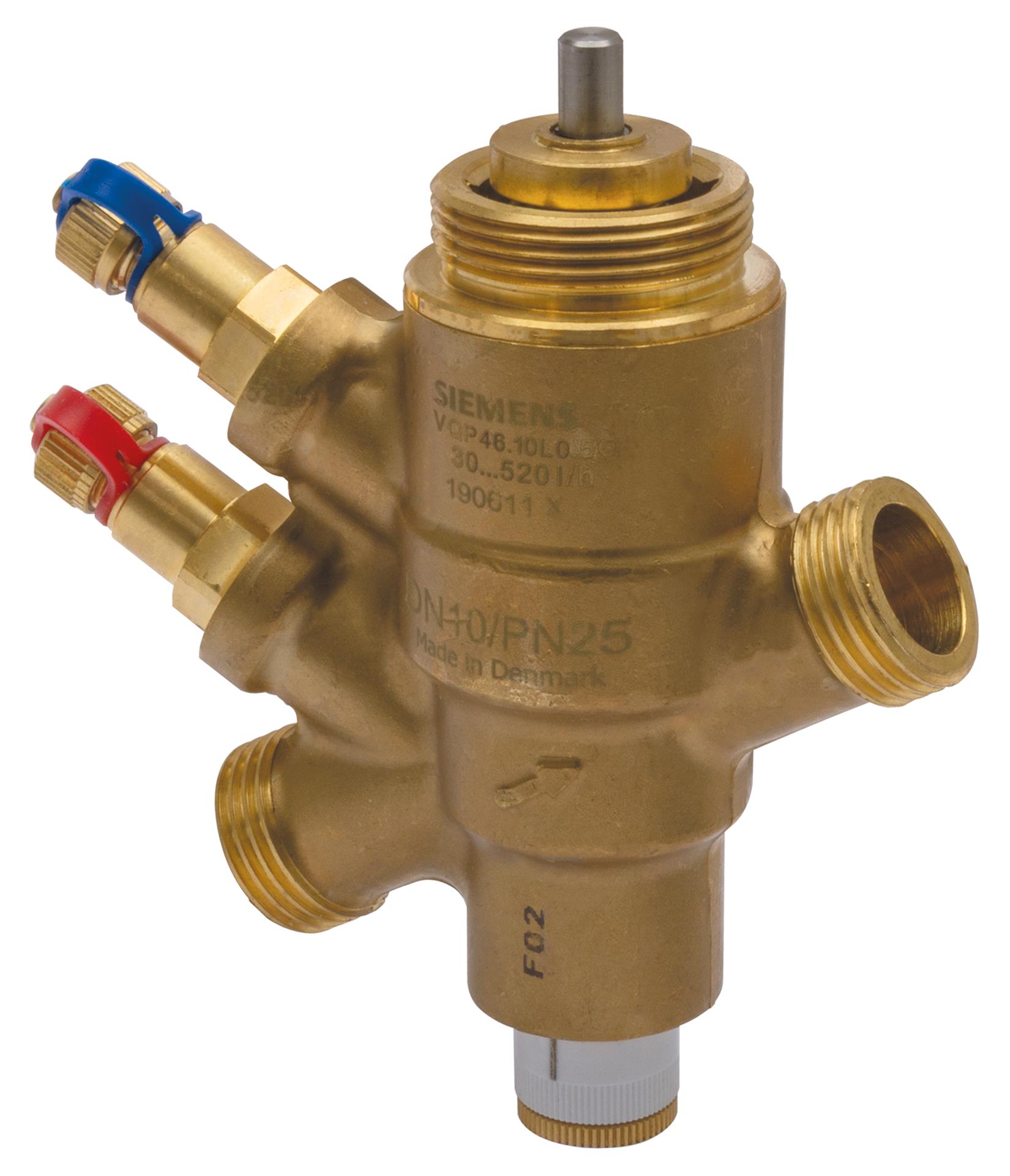

Malé dvoubodové závitové PICV
Dvoubodové ventily jsou vhodné pro fancoily a malé koncové jednotky, u kterých se nevyžaduje plynulá regulace výkonu. Výhodou jsou malé rozměry a relativně vysoké průtoky. Nastavení průtoku lze provádět bez nutnosti demontovat pohon. Ventily mají vyměnitelné ventilové vložky.
Ventily lze řídit elektrotermickými pohony STA nebo elektromotorickým pohonem SUE21P.

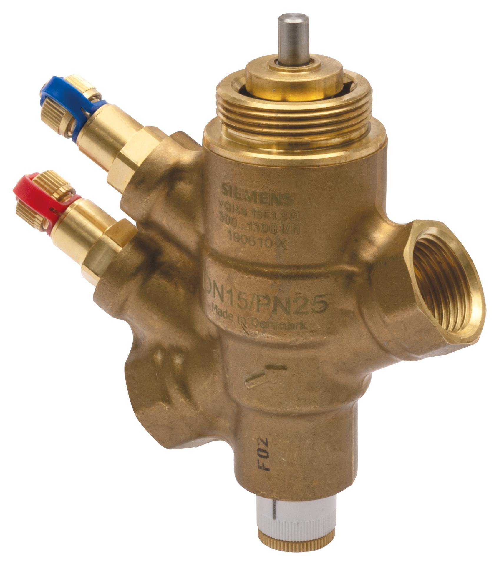

VQP46...Ventil s vnějším závitemDN10 až DN2530–1 800 l/h1–90 °CPN 25
VQP46...QVentil s vnějším závitem a nástavci pro měření tlaku
VQI46...Ventil s vnitřním závitemDN15 až DN25
VQI46...QVentil s vnitřním závitem a nástavci pro měření tlaku
Malé dvoubodové závitové PICV – Ventil s vnějším závitem
Malé dvoubodové závitové PICV – Ventil s vnějším závitem a nástavci pro měření tlaku
Malé dvoubodové závitové PICV – Ventil s vnitřním závitem
Malé dvoubodové závitové PICV – Ventil s vnitřním závitem a nástavci pro měření tlaku

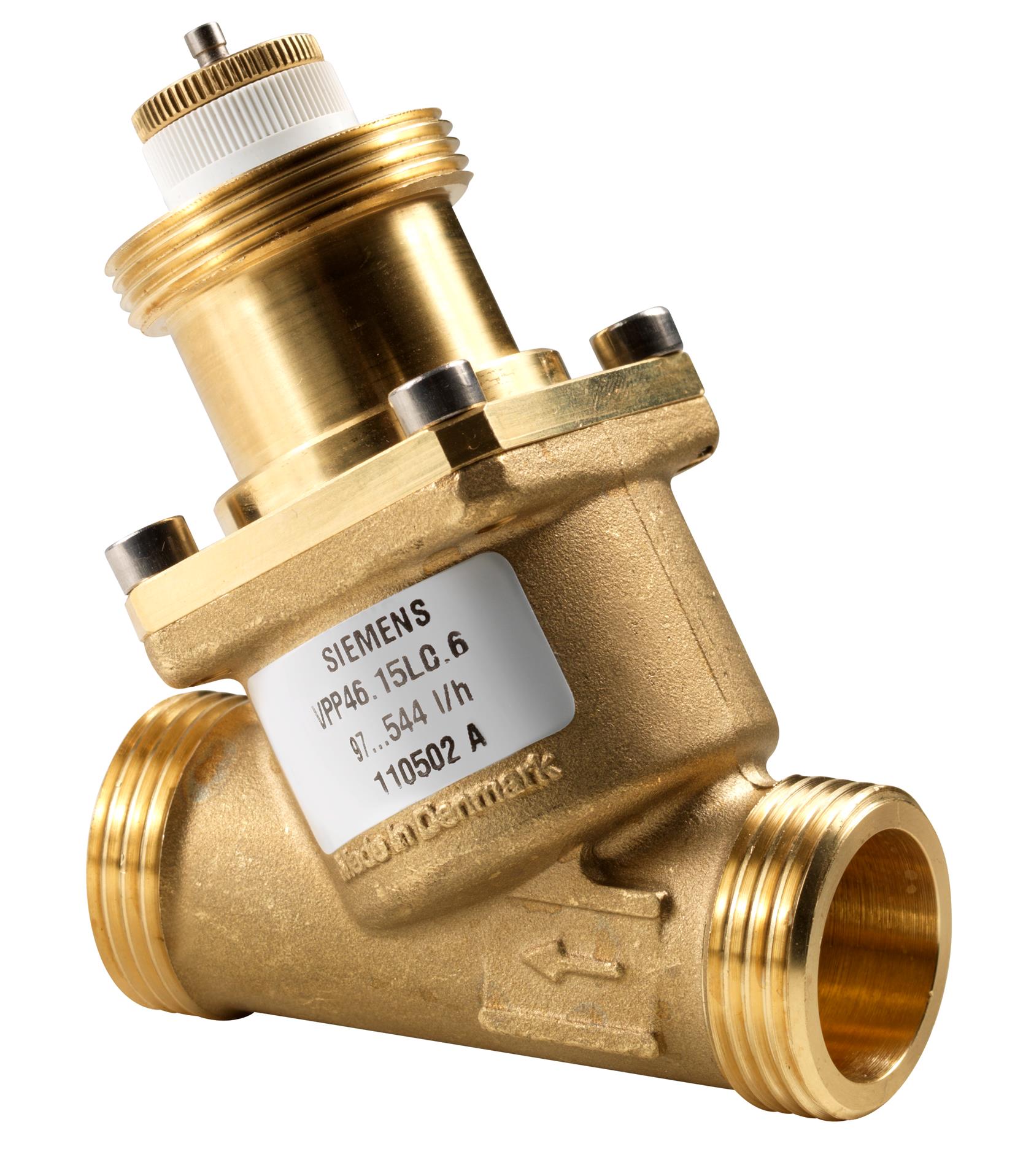

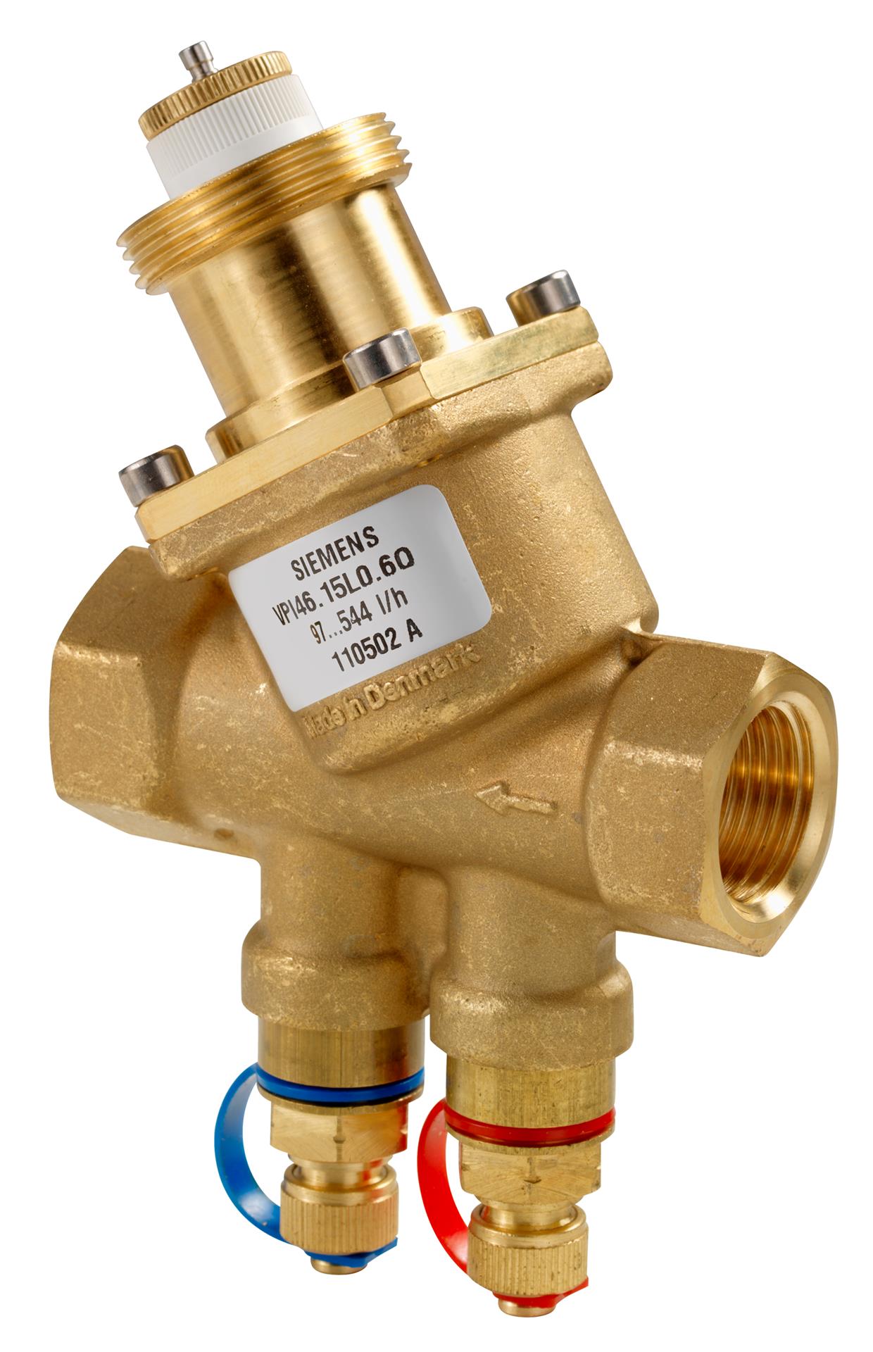

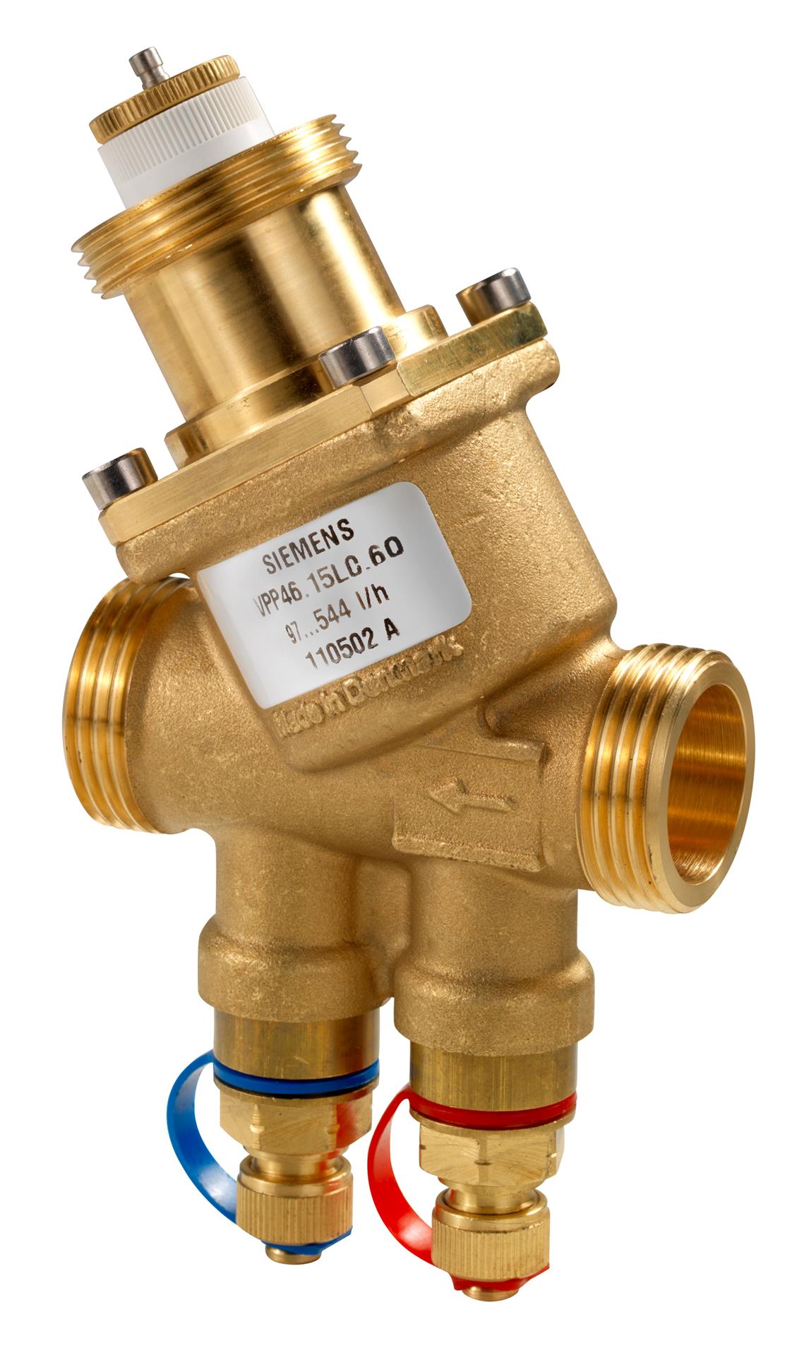

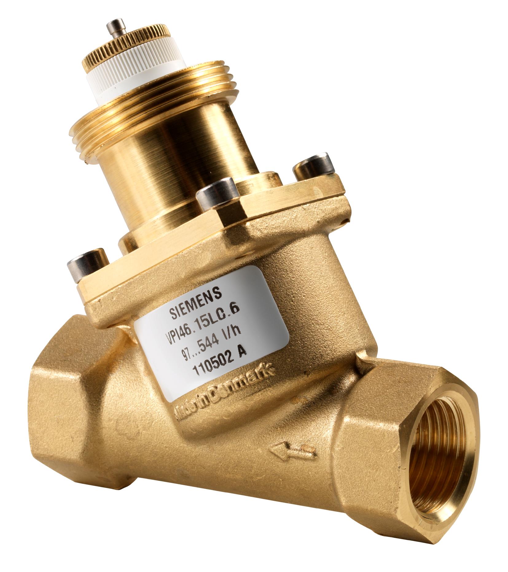

Malé závitové PICV
Ventily určené pro použití v celé řadě aplikací, jako jsou rozvody, VZT jednotky nebo zónová regulace.
Ventily lze řídit elektrotermickými pohony STA nebo elektromotorickými pohony SSA a SSD. Pro velikosti DN40 a DN50 jsou určeny pohony SAY. Pohony umožňují použít všechny běžné řídící signály – 3bodový 230 V nebo 24 V, 0–10 V nebo KNX (S-Mode a PL-Link).
VPP46...Ventil s vnějším závitemDN15 až DN3230–4 001 l/h1–120 °CPN 25
VPP46...QVentil s vnějším závitem a nástavci pro měření tlaku
VPI46...Ventil s vnitřním závitemDN15 až DN5030–11 500 l/h
VPI46...QVentil s vnitřním závitem a nástavci pro měření tlaku
Malé závitové PICV – Ventil s vnějším závitem
Malé závitové PICV – Ventil s vnějším závitem a nástavci pro měření tlaku
Malé závitové PICV – Ventil s vnitřním závitem
Malé závitové PICV – Ventil s vnitřním závitem a nástavci pro měření tlaku

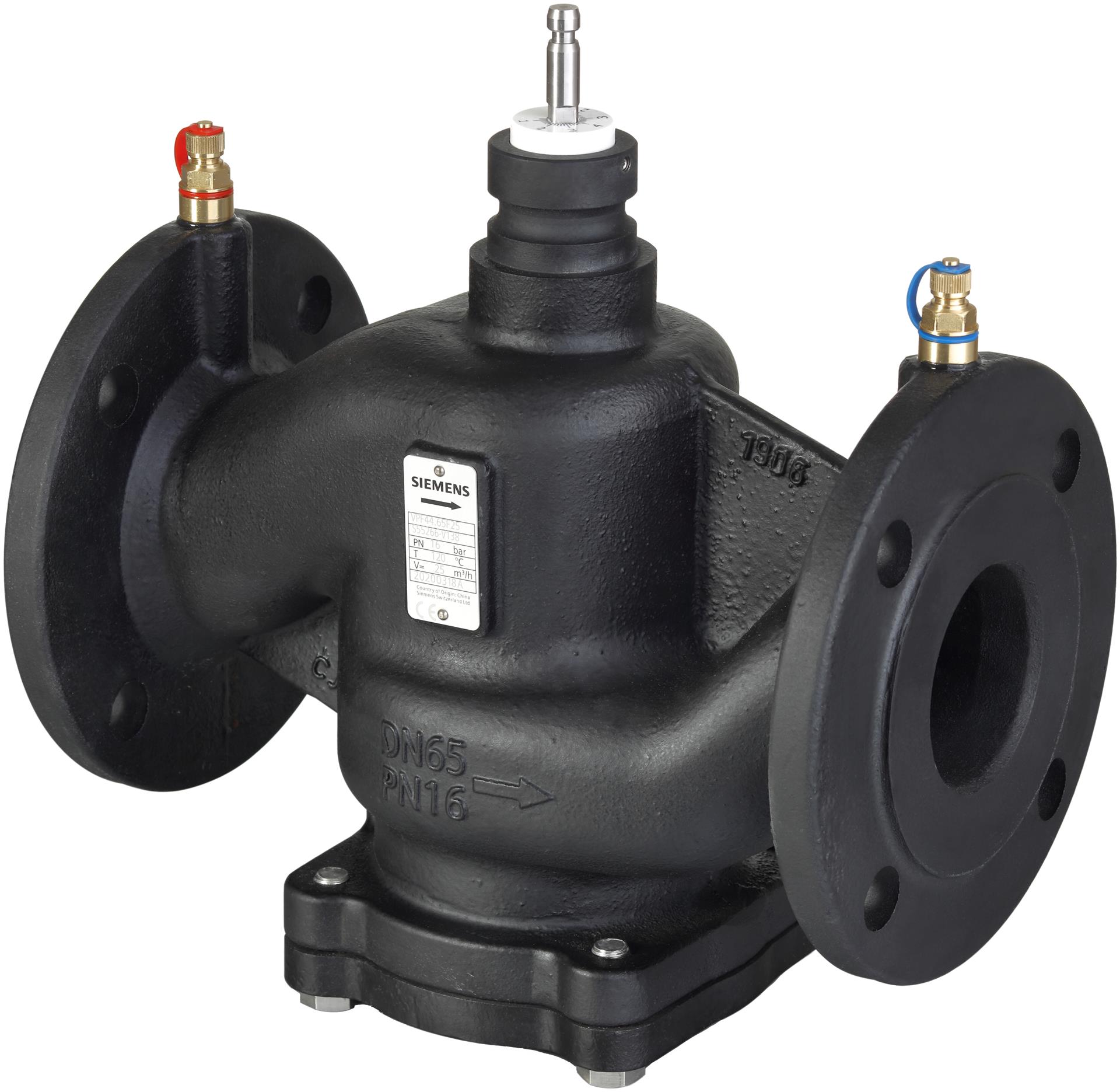

Ventily určené pro velké průtoky a tlaky naleznou uplatnění v rozvodech velkých budov, ve VZT jednotkách a strojovnách. Všechny ventily jsou standardně vybaveny nástavci pro měření tlaku. Nastavení průtoku je možné i s nasazeným pohonem.
Ventily lze řídit elektromotorickými pohony SAX…P, SAV…P a SQV… pro řídící signály 3bodový 230 V nebo 24 V, 0–10 V nebo Modbus RTU.
VPF44...Přírubový ventilDN50 až DN2003,7–280 m3/h1–120°CPN 16
VPF54...Přírubový ventilPN 25

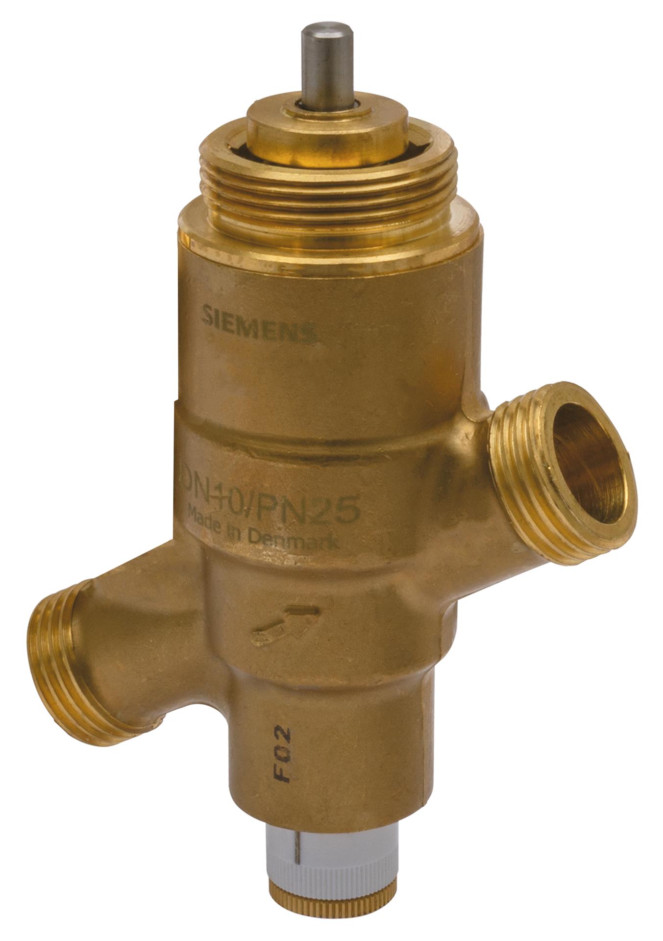

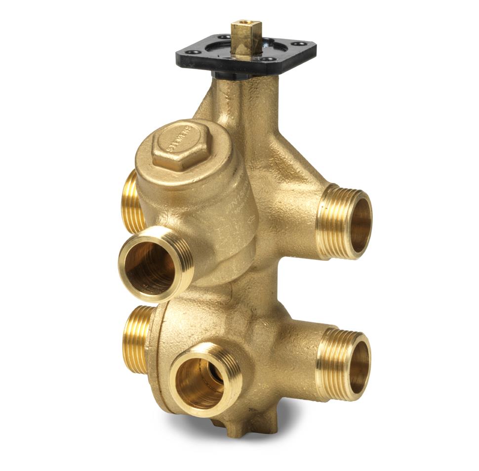

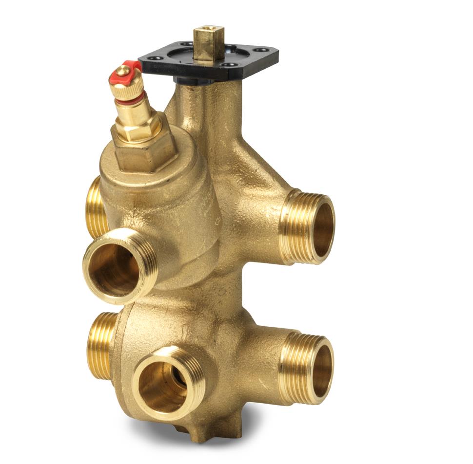

Šesticestné PICV
Speciální typ PIC ventilu, který slouží pro připojení výměníku ke čtyřtrubkové soustavě a umožňuje přepínat mezi přívodem tepla a chladu přímo na spotřebiči. Vhodný pro stropní otopné a chladicí výměníky nebo velké fancoily s jedním výměníkem.
K ventilům dodáváme řadu speciálně vyvinutých pohonů s jemným krokováním GDB…6. Řídit je lze signálem 0(2)–10 V nebo přes komunikací Modbus RTU.
VWPG51...Ventil 6cestnýDN15 a DN2035–4 250 l/h0–90 °CPN 25
VWPG51...QVentil 6cestný s nástavcem pro měření tlaku
Šesticestné PICV – Ventil 6cestný
Ventil 6cestný

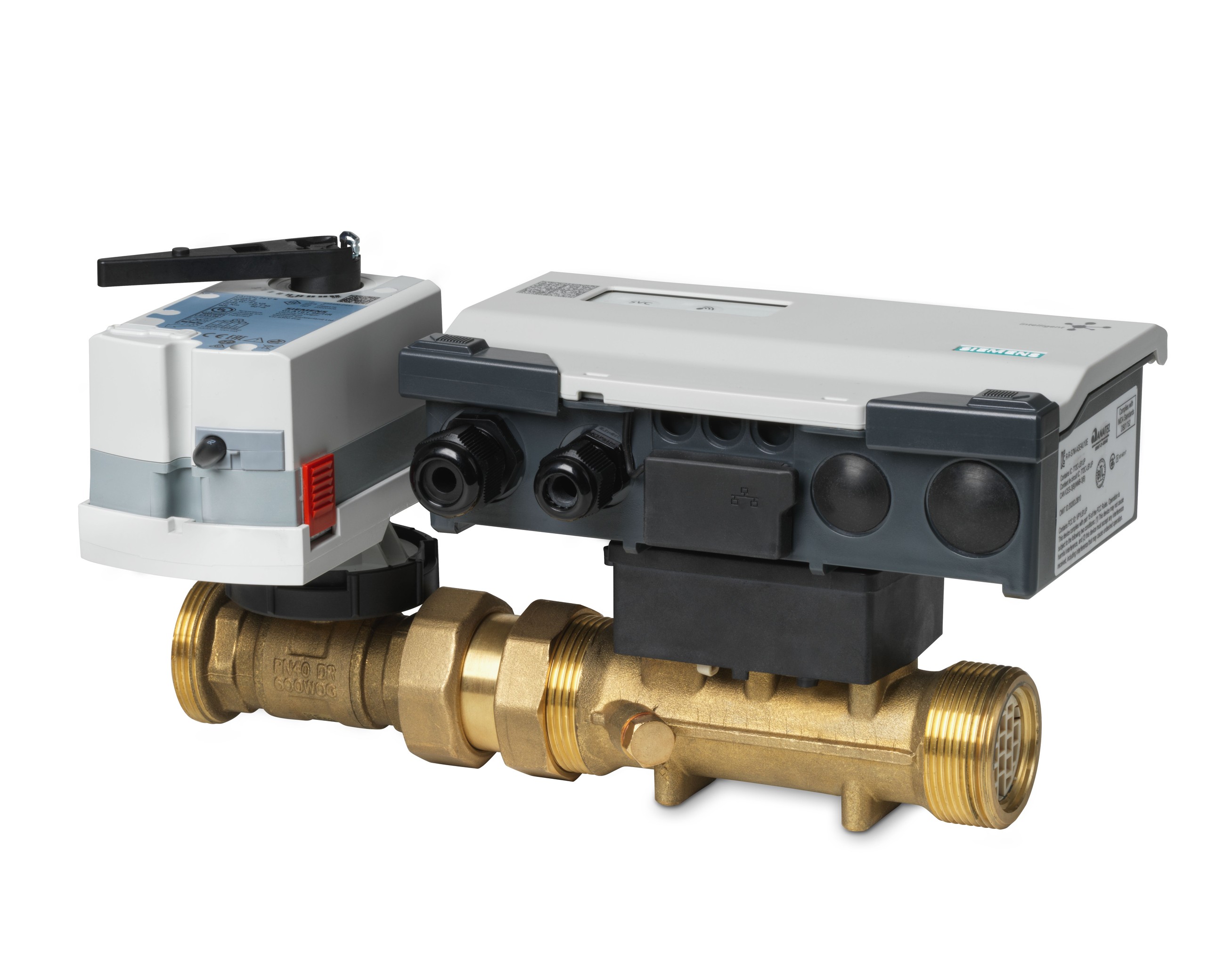

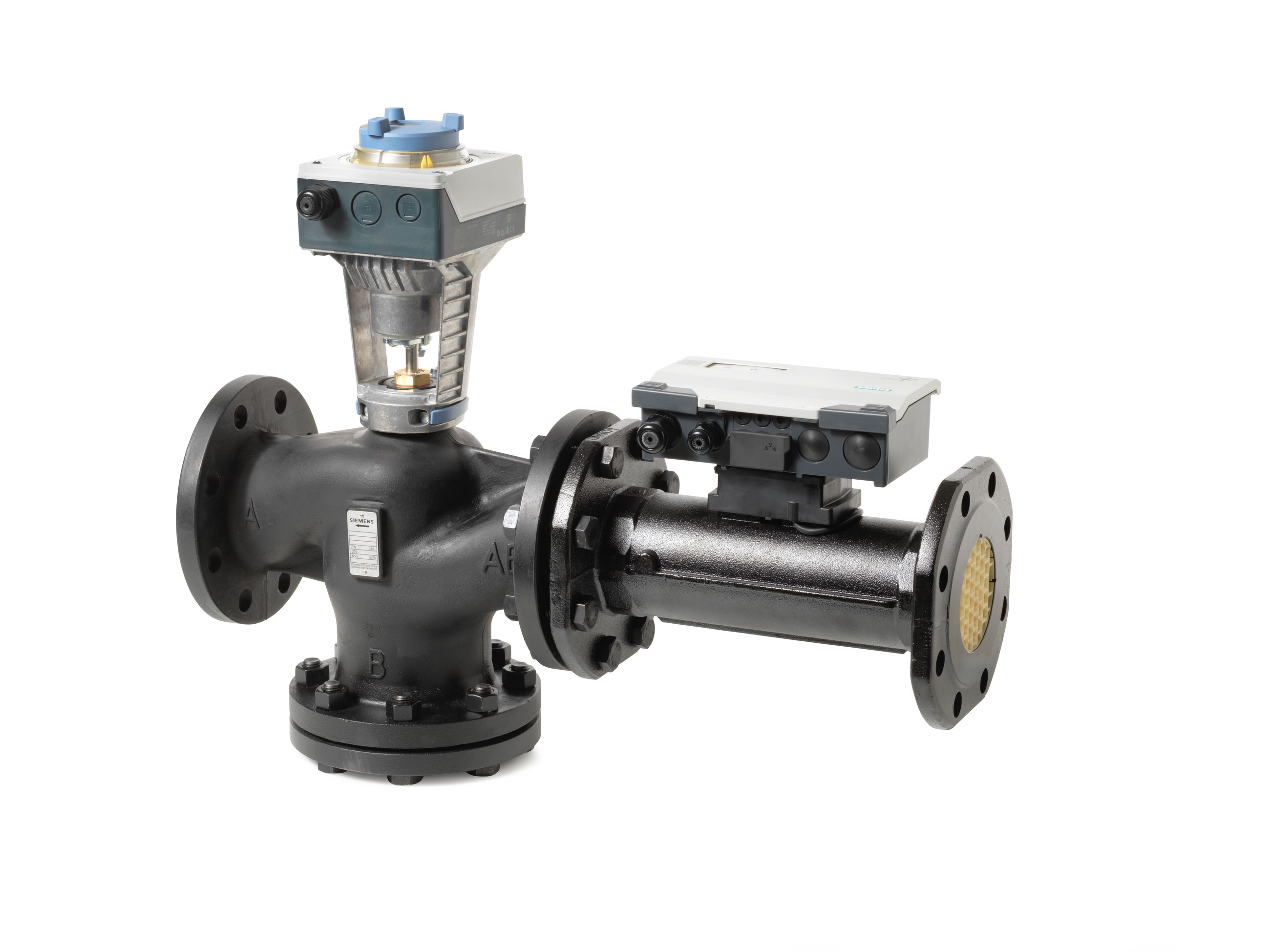

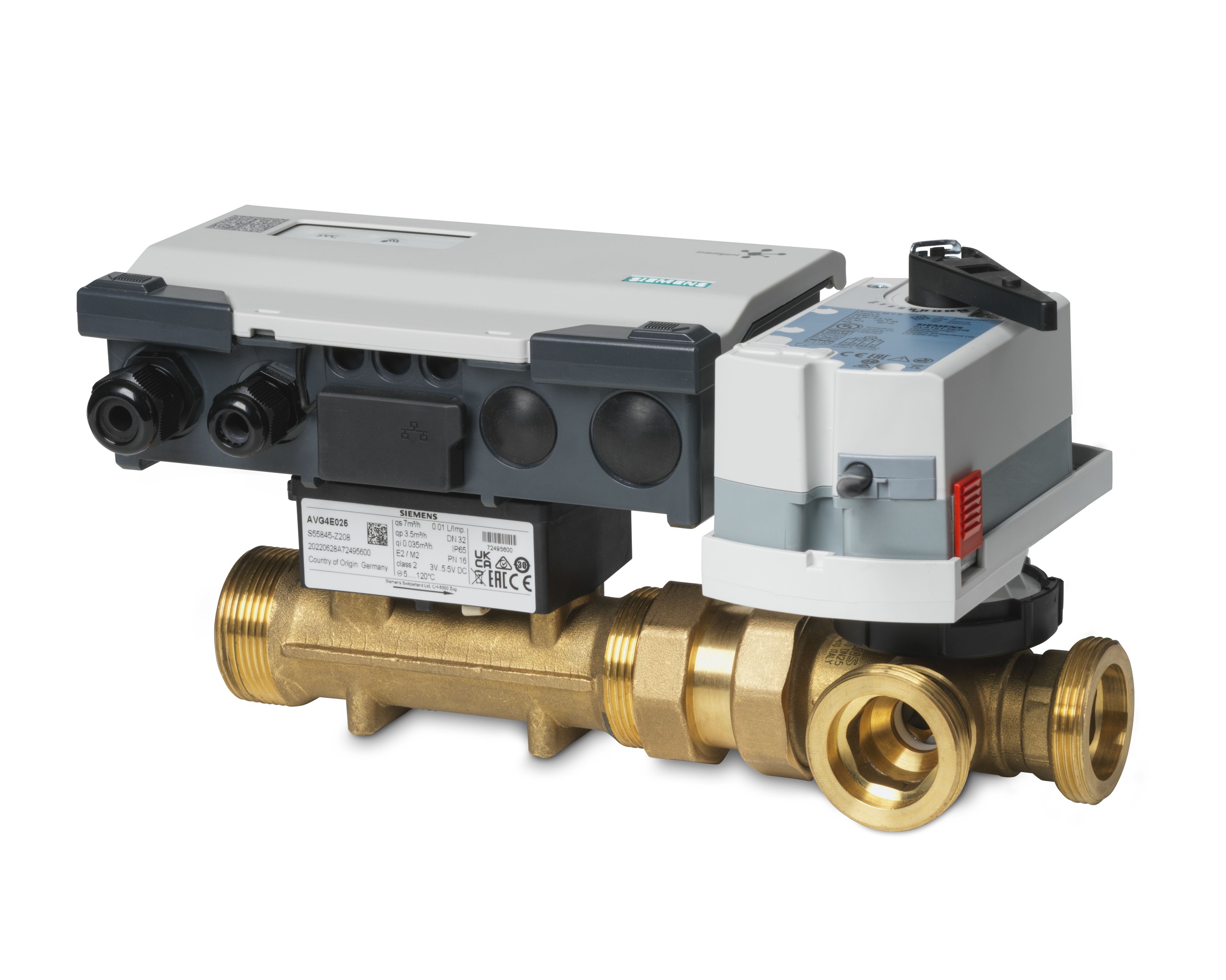

Kompletní regulační sada, která se skládá z elektronického regulátoru, regulačního ventilu, pohonu s jemným krokováním, ultrazvukového čidla průtoku a páru teplotních čidel. Ventil reguluje průtok na požadovanou hodnotu, kterou ověřuje podle dat z průtokového čidla. Díky tomu je průtok nezávislý na tlakových změnách v systému.
Regulátor je vybaven programy pro zapojení jako tlakově nezávislý regulační ventil, jako regulátor tlakové diference, jako regulátor teploty nebo jako ekvitermní regulátor teploty.
EVG4U10E...Inteligentní ventil dvoucestný závitový DN15 – DN50DN15 až DN500,45–18 m3/h1–120 °CPN 16
EVF4U20E...Inteligentní ventil dvoucestný přírubový DN65 – DN125DN65 až DN1259–120 m3/h
EXG4U10E...Inteligentní ventil třícestný závitový DN15 – DN50DN15 až DN500,36–12 m3/h
EXF4U20E...Inteligentní ventil třícestný přírubový DN65 – DN125DN65 až DN1006–50 m3/h
Inteligentní ventily – Inteligentní ventil dvoucestný závitový DN15 - DN50
Inteligentní ventily – Inteligentní ventil dvoucestný přírubový DN65 - DN125
Inteligentní ventily – Inteligentní ventil třícestný závitový DN15 - DN50
