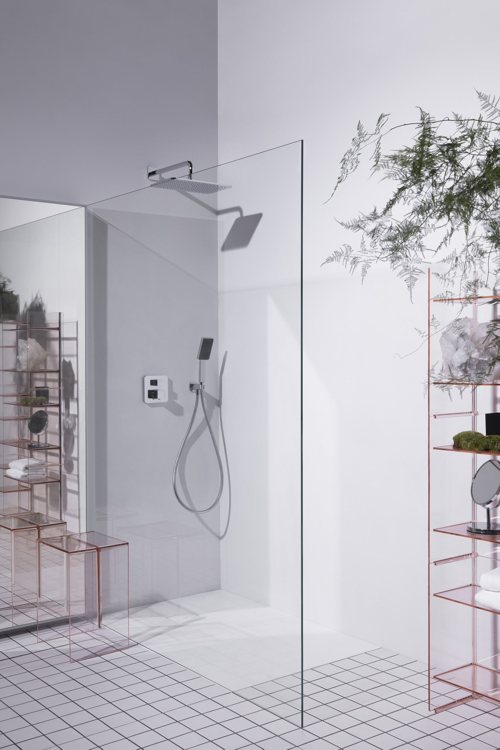

Pro osoby se sníženou pohyblivostí či jiným hendikepem je vždy nejlepší variantou sprchový kout. Moderní sprchy jsou realizovány v úrovni podlahy (walk-in), takže v přístupu nebrání žádná výšková překážka. Kout by měl zahrnovat prakticky rozmístěná madla pro oporu při vstupu, sprchování a vstávání. Nezbytností je odolné sedátko, určené pro koupelnové prostředí a s dostatečnou nosností. Ať už bude ve stojací nebo sklopné variantě, poskytne prostor pro sezení a odpočinek. Jasnou volbou by měla být termostatická baterie, s níž nehrozí nepříjemné opaření. Lepší je vybrat sprchovou hlavici s hadicí, která je maximálně flexibilní, takže vyhoví všem individuálním potřebám. Umístěná by měla být v rozsahu 85–110 cm od podlahy.

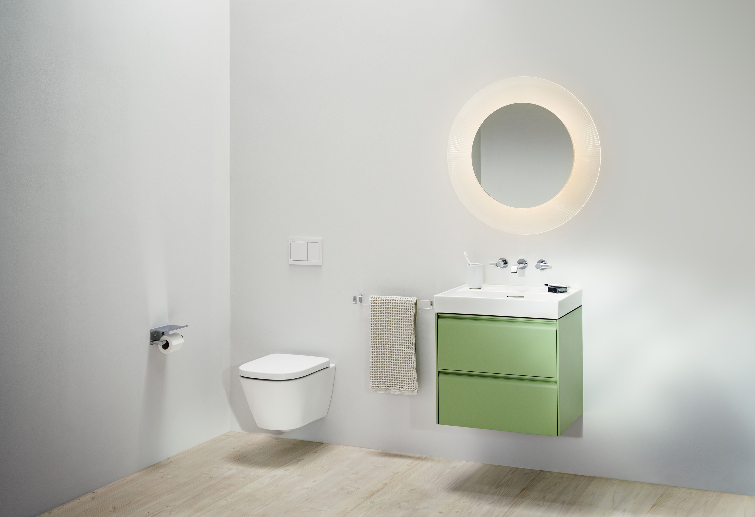

Název koupelnové řady MEDA je odvozen ze sousloví „Made for Life“ a zaměřuje se nejenom na design, ale také maximální praktičnost. Umyvadla se vyznačují zaoblenými rohy, díky nimž nehrozí žádná nepříjemná nehoda v koupelně. Zahrnují také dostatečné odkládací plochy, takže vše nezbytné bude neustále po ruce.
Sprchovací toalety LAUFEN přinášejí vyšší standard každodenní hygieny díky spojení čistého designu a chytrých technologií. Letošní novinkou je model CLEANET ALVIA, který nabízí intuitivní používání a nastavení sprchovacích funkcí podle individuálních preferencí. Základy celé řady přitom položila první revoluční sprchovací toaleta CLEANET RIVA, která ukázala, jak lze technologii elegantně integrovat přímo do keramického těla. Součástí nabídky je mimo jiné i minimalistická toaleta CLEANET NAVIA zaměřená na jednoduché ovládání a snadnou údržbu.

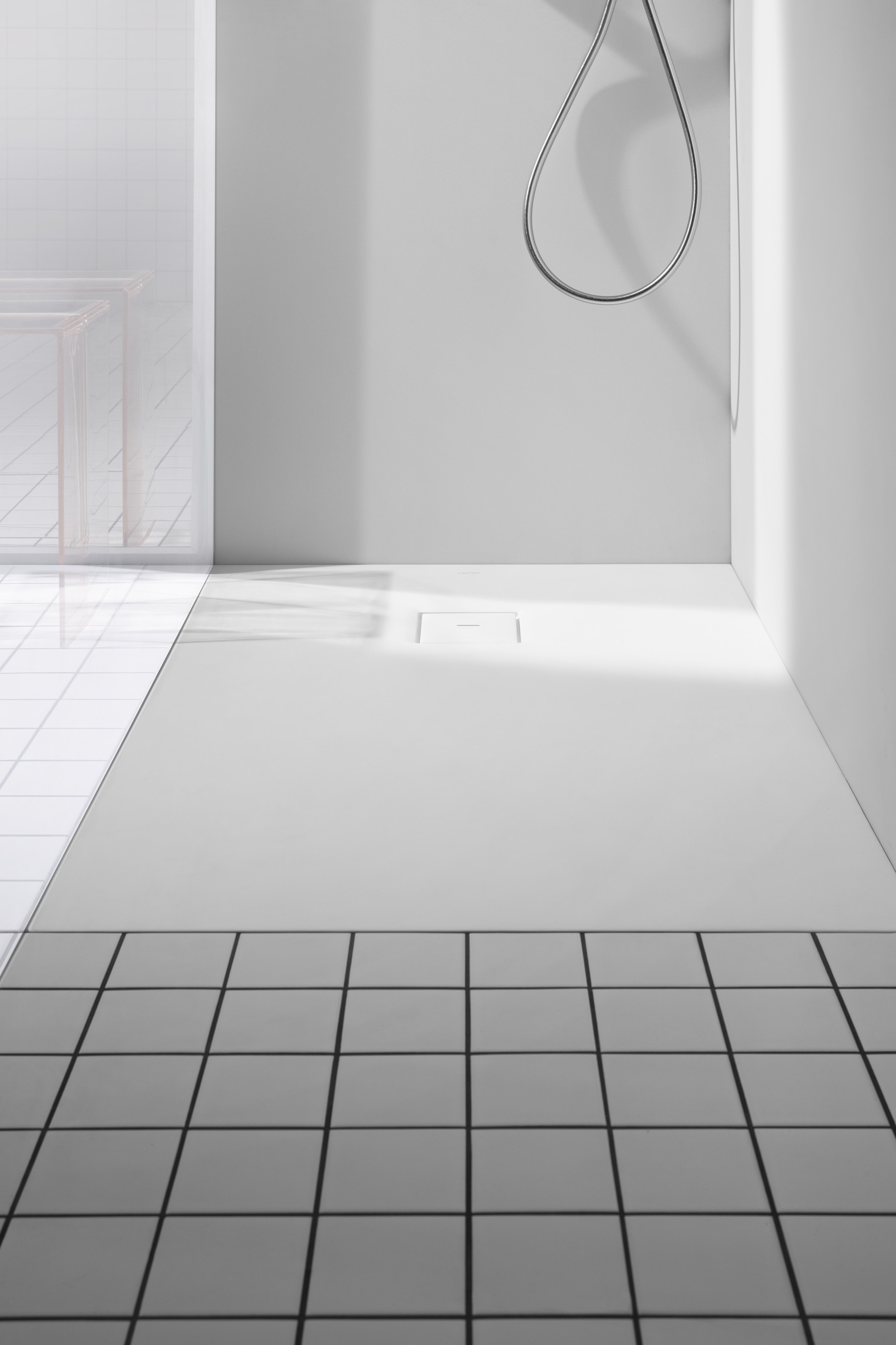

Sprchové vaničky z kolekce Solutions jsou perfektní volbou, pokud pro sprchový kout hledáte řešení v úrovni podlahy, které dokonale splyne s okolím. Vaničky mají jednoduchý design s decentním středovým nebo bočním lineárním odtokem. Na výběr jsou ve čtvercovém nebo obdélníkovém tvaru v různých rozměrech. Díky materiálu Marbond je povrch vaničky příjemný na dotek, protiskluzový a antibakteriální.

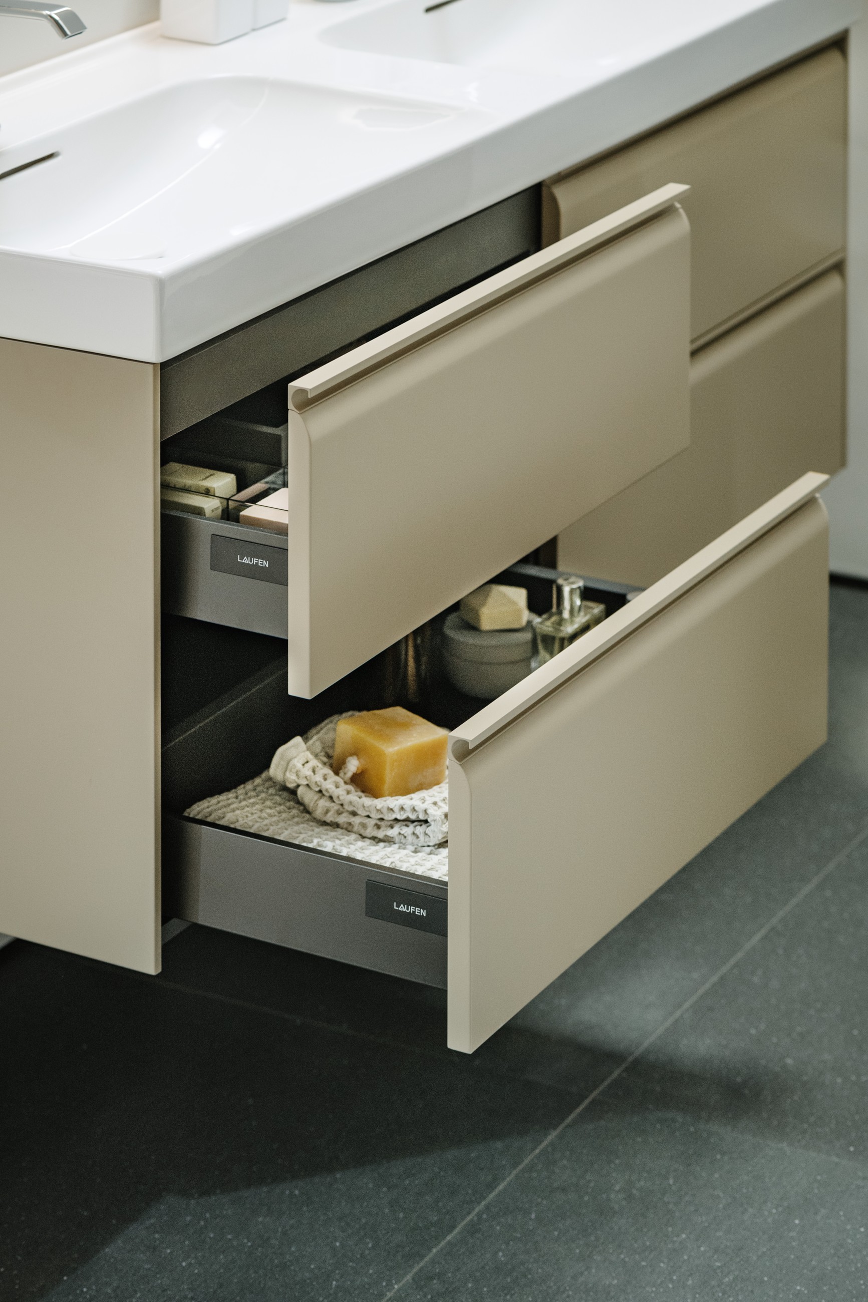

Kolekce MEDA nabízí stylové umyvadlové i závěsné skříňky. Lze je pořídit v nejrůznějším provedení a velikostech, takže je snadno přizpůsobíte své koupelně a individuálním potřebám. Poskytnou dostatek místa pro hygienické potřeby, ručníky, ale i další pomůcky. Zaujmou integrovaným madlem se specifickým tvarováním pro pohodlné otevírání. Zásuvky jsou vybaveny zpomaleným zavíráním.

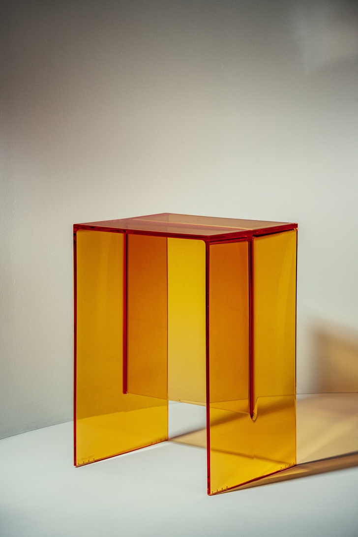

Designovou stoličku z řady Kartell využijete jako sedátko ve sprše nebo další odkládací prostor v koupelně. Je vyrobena z odolného plastu a potěší lehkostí, díky které ji podle potřeby snadno přesunete. Materiál taktéž zaručuje jednoduché čištění. Zaujme trendy odstíny v jantarové, modré, pudrově růžové, smaragdově zelené nebo v barvě oranžová mandarinka.

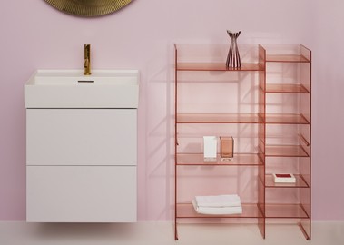

Minimalistická kolekce Kartell nabízí nejenom umyvadlové a závěsné skříňky, ale také regály, ve kterých budou koupelnové potřeby vždy na dosah. Vyrobené jsou z odolného plastu, který perfektně odolá náročnému koupelnovému prostředí. Zároveň se snadno udržují čisté. Zakoupit je lze v nejrůznějších barvách, například pudrově růžové, smoky grey, ale i transparentní variantě.
