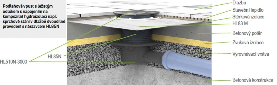

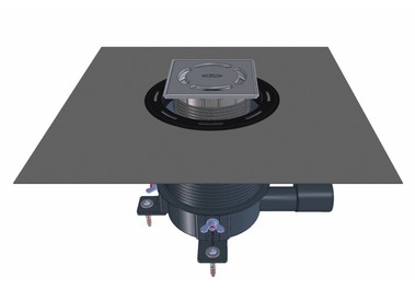

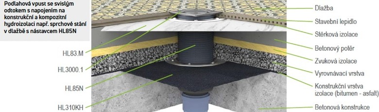

Klíčové pro správnou funkčnost a bezpečný odvod vody ze sprchy je napojení na hydroizolaci. Jistotou jsou standardní vpusti HL s izolační přírubou vhodné pro povlakové izolace (např. asfaltové pásy, PVC fólie) i pro stěrkové a tekuté izolace, kdy se příruba osazuje pomocí manžet s kašírovanou textilií.

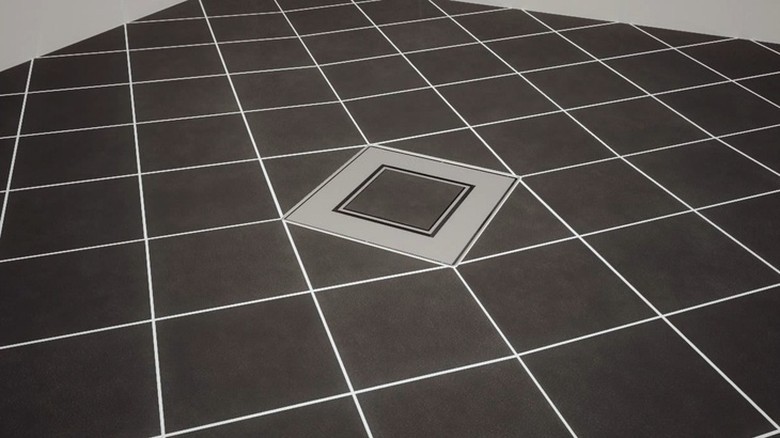

Špatný spád podlahy vyžaduje sice složitější zásah, ale je to viditelná vada, kterou odstraníte, než napáchá další škody. Zejména u sprchových koutů bez vaničky (se sprchovým žlabem) je klíčové, aby dlažba měla dostatečný spád směrem k odtoku. Pokud je spád nedostatečný nebo je podlaha dokonce v protisklonu, voda vytéká ven. Náprava tohoto problému je bohužel komplikovanější a často vyžaduje stavební zásah. U vaničky je nutné ji znovu přesně usadit, u sprchového koutu bez vaničky je třeba předělat dlažbu a zajistit správný spád.
Horší to je u vadné instalace nebo konstrukce. Pokud je vada v napojení odtoku, projeví se až za delší čas, kdy jsou často poškozeny i konstrukce podlahy/stropu. To je zejména u dřevostaveb velmi vážná situace. Proto zde není prostor pro jiná než perfektní řešení, která eliminují možnost chyby. A ty se volí již při stavbě!

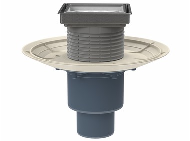

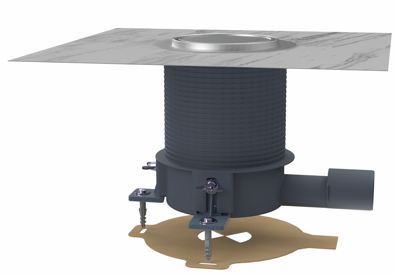

Tělesa vpustí lze vybírat s připojením na svislý, vodorovný i variabilní odtok v dimenzích DN 50, 75 a 110. Díky bohatému výběru pohledových mřížek a rámečků (nerez, plast, litina) si vybere každý, a to jak u podlahových vpustí, tak u sprchových žlábků. Modernizovaná ZU Primus blue zachovala rozměry vložky, takže montáž je rychlá a jednoduchá i při výměně do starších kusů podlahových vpustí.
S nízkou stavební výškou se podlahové vpusti HL dají umístit do všech skladeb podlah s dlažbou nebo stěrkovou podlahou. Mezi nejnižší podlahové vpusti patří např. HL90Prblue, HL541 a HL542Prblue.

HL myslí i na snadné napojení na hydroizolaci, které je klíčové pro správnou funkčnost a především těsnost odvodnění. K dispozici jsou standardní vpusti s izolační přírubou pro povlakové izolace (např. asfaltové pásy, PVC fólie) i řešení pro stěrkové a tekuté izolace, kdy se příruba osazuje pomocí manžet s kašírovanou textilií. Produkty HL snadno začleníte do moderních systémů stavební hydroizolace.
