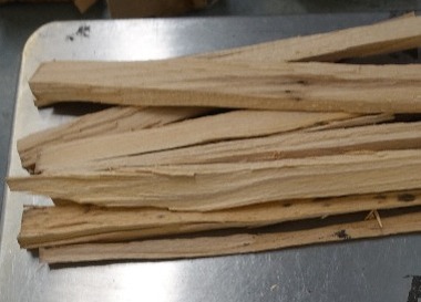

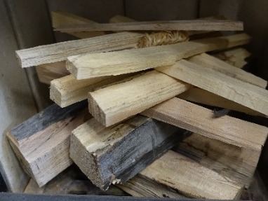

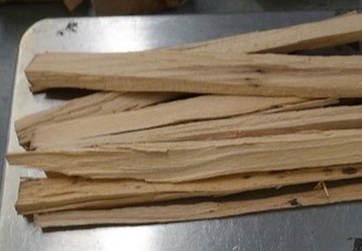

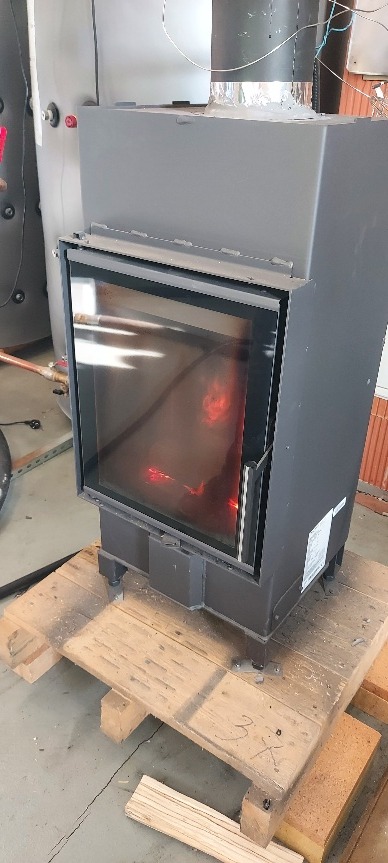

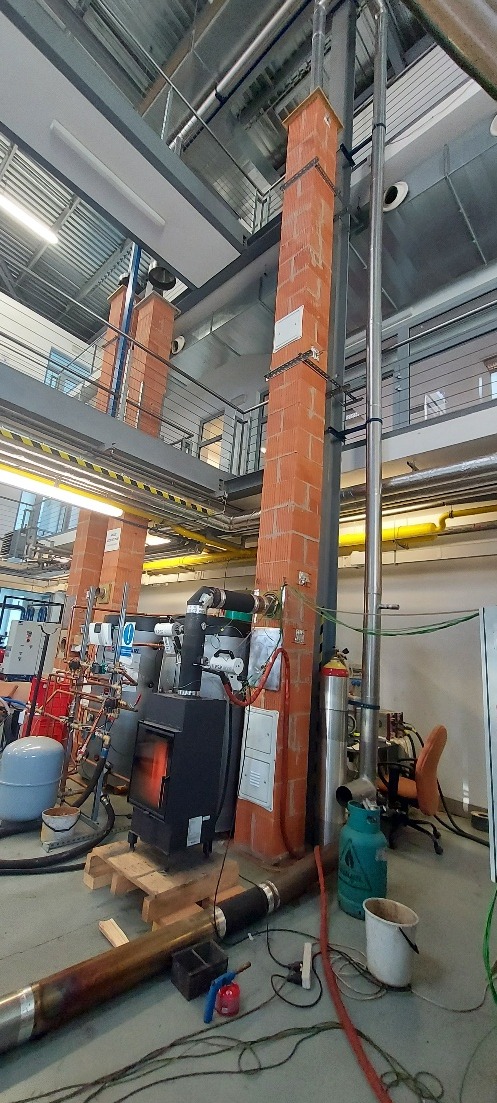

Studie byla provedena za použití moderní krbové vložky s jmenovitým výkonem 7 kW, jejíž konstrukce umožňovala uspořádání jak roštové, tak bezroštové. Jako palivo bylo použito bukové dřevo ve formě polen. Spalovací zkoušky probíhaly při kontrolovaných laboratorních podmínkách (obrázek 1).
Obr. 1 Schéma experimentálního uspořádání: a – spalovací zařízení a cihlový komín (výška 7 m)
a
Obr. 1 Schéma experimentálního uspořádání: b – spalovací zařízení
b

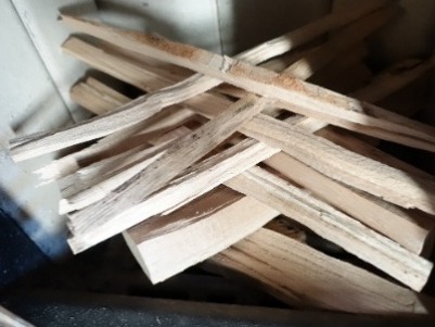

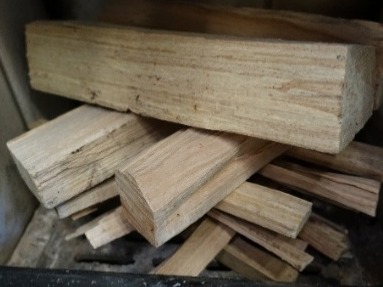

Obr. 1 Schéma experimentálního uspořádání: c – bukové třísky použité při spalovacích testech
c

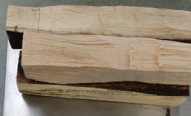

Obr. 1 Schéma experimentálního uspořádání: d – buková polena použitá při spalovacích testech
d

Každý experiment se skládal ze dvou přikládek. Nejprve byl zátop proveden pomocí malého množství třísek spolu se čtyřmi bukovými poleny (zátopová přikládka). Po dohoření této počáteční přikládky byla do spotřebiče přiložena další dvě polena, aby bylo simulováno běžné přikládání v domácnosti. Měření následně pokračovalo až do dohoření paliva.

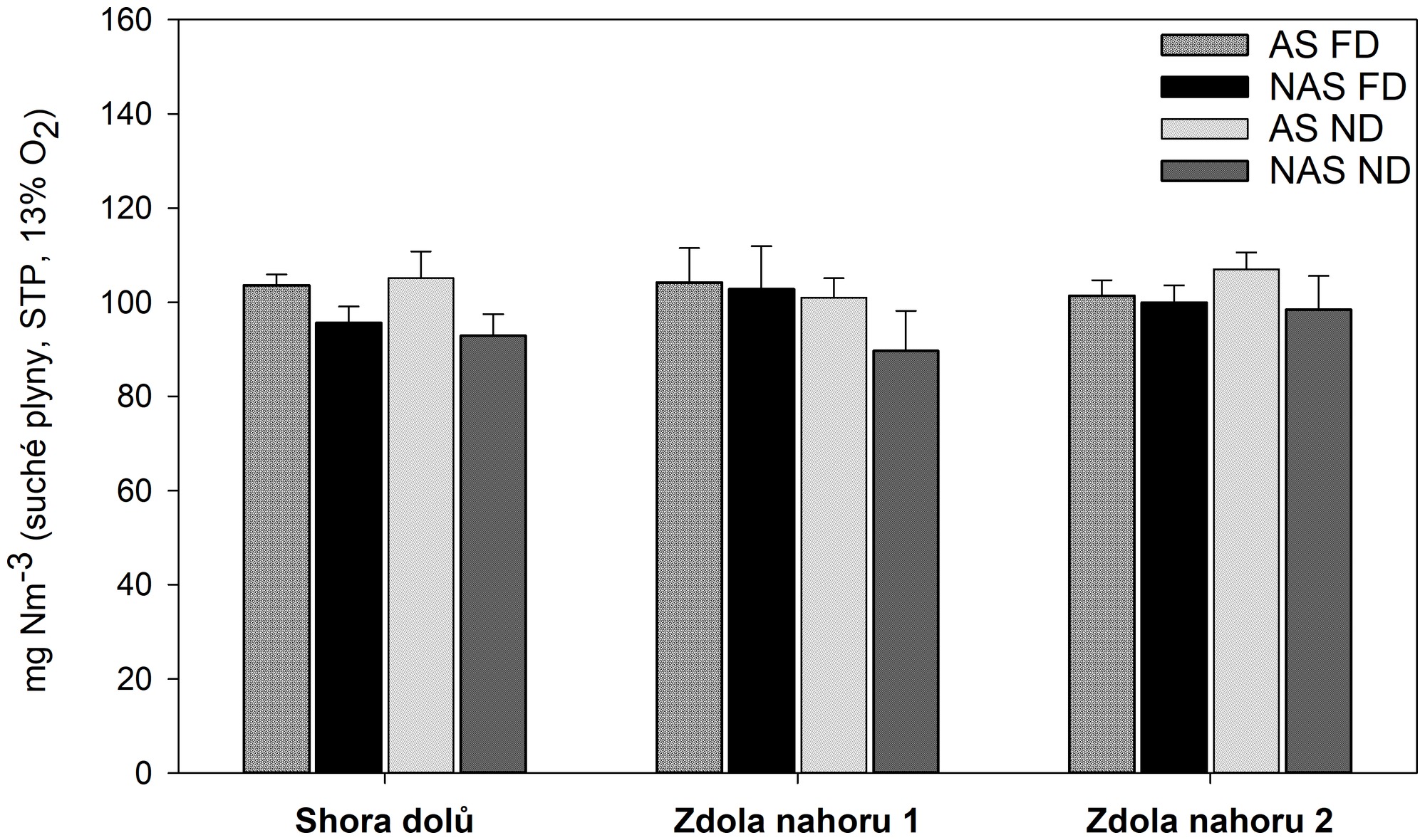

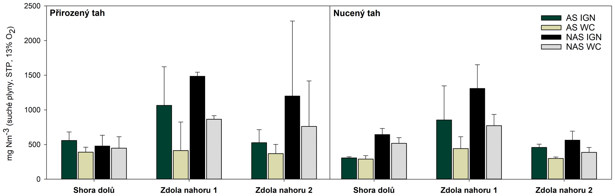

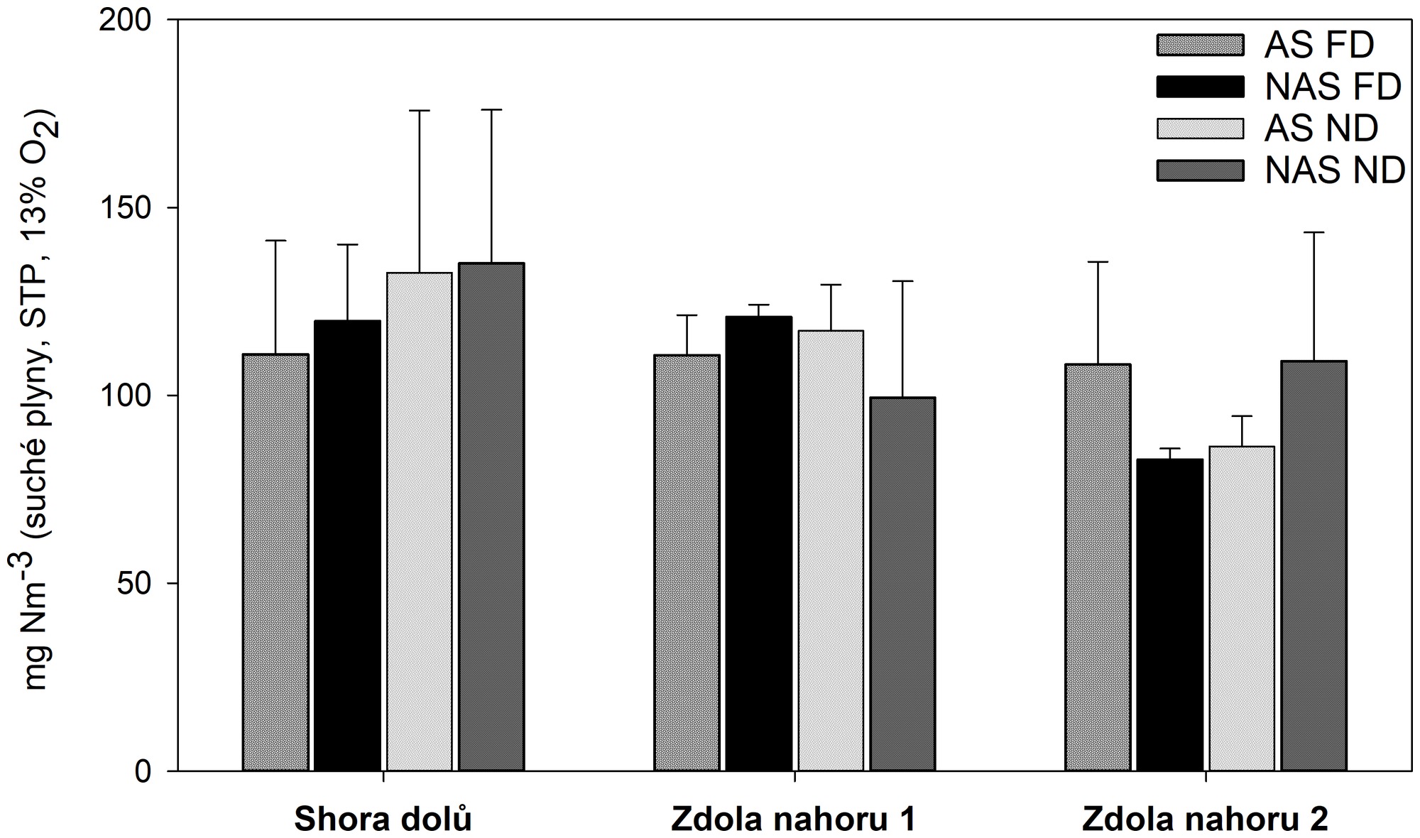

Výsledky ukazují, že i malé změny ve způsobu zátopu mohou výrazně ovlivnit koncentrace znečišťujících látek. Ze všech sledovaných faktorů měl nejkonzistentnější vliv na koncentrace CO a OGC ve spalinách způsob přívodu vzduchu do spalovacího procesu. Přívod vzduchu zespodu palivového lože napomáhal dokonalejšímu spalování dřeva. Tento efekt byl pozorován téměř ve všech případech, bez ohledu na způsob zátopu nebo tah komína (obr. 3 a 4).
Obr. 3 Průměrné emise CO (n = 3) při použití různých způsobů zátopu a za různých provozních podmínek (AS: přívod vzduchu pod rošt; NAS: bez přívodu vzduchu pod rošt; IGN: zátopová dávka; WC: celý spalovací cyklus)

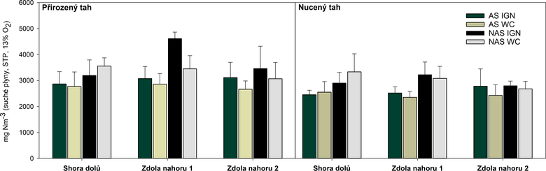

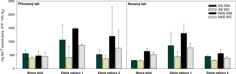

Obr. 4 Průměrné emise OGC (n = 3) při použití různých způsobů zátopu a za různých provozních podmínek (AS: přívod vzduchu pod rošt; NAS: bez přívodu vzduchu pod rošt; IGN: zápalná vsázka; WC: celý spalovací cyklus)

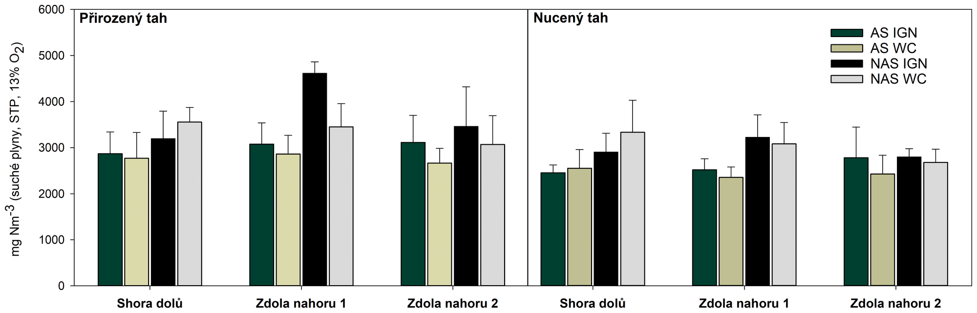

Obr. 5 Průměrné emise TSP (n = 3) při použití různých způsobů zátopu a za různých provozních podmínek (AS: přívod vzduchu pod rošt; NAS: bez přívodu vzduchu pod rošt; FD: nucený tah; ND: přirozený tah)
Způsob zátopu ovlivňoval především počáteční fázi spalování. Zátop shora obvykle vedl k pomalejšímu a lépe kontrolovanému rozhoření, což mělo za následek nižší koncentrace CO a OGC ve spalinách na začátku spalovacího procesu, zejména při řízeném (nuceném) tahu komína. Naproti tomu zátop zdola vedl k rychlejšímu nárůstu teploty a intenzivnějšímu počátečnímu hoření. To se v některých případech projevilo vyššími koncentracemi CO a OGC během fáze zapalování, zejména pokud nebyl zajištěn přívod vzduchu pod palivové lože (bezroštové uspořádání spalovací komory). Dalším důležitým zjištěním bylo, že významnou roli hraje také uspořádání paliva. I při použití stejného obecného způsobu zátopu vedly malé rozdíly v uspořádání polen a třísek k odlišným úrovním emisí (zdola nahoru 1 vs. 2). To ukazuje, že emise neovlivňuje pouze způsob zátopu, ale také prvotní uspořádání paliva.

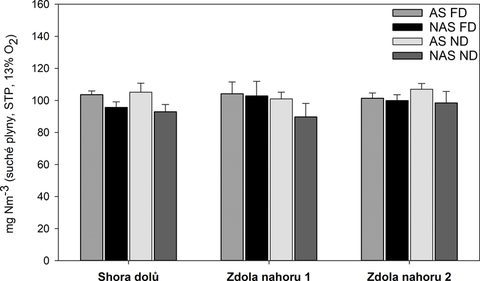

Obr. 6 Průměrné emise NOx (n = 3) při použití různých způsobů zátopu a za různých provozních podmínek (AS: přívod vzduchu pod rošt; NAS: bez přívodu vzduchu pod rošt; FD: nucený tah; ND: přirozený tah)
Významnou roli hrál také tah komína. Pokud je tah komína na začátku spalování slabý, je k dispozici méně kyslíku a dřevo nehoří dokonale. To může vést ke zvýšeným koncentracím znečišťujících látek. V mnoha případech (zejména u metod zátopu zdola) produkovala fáze rozhoření více CO než zbytek spalovacího procesu, především při přirozeném tahu komína. Při použití řízeného, ventilátorem podporovaného tahu byl spalovací proces stabilnější a úrovně koncentrací znečišťujících látek byly obecně vyrovnanější.
Zatímco plynné znečišťující látky, jako jsou CO a OGC, se při ustavení kamen umožňující přívod spalovacího vzduchu z pod roštu zřetelně snižovaly, množství prachu ve spalinách nevykazovalo jednotný trend (obr. 5).
Úrovně oxidů dusíku se mezi jednotlivými testy lišily pouze mírně. Obecně byl pozorován mírný nárůst emisí NOx při přívodu vzduchu pod rošt, což odpovídá mírně vyšším teplotám spalování (obr. 6).
