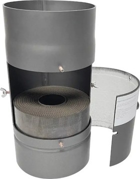

V německy mluvících zemích se objevují řešení prodávaná jako kouřovodní díl (např. DN/Ø 150 mm, délka cca 30 cm) s revizními dvířky či servisním přístupem. V nabídce maloobchodu je například FIREFIX KaminFILTERKat (Obr. 1), u nějž prodejce popisuje redukci jemného prachu a současně katalyticky podpořenou redukci oxidu uhelnatého a uhlovodíků a uvádí i minimální potřebnou teplotu pro účinnost katalytické vrstvy. Součástí konstrukce těchto zařízení bývá bezpečnostní bypass, který zajišťuje, že i při částečném zanesení zůstává zachován volný průřez spalinové cesty a nedochází k nebezpečnému omezení tahu. Výrobci zároveň otevřeně upozorňují na nutnost pravidelného čištění, protože při spalování biomasy dochází k postupnému zanášení jemnými částicemi a sazemi, což může výrazně zvýšit tlakovou ztrátu. Intervaly kontroly a čištění jsou zpravidla uváděny v řádu desítek provozních hodin a jejich dodržování je klíčové nejen pro účinnost zařízení, ale především pro bezpečný provoz kamen. [11]
Obr. 1 FIREFIX KaminFILTERKat [11]

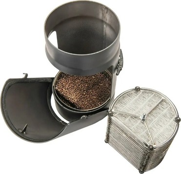

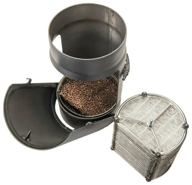

Obr. 2 Bertrams Feinstaubfilter [12]
Unikátně je konstruován a prezentován Bertrams Feinstaubfilter (Obr. 2) vyznačující se funkcí „2-v-1“ (tkaninový filtr + katalyzátor) integrovaný do krátkého dílu kouřovodu s možností montáže ve více polohách. Prodejní materiály zdůrazňují prokazované snížení jemného prachu „až“ o desítky procent a zároveň uvádějí jednoduchý způsob regenerace/čištění (např. „freibrennen“ – vypálení v žáru). [12]
Je fér dodat, že u těchto retrofitů jsou uváděné hodnoty snížení emisí typicky převzaté z materiálů výrobce nebo prodejce a mohou být silně závislé na konkrétním spotřebiči, palivu, teplotě spalin a způsobu provozu. V praxi je proto důležitější než samotné procento v katalogu zejména to, zda je zařízení instalováno bezpečně, zda je kompatibilní s daným spotřebičem a zda uživatel počítá s údržbou. U některých výrobků výrobce přímo popisuje provozní situace, kdy může docházet k zanášení sazemi, a tedy i potřebu čištění při nevhodném palivu, slabém tahu nebo dlouhodobém „pomalu“ vedeném hoření.

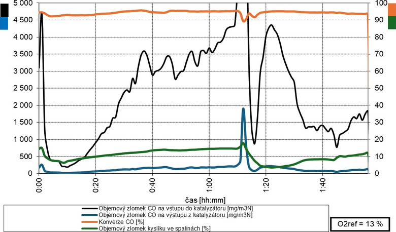

Výzkum katalyzátorů pro malé spalovací zdroje probíhá již řadu let a v laboratorních podmínkách bylo otestováno velké množství různých materiálů a konstrukčních řešení. Z těchto studií vyplývá, že nejvyšší účinnosti jsou v současnosti dosahovány u katalyzátorů založených na platině a palladiu, které jsou také základem většiny komerčně dostupných řešení. Tyto katalyzátory vykazují vysoké konverze oxidu uhelnatého a organických plynných látek i při relativně nízkých teplotách spalin, což je klíčové právě pro domácí spalovací zařízení. Příklad průběhu dvou period, činnosti katalyzátoru a jeho vlivu na koncentraci CO a OGC prezentuje Obr. 3. Koncentrace znečišťujících látek na vstupu a výstupu z katalyzátoru jsou prezentovány na Obr. 4 a Obr. 5.
Obr. 3 Příklad průběhu dvou spalovacích period – vliv katalyzátoru na koncentraci CO

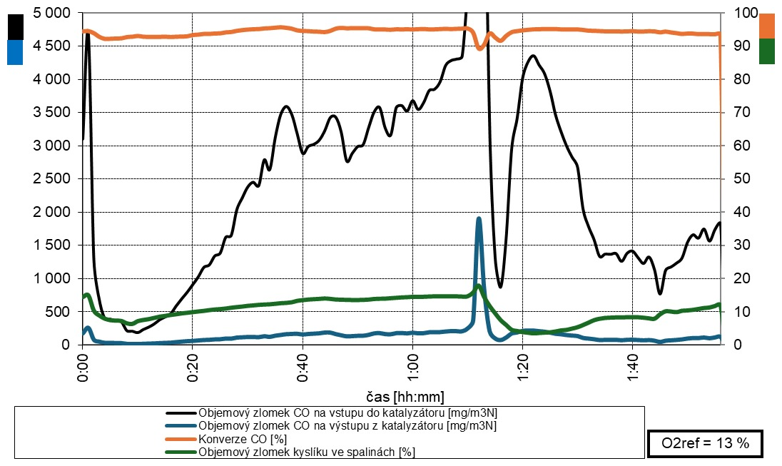

Obr. 4 Příklad průběhu dvou spalovacích period – vliv katalyzátoru na koncentraci CO

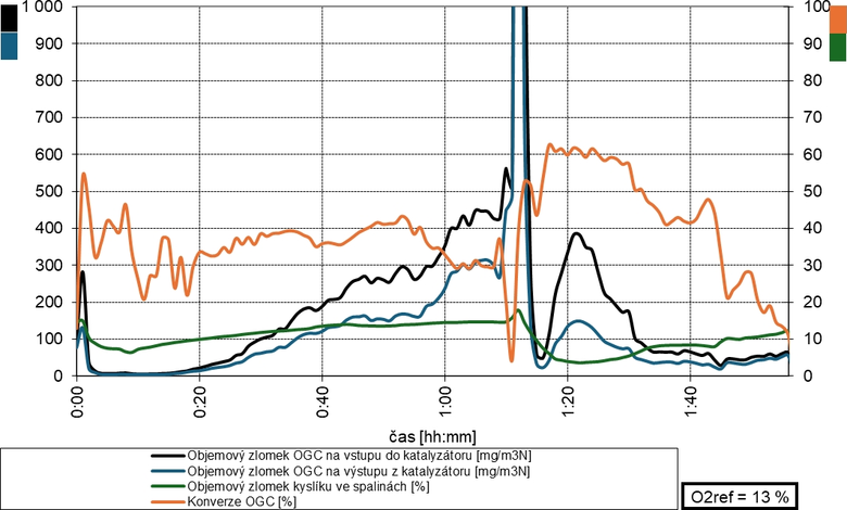

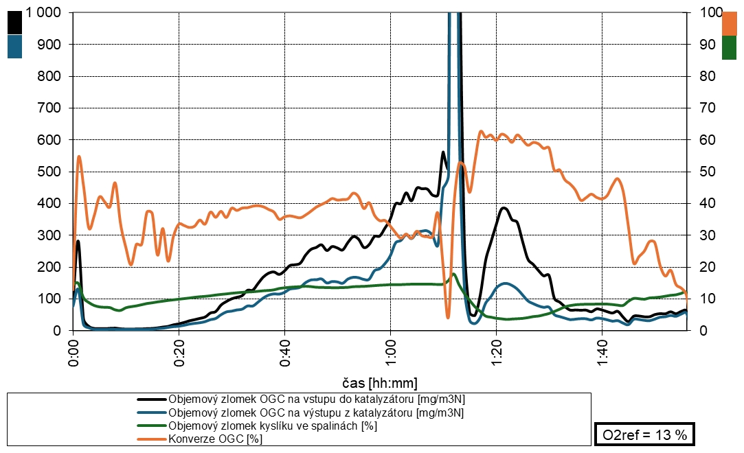

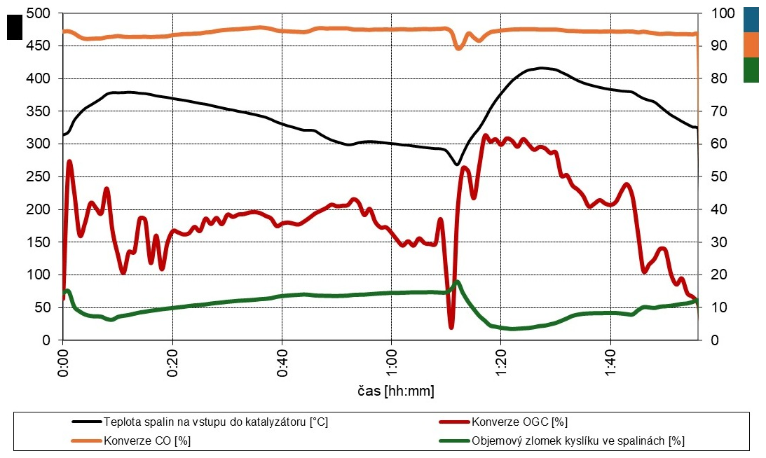

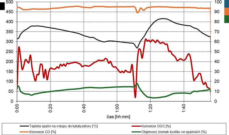

Obr. 5 Příklad průběhu dvou spalovacích period – vliv katalyzátoru na koncentraci OGC
