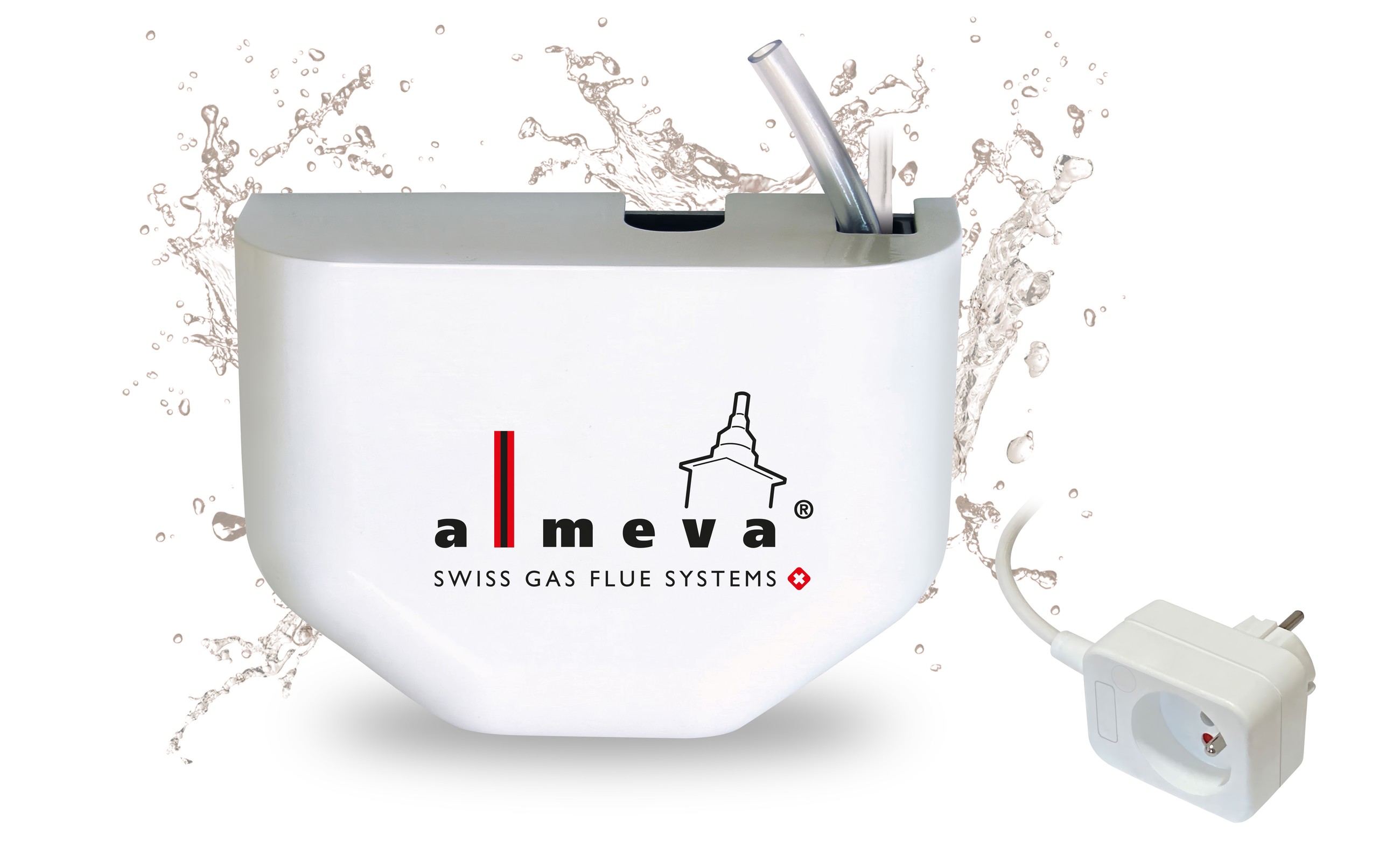

Čerpadlo kondenzátu mini SMART EASY 2.0 představuje řešení nejen z pohledu velikosti a designu, ale i z hlediska funkčnosti. Zařízení v podobě malé krabičky má sympatický a atraktivní design, který nijak nepůsobí rušivě při instalaci v budovách, v nichž je plynový kotel součástí interiéru. Čerpadlo tak tvoří nenápadný doplněk ke kotli. Kvalita použitých materiálů umožňuje jeho použití zejména v oblasti vytápění.
Čerpadlo mini SMART EASY 2.0 nabízí unikátní řešení v zapojení pomocí Smart plug zařízení. Jde o zástrčku čerpadla, která zároveň obsahuje zásuvku pro připojení napájení kotle. Smart plug zajišťuje dokonalou synchronizaci obou zařízení. Při poruše nebo chybovém stavu čerpadla dojde k odpojení kotle od elektrické sítě a tím se zabrání případným škodám způsobeným vytečením kondenzátu z nádržky čerpadla.
  • Součástí mini čerpadla je montážní sada včetně hadičky na odvod kondenzátu.
  • Čerpadlo je určené pro kondenzační kotle až do výkonu 34 kW.
  • Velkou výhodou zařízení je mimořádně tichý provoz na úrovni hodnoty 21 dBA.
  • Při průměrném průtoku kondenzátu 4 l/hod je maximální dopravní výška až 5 m.
Uvedené vlastnosti dělají z čerpadla kondenzátu kompaktní řešení z hlediska užívání a provozu, čemuž napomáhá nádržka čerpadla s inovativní vstupní filtrací pro zamezení vniknutí nežádoucích nečistot.
