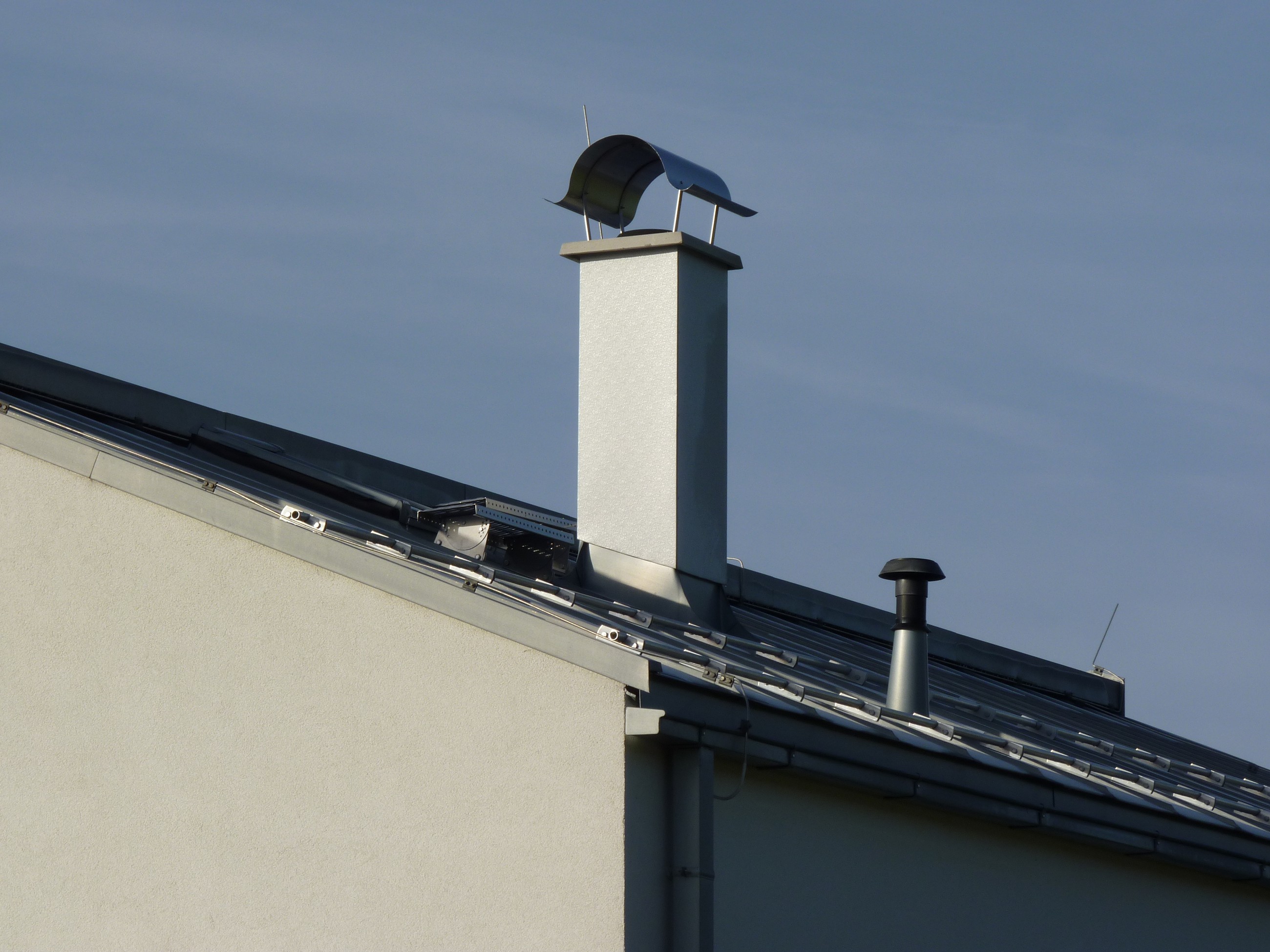

Realizace CIKO TEC s návlekem Štuko a nerezovým Napoleonem

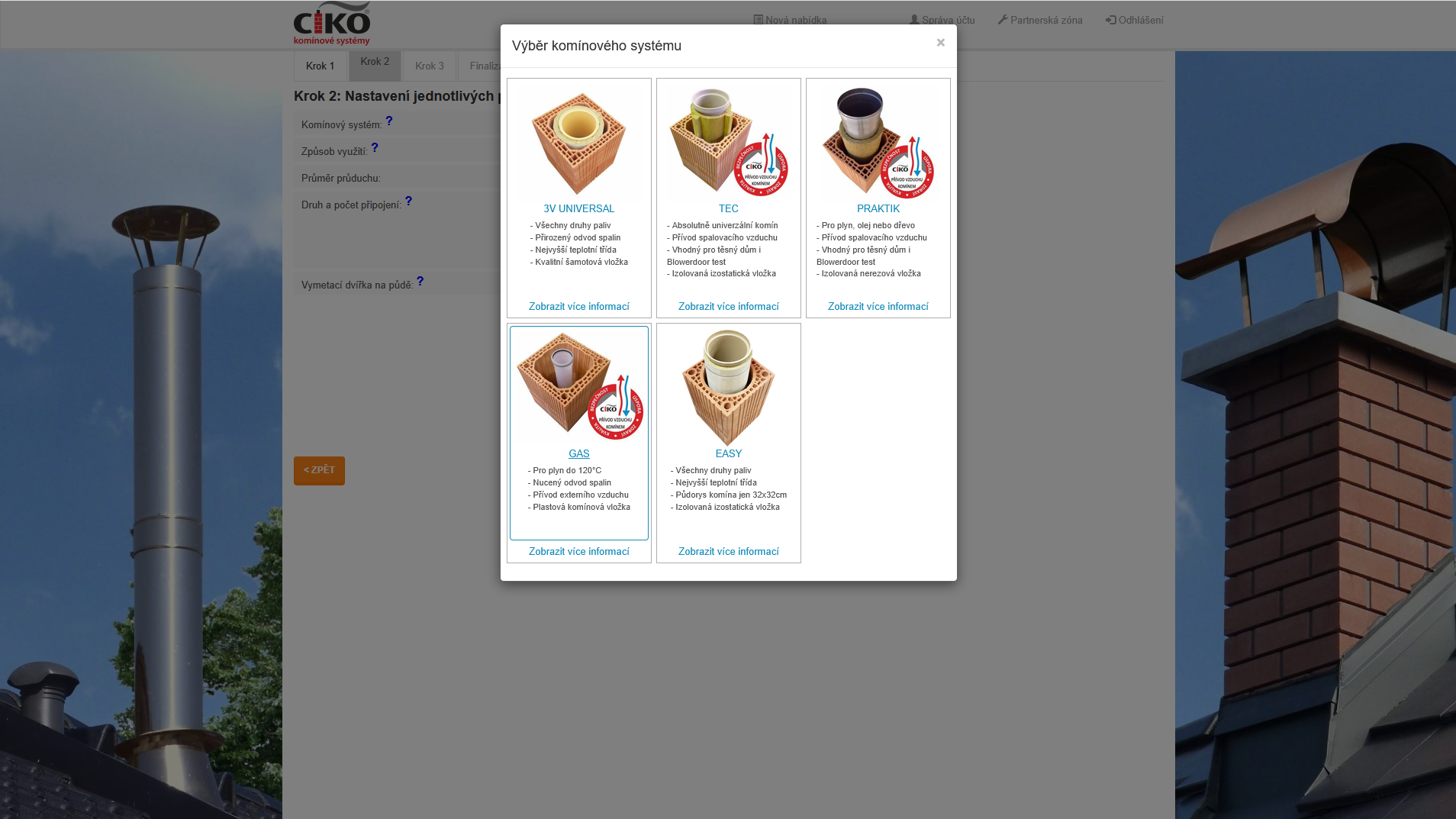

Aplikace nabízí dva základní způsoby sestavení komína. První je tvorba pomocí průvodce, který uživatele provede třemi kroky od zadání základních parametrů přes volbu systému až po výběr nadstřešní části a příslušenství. V prvním kroku se definuje výška komína, typ (cihelný nebo nerezový) a případně počet průduchů či instalační šachta. Druhý krok se zaměřuje na volbu konkrétního systému – u cihelných komínů jde o systémy 3V UNIVERSAL, TEC, PRAKTIK, GAS nebo EASY, u nerezových o systémy COMPLEX, BASIC a BASIC 9005. Součástí volby jsou parametry jako způsob využití, průměr průduchu, počet připojení, tloušťka izolace nebo umístění vymetacích dvířek. Třetí krok nabízí kompatibilní nadstřešní části, ukončení, prostupy STOPER a další příslušenství, včetně možnosti přidat vlastní komponenty. Průvodce je optimalizovaný pro běžné zakázky, ale umožňuje následné ruční úpravy.

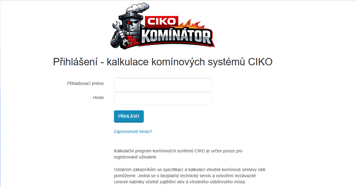

CIKO KOMÍNÁTOR je dostupný na adrese kalkulace.ciko-kominy.cz.
