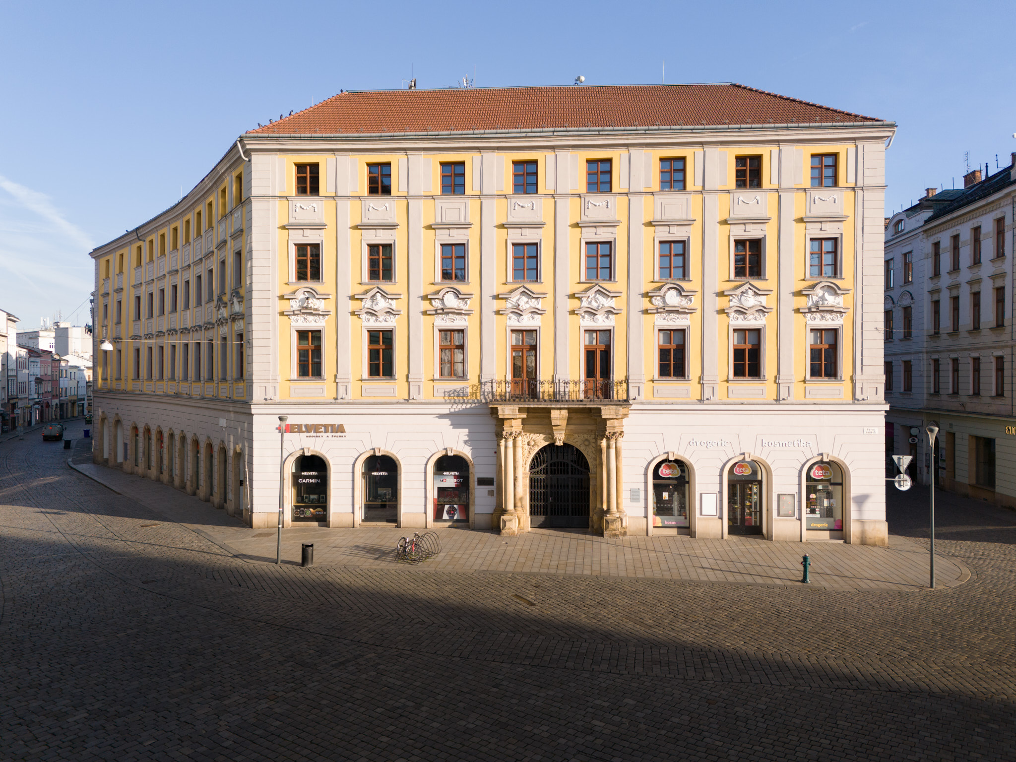

Historický Salmův palác je významnou kulturní památkou Olomouce.

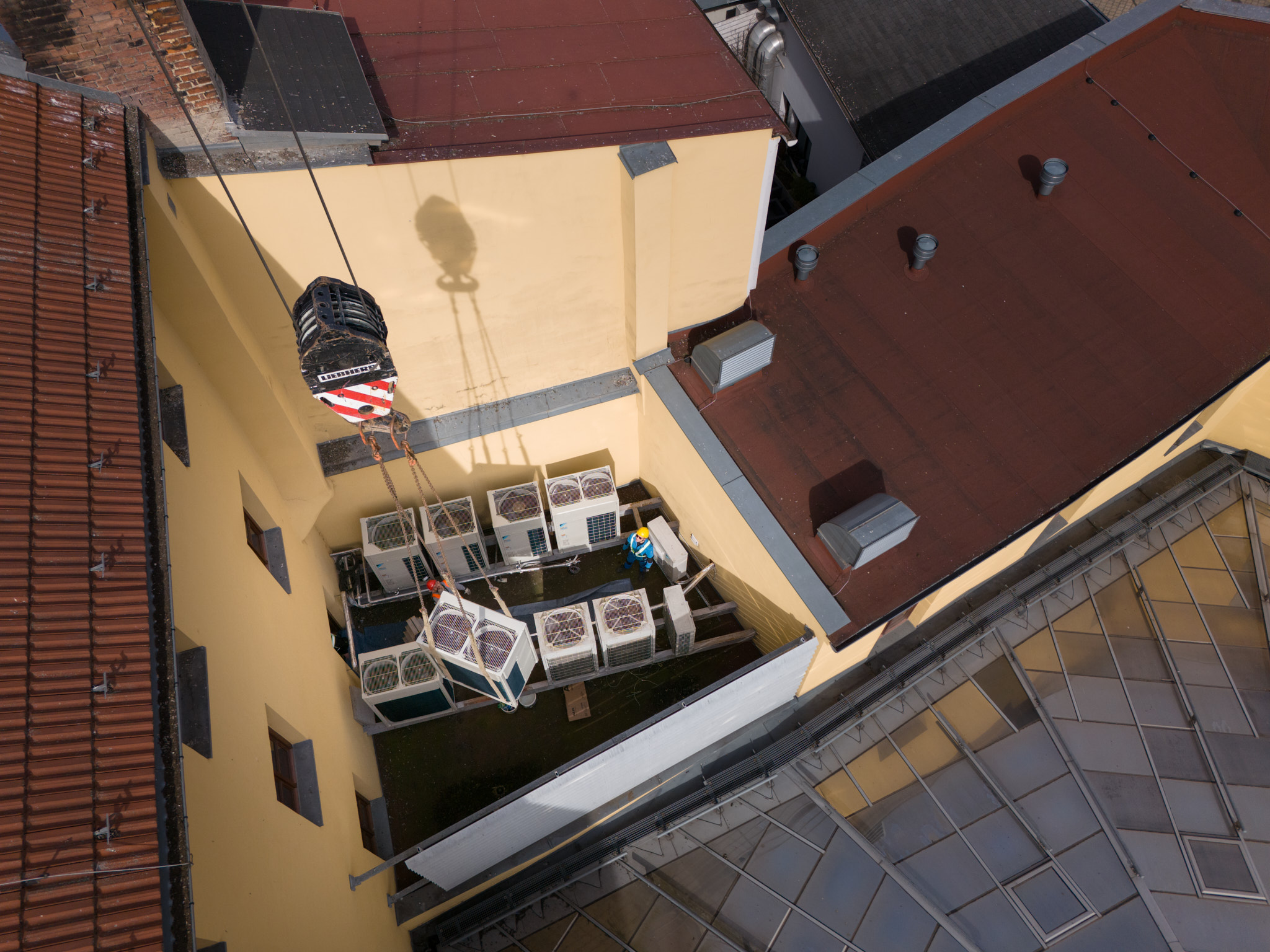

VRV jednotky Daikin diskrétně umístěné ve vnitrobloku Salmova paláce byly vyměněny pomocí jeřábu.

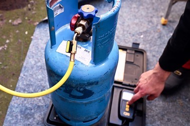

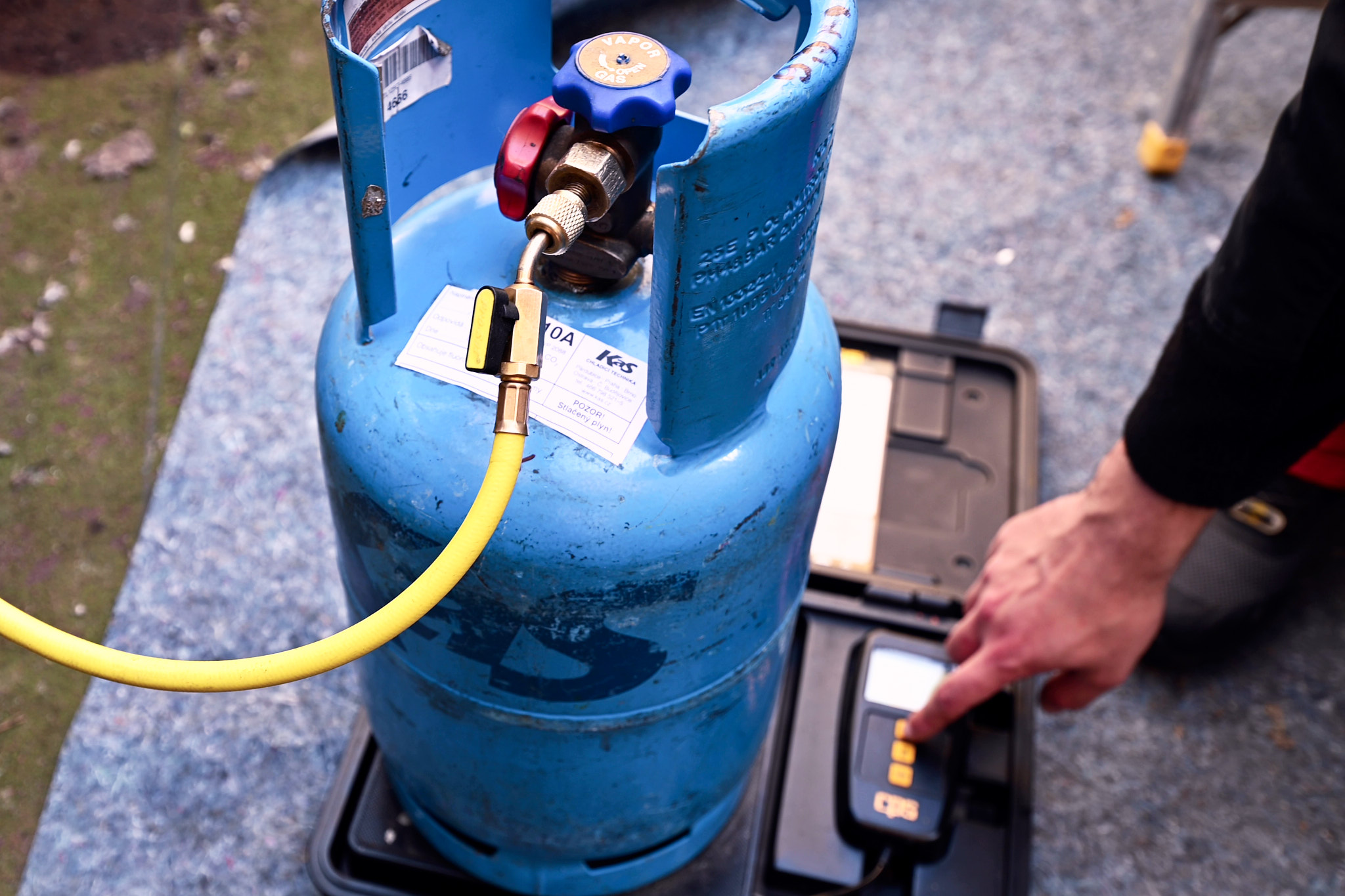

  2. Následné odsátí chladiva do speciálních nádob a ekologická likvidace. (Daikin se průběžně snaží o rozšíření možností recyklace chladiv a jejich vrácení zpět do oběhu – např. svým programem pro komerční zákazníky L∞p by Daikin).

Odsátí chladiva ze stávajícího systému do připravených nádob. Dle zvážení kvality chladiva pro jeho regeneraci či ekologickou likvidaci.

Samotná výměna jednotek v Salmově paláci proběhla o víkendu (trvala asi 4 hodiny), aby nenarušila provoz budovy. O vše se přitom postarala instalační firma I-THERM, a to včetně uzavření ulice a zajištění jeřábu. Zbývající práce už mohly probíhat ve všední dny za plného provozu, protože se omezují pouze na střešní plošinu. Celkově práce zabraly asi dva týdny.

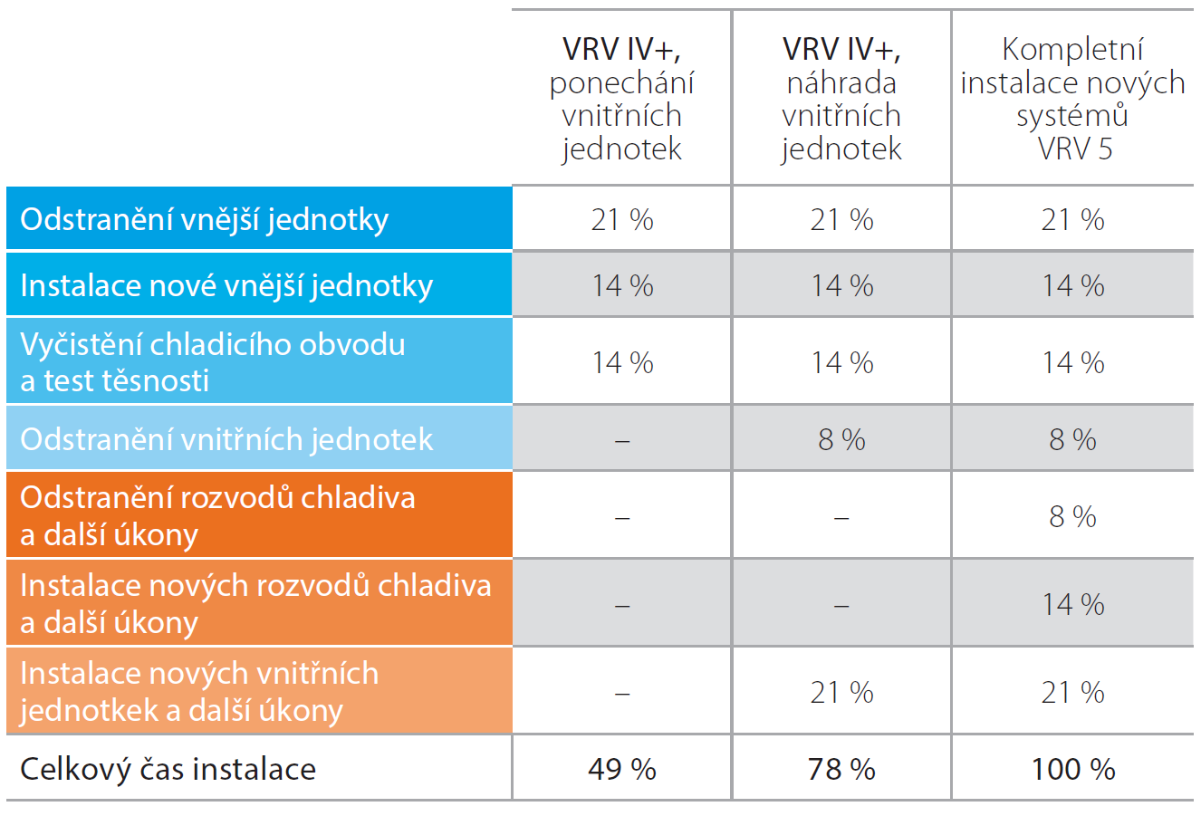

Přehled časové náročnosti různých řešení výměny VRV systémů.

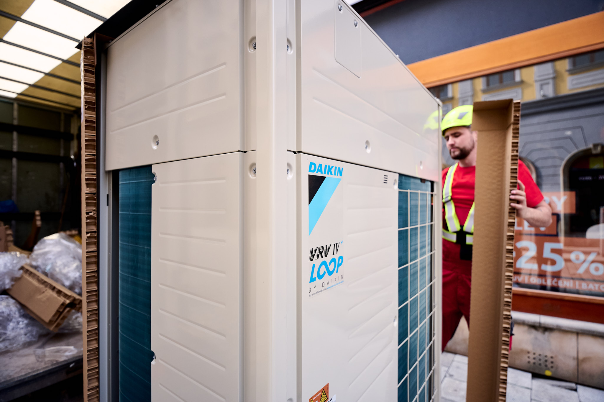

Parametry instalovaných jednotek VRV IV
Instalovány byly 3 typy jednotek (RXYQ18/12/8U), 6 kusů s celkovým chladicím výkonem 241 kW. Jednotky mohou sloužit i k vytápění budovy, to je však v Salmově paláci zajištěno vlastní plynovou kotelnou.
SEER 7,6–6
SCOP 4,3–4,1
Rozměry v × š × h (mm) 1 685 × 1 240 × 765
Hmotnost (kg) max. 308
Typ chladiva R-410A
Provozní rozsah chlazení (°C) od −5 do +43
Provozní rozsah vytápění (°C) od −20 do +15
Hladina akustického tlaku (dBA) 57–62
Hladina akustického výkonu (dBA) 85,3–79,6

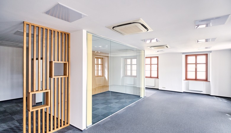

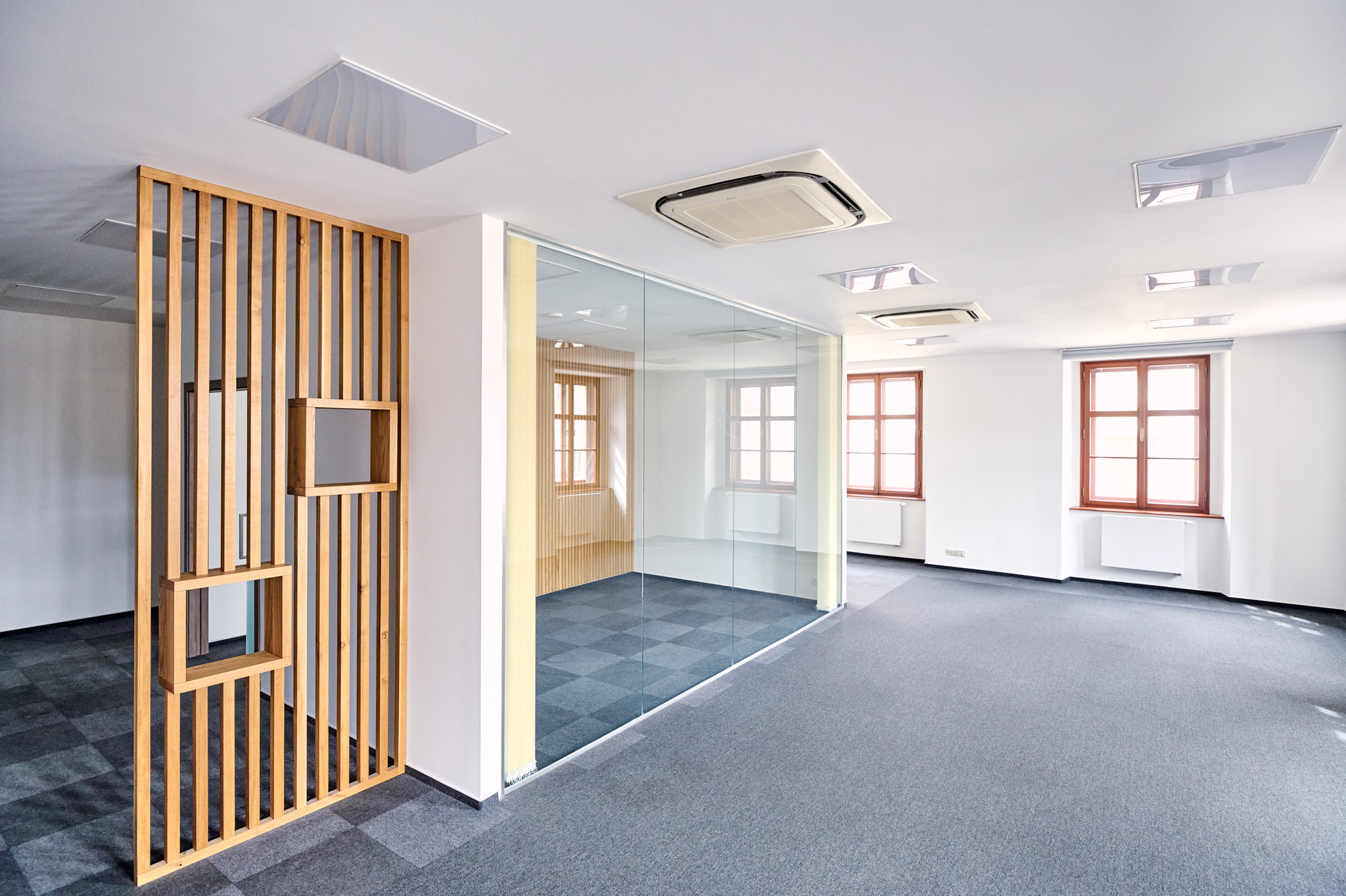

Náhrada vnějších jednotek proběhla hladce a efektivně bez nutnosti měnit stávající rozvody a vnitřní jednotky.
