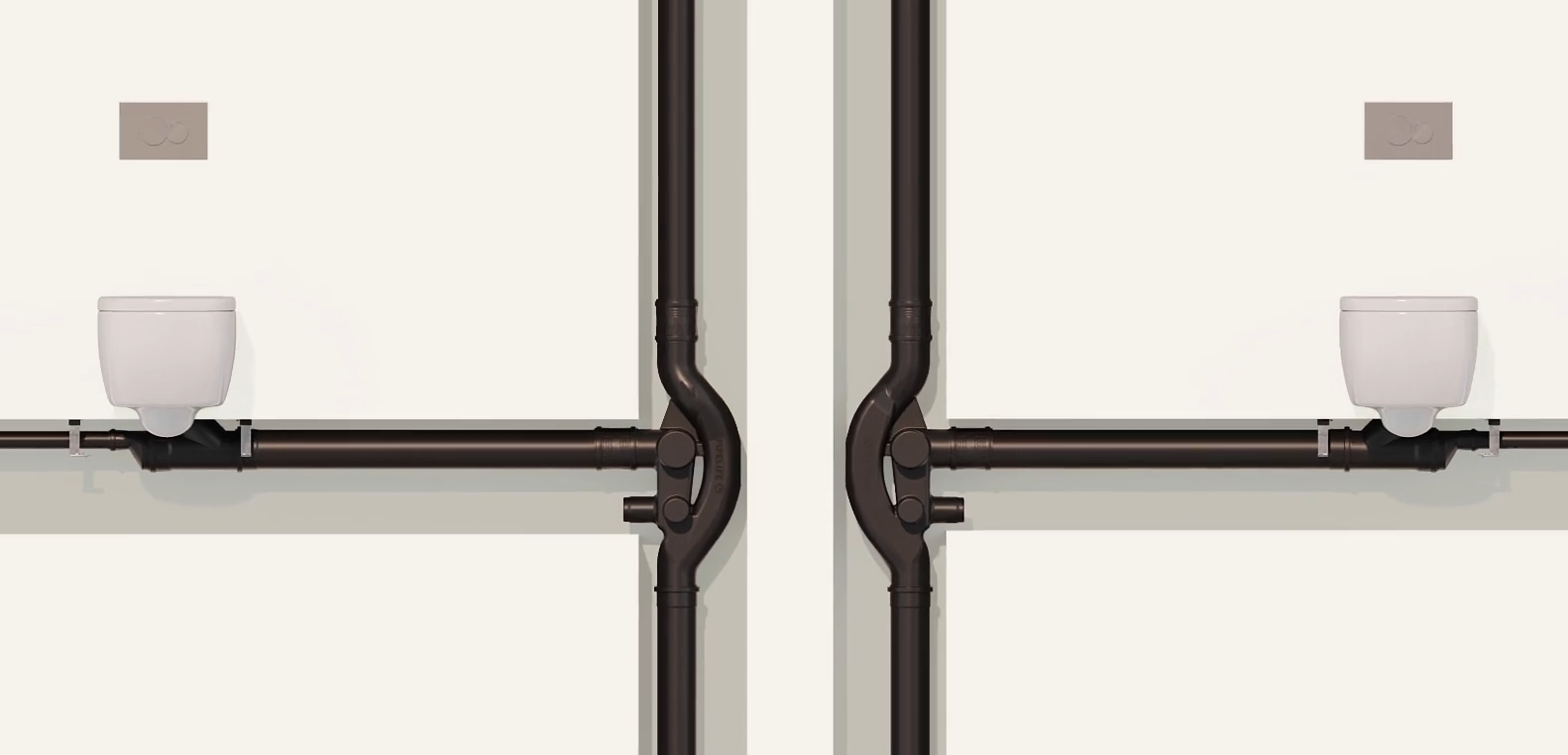

Ventilační odbočka Master3Plus
Při proudění odpadní vody svislou stoupačkou mohou vznikat turbulence a tlakové výkyvy. Především podtlak může ovlivnit vodní uzávěry sifonů a zvýšit riziko pronikání kanalizačních plynů do interiéru.
Ventilační odbočka Master3Plus díky svému bočnímu odsazení pomáhá usměrňovat proudění ve stoupačce. Podporuje přívod vzduchu do potrubního systému a omezuje vznik nežádoucího podtlaku.

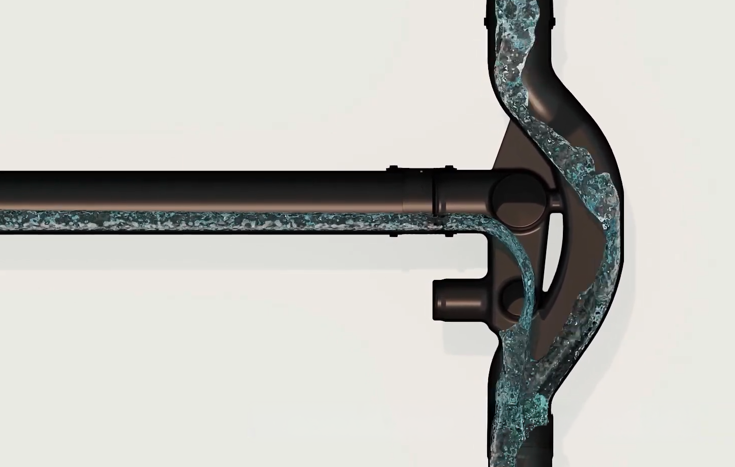

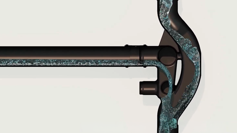

Plynulé napojení odpadních větví
Konstrukce ventilační odbočky zároveň podporuje plynulé napojení horizontálních odpadních potrubí na svislou stoupačku. Odpadní voda se tak může efektivněji zapojit do vertikálního proudu bez zbytečných turbulencí.
V kombinaci s vlastnostmi systému Master3Plus tak ventilační odbočka představuje další možnost, jak optimalizovat návrh odpadního systému s ohledem na proudění, tlakové poměry, prostorové nároky a nízkou hlučnost.
