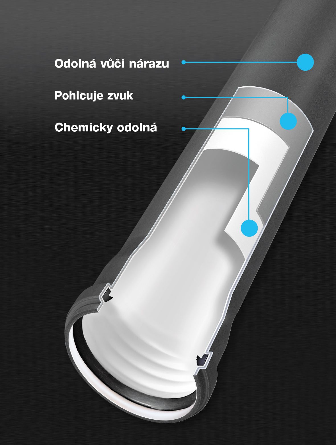

„Zásadní roli při eliminaci hluku hraje kvalita potrubí, ale i promyšlenost celého systému,“ upozorňuje Stanislav Tejkal, produktový manažer společnosti Wavin Czechia, která poskytuje inovativní řešení pro vnitřní instalace a inženýrské sítě. Podle jeho slov v praxi obvykle nestačí pouze zvolit produkt označený jako „tichý“. „Klíčové je, aby byl celý systém navržen a proveden komplexně – od potrubí přes tvarovky až po správné uchycení,“ dodává Stanislav Tejkal. Dobrým příkladem jsou potrubní systémy Wavin AS+ a SiTech+, které díky své konstrukci, vyšší hustotě a speciálním materiálům výrazně snižují přenos zvuku. Právě vyšší tloušťka stěny a nízký modul pružnosti hrají roli při eliminaci vibrací, hlavního zdroje strukturálního hluku.
Konstrukční detaily rozhodují
Rozlišujeme dva hlavní typy hluku: první se šíří vzduchem, respektive prostorem, ten druhý, strukturální, se přenáší stavební konstrukcí. Nejčastější chybou je podcenění právě toho druhého. Pokud jsou trubky příliš pevně uchyceny nebo nejsou sesazeny rovně, může i drobná vibrace přenášet hluk do celé stavby. „Vhodné objímky, montážní prvky a pečlivé provedení každého detailu mají zásadní vliv na celkový výsledek. Tiché prostředí nevzniká samo – je výsledkem dobře promyšleného návrhu, kvalitních materiálů a správné instalace,“ zdůrazňuje Stanislav Tejkal.
Společnost Wavin v současnosti nabízí dvě produktové řady, které splňují přísné požadavky na akustiku a komfort. Prémiová řada Wavin AS+ využívá minerální plnivo a má velmi vysokou hustotu, díky čemuž dosahuje špičkových výsledků z hlediska zvukové izolace. Je ideální pro projekty, kde se očekává maximální výkon bez kompromisů. Systém SiTech+ pak představuje efektivní řešení s jednoduchou instalací, které je vhodné jak pro nové stavby, tak pro rekonstrukce. Obě řady odpovídají normám DIN 4109 a VDI 4100 a jsou určeny pro nízkohlučné systémy vnitřní kanalizace.
