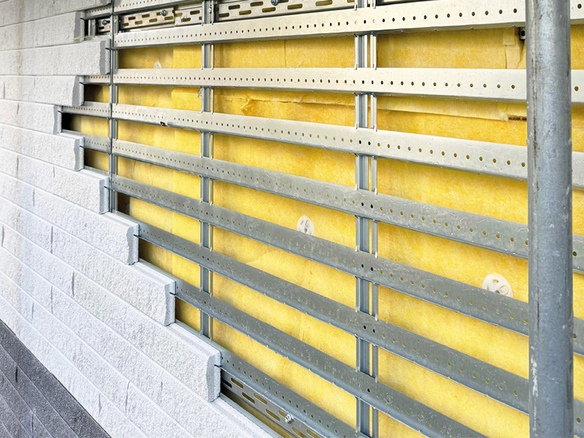

Dřevěný, nebo ocelový rošt? Co rozhoduje pod obkladem provětrávané fasády bytového domu
Při návrhu provětrávané fasády se pozornost často soustředí především na pohledový obklad. Neméně důležité je však to, co zůstává skryto pod ním - nosná podkonstrukce, tepelná izolace, kotvení a provětrávaná mezera. Právě materiál nosného roštu ovlivňuje mechanické vlastnosti fasády i její požární řešení.
Dřevo je hořlavý a hygroskopický materiál, jehož vlhkost se mění podle okolního prostředí a s ní souvisejí i rozměrové změny. Ocel je nehořlavá, není hygroskopická a její mechanické a rozměrové chování lze zohlednit konstrukčním a statickým návrhem.
Význam materiálového řešení roste zejména u bytových domů. S rostoucí požární výškou budovy se zpřísňují požadavky na požární bezpečnost fasády; významnými mezníky jsou požární výšky 12 a 22,5 metru.
Samotný nehořlavý obklad přitom automaticky neznamená nehořlavou fasádní sestavu. Rozhodující je, pro jakou konkrétní konfiguraci byla požární klasifikace stanovena. U systému Stavoblock tvoří nosnou podkonstrukci profily z pozinkované oceli a pro stanovenou konfiguraci fasádní sestavy je deklarována nejvyšší třída reakce na oheň A1.
U provětrávané fasády proto nestačí ptát se, z čeho je vyroben obklad. Stejně důležité je vědět, co se skrývá za ním.
