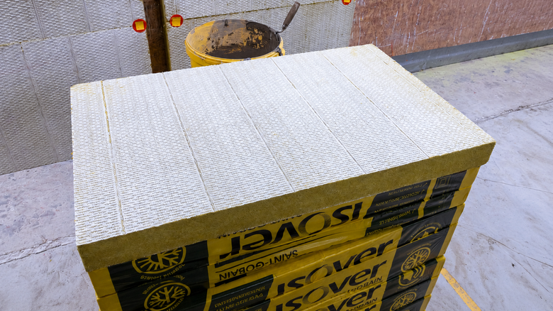

Jak šetřit čas, materiál i síly při zateplování fasády?
Odpověď přináší nová minerální izolace Isover TF Profi S1/S2. Na povrchu je opatřená nástřikem, takže se nemusí před lepením a stěrkováním penetrovat. Spotřebujete tak méně materiálu, práce je rychlejší a méně namáhavá – měření ukázalo, že je na tyto kroky potřeba o 33 % méně síly než u materiálů bez nástřiku.
U varianty S2 s oboustranným nástřikem se před lepením obejdete bez zátěru (záškrabu). Montáž tak probíhá rychleji a s nižší spotřebou lepicí hmoty. Desky jsou hydrofobizované, paropropustné a jejich deklarovaný součinitel tepelné vodivosti je λD = 0,035 W/m·K.
