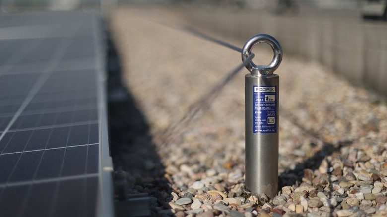

Vzhledem k návaznostem na střešní doplňky, prostupové prvky a technologie konzultujeme řešení s odborníky z české společnosti ROOFIX, kteří na základě poskytnutých informací navrhnou rozmístění kotvicích bodů.
Co považujete za hlavní přínos spolupráce s odborníky ze společnosti ROOFIX?
Oceňujeme rychlé zpracování technického návrhu, jistotu kompatibility s konstrukcí střechy i certifikované řešení. Jejich podpora je nenahraditelná zejména u složitějších střech.
Do jaké míry je návrh a používání záchytných systémů dané legislativou?
Záchytné systémy jsou vyžadovány například u střech ve výšce nad 1,5 metru, se sklonem větším než 10 stupňů, u otvorů či konstrukcí s rizikem propadnutí i u střech nad vodní hladinou. Návrh vždy vychází z přesných pravidel a zohledňuje rizikové zóny do 1,5 metru od hrany možného pádu.
