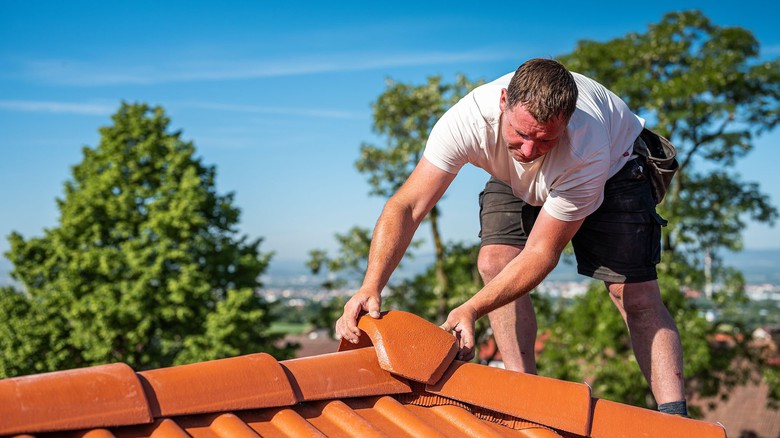

1. Stav střešní krytiny po zátěži sněhem
Základním bodem jarní kontroly je prohlídka samotné krytiny. Sníh a led mohou způsobit posunutí tašek, drobné praskliny nebo poškození zámků. Zvýšenou pozornost je vhodné věnovat místům, kde se sníh drží nejdéle – tedy u hřebene, v úžlabí a v okolí střešních prostupů. „Po zimě se často setkáváme s tím, že jsou tašky mírně posunuté nebo uvolněné. Pokud se závada zachytí včas, stačí jednoduchá lokální oprava, která zabrání zatékání a dalšímu poškození,“ vysvětluje technický expert Rudolf Prus z Aliance taškových střech (ALITAS).
