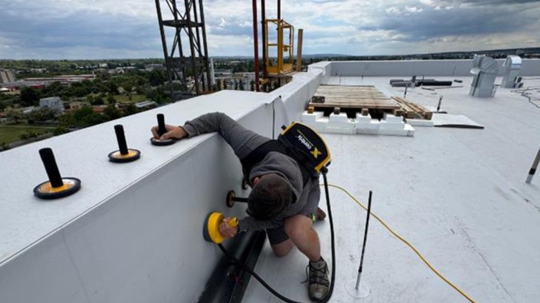

Na projektu CTP Ponávka se systém CENTRIX osvědčil jako efektivní technologie pro bezpečné upevnění hydroizolací bez prostupů, což zjednodušilo montáž detailů střechy i atik.
Realizace střechy administrativního komplexu CTP Ponávka v Brně ukázala přínosy indukčního kotvení CENTRIX při instalacích, kde je požadována vysoká spolehlivost a kontrolovaná kvalita spojů. Systém zde nahradil klasické mechanické kotvení v místech, kde by prostupy narušily hydroizolační vrstvu a zvýšily riziko netěsností, zejména u svislých atik ve výšce 40 metrů. CENTRIX umožňuje přenést zatížení do podkladu bez perforace pásů, což je z hlediska dlouhodobé funkčnosti pláště významná výhoda.
Střešní skladba byla tvořena PVC fólií Sikaplan 18 VG, separační EPS vrstvou v rozsahu 200–650 mm a parozábranou na železobetonové desce. Toto řešení využívá indukční aktivaci kovových podložek s lepivým povrchem, které vytvářejí stabilní spoj v ploše, a tím umožňují pružné rozmístění kotev s ohledem na účinky sání větru. Stejnou technologii bylo možné efektivně aplikovat i na atikách s EPS 150 mm, kde běžné kotvení naráží na prostorová omezení. Pro fixaci byly použity stavitelné kotevní prvky JBS R a technologie EcoTek 50, které podpořily přesné polohování a rovnoměrné zatížení detailů.
Kombinace mechanické nastavitelnosti a indukčního spojování vedla k urychlení montáže, snížení zásahů do konstrukce a ke zvýšení provozní bezpečnosti při práci ve výškách. Instalaci provedla společnost Izolex Moravia.
