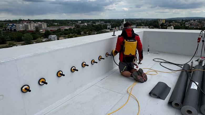

Indukční systém CENTRIX umožňuje mechanické kotvení hydroizolace bez perforace pásů. Přináší vyšší odolnost střech, flexibilitu montáže a lepší ergonomii práce.
Při realizaci plochých střech v průmyslové výstavbě je zásadní spolehlivé upevnění hydroizolačních a tepelně-izolačních vrstev. Rozsáhlé střešní plochy jsou vystaveny výraznému sání větru, proto se běžně používá mechanické kotvení v přesazích pásů, například pomocí prvků HTK-2G od EJOT.
V členitých detailech, jako jsou atiky nebo úzké prostory, však může být tento postup technicky i časově náročný. Alternativu představuje indukční kotvení CENTRIX, které umožňuje upevnění hydroizolačních pásů přímo v ploše bez jejich perforace.
Nejprve se tepelná izolace mechanicky přikotví pomocí kovových podložek s tepelně aktivovaným lepivým povlakem. Na ně se rozvine hydroizolační pás a pomocí indukčního nástroje se podložky lokalizovaně zahřejí. Vznikne tak pevné a homogenní spojení, které je do vychladnutí zajištěno magnety.
Systém je kompatibilní s běžnými izolanty i materiály pásů, jako jsou PVC, TPO, FPO, TPE, PP nebo EPDM. Indukční přístroj lze používat ve vodorovné i svislé poloze a díky držáku EJOT CX je možná ergonomická práce i ve stoje. Výsledkem je rovnoměrné rozložení kotev, menší spotřeba materiálu a vyšší odolnost střechy vůči extrémním povětrnostním vlivům.
