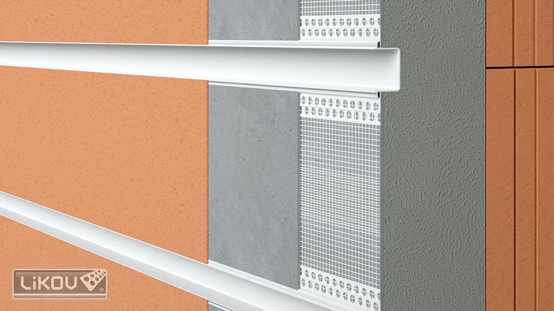

2) PVC bosážní lišty nabízejí přesně definovaný tvar a variabilní šířku drážky (20, 30 a 50 mm). Vyrábějí se ve dvou základních variantách:
  • LBPM PVC lišta s tkaninou pro použití v kontaktních zateplovacích systémech ETICS
  • LBP PVC lišta bez tkaniny
Použití PVC lišt výrazně zjednodušuje provedení, protože se neaplikuje omítka do bosážní drážky. PVC profily umožňují napojení pomocí spojovacích kolíků a drážka profilu je chráněna proti znečištění krycí páskou.
