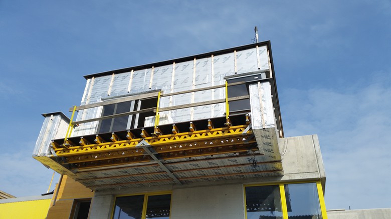

Nelze říct, že zateplovat novostavbu není potřeba, jelikož technologie vnějšího zateplení pomocí ETICS je zde cenově dostupnější a efektivnější.
Časté mýty
  • S jednovrstvou cihelnou konstrukcí lze dosáhnout stejně dobrých, případně lepších tepelněizolačních vlastností v porovnání s domy se zateplením
    Je pravda, že u moderních cihel s dutinami vyplněnými tepelnou izolací lze dosáhnout obdobných tepelněizolačních parametrů, ale ne však lepších, při jejich absolutním srovnání. Vždy se však bude jednat o dražší, tzv. prémiové cihly. Nelze tedy říct, že zateplovat novostavbu není potřeba, jelikož technologie vnějšího zateplení pomocí ETICS je zde cenově dostupnější a efektivnější. Navíc při požadavcích na vyšší tepelněizolační vlastnosti je použití technologie zateplení ta nejvhodnější. V případě, že zateplujeme zdivo novostavby – obvykle cihelná tvarovka o tloušťce 250-300 mm – tak už při použití tzv. šedého EPS o tloušťce 250-260 mm dosahujeme lepších tepelněizolačních parametrů než obvykle udávaných u jednovrstvého zdiva z cihel plněných tepelnou izolací.
  • Jednovrstvá konstrukce udržuje déle teplo a zabraňuje přehřívání, často se tak hovoří o její větší tepelné stabilitě
    Obě technologická řešení – tj. jednovrstvá cihelná konstrukce s dobrými tepelněizolačními vlastnostmi a obdobná konstrukce se zateplením – jsou z hlediska uváděné tepelné stability srovnatelné, takže jako uživatelé mezi nimi žádný praktický rozdíl nepoznáte a jednovrstvá konstrukce zde ničím nevyniká. Obě nám shodně šetří náklady a zabraňují přehřívání interiéru. Mnohem důležitější vliv má samotné stínění a orientace oken. Pokud vám bude do pokoje pronikat sluneční svit, bude docházet k přehřívání nehledě na konstrukce a jejich izolaci.
