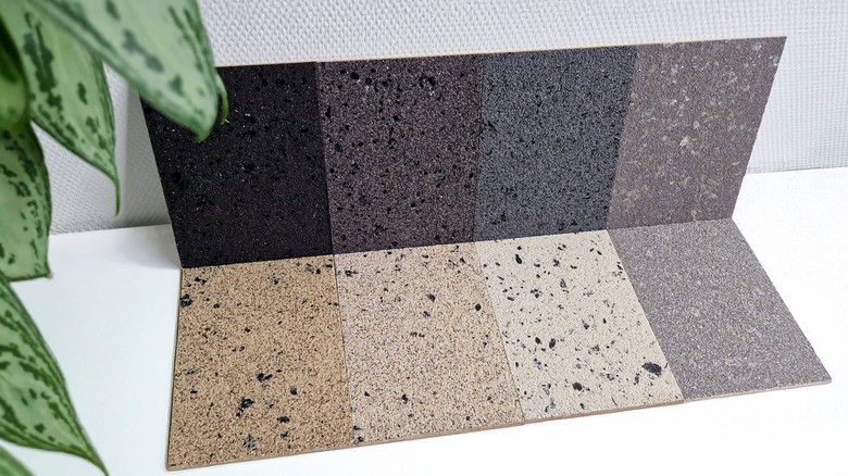

Minulý rok jsme představili modernizovanou kolekci přírodních mozaikových omítek StoSuperlit, která obsahovala 24 nových odstínů o zrnitosti 1,5 mm. Nyní se naše nabídka opět rozšířila: k dispozici je dalších osm odstínů se zrnem jemným pouhých 0,8 mm.
Osm nových odstínů
Původní kolekce StoSuperlit obsahovala 8 barevných skupin, přičemž každá měla tři gradace od tmavé po světlou. Celkem tak bylo možné vybírat z 24 barevných směsí ve zrnitosti 1,5 mm – od antracitu přes oranžové a béžové tóny až po bílou.
Novinkou je doplnění o osm dalších odstínů se zrnem 0,8 mm. Zároveň jsme zdokonalili recepturu všech směsí a přidali nový spojovací tmel, díky čemuž materiál dosahuje nejvyšší požární klasifikaci mezi organickými omítkami.
StoSuperlit® je organická přírodní mozaiková omítka určená pro exteriérové ​​použití. Vhodná je pro minerální i organické podklady – především pro zateplené fasády, soklové části vystavené zvýšené mechanické zátěži. Její složení z barevného kameniva, transparentního pojiva a lesklých slídových zrnek přináší jedinečný estetický efekt a zároveň odolný povrch.
>Omítka vyniká vysokou odolností vůči povětrnostním vlivům, je paropropustná a dlouhodobě chrání stavební konstrukci bez použití biocidních přísad proti řasám a plísním. Zaujme nejen pevností, ale také barevnou stálostí – spolehlivě odolává typickým stopám po stříkající vodě.
StoSuperlit® lze kombinovat se všemi vnějšími omítkami a splňuje očekávání těch, kteří hledají moderní a odolný fasádní design. StoSuperlit® K 0.8 nabízí architektům a projektantům funkční, trvanlivý a zároveň estetický povrch s autentickým vzhledem přírodního kamene.
