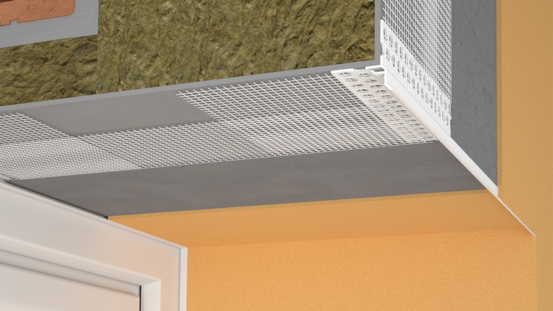

Rohové nadpražní lišty s okapnicí - detail, který chrání fasádu
V systémech ETICS hrají rohové nadpražní lišty s okapnicí důležitou roli v ochraně a estetickém zpracování fasád. Slouží k odvodu srážkové vody mimo fasádu a zpevňují namáhaný roh nad okenními otvory.
Nadpražní profily můžeme rozdělit do dvou kategorií:
Lišty s nepřiznanou okapnicí - okapnice je zakrytá vrstvou finální omítky a není viditelná na fasádě. V portfoliu LIKOV je šest typů těchto lišt, které se liší profilací okapnice. Lišty LTNU lze spojovat pomocí spojovacích kolíků, čímž je zajištěna přesnost spoje a rovnost hrany u velkoformátových oken a dveří. Komorová konstrukce u lišty LTDU zvyšuje pevnost a stabilitu lišty.
Lišty s přiznanou okapnicí - plastová okapová hrana je viditelná na finální fasádě. Tyto lišty se většinou používají v místech, kde je záměrem opticky zvýraznit hranu nadpraží. Širší okapová hrana u těchto lišt zajišťuje lepší odkapávání vody. Typickými produkty jsou plastové profily VLTU a VLTU-2H.
