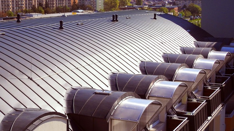

Jádro z vysoce jakostní švédské oceli, větší vrstva zinku a možnost použití na střechy se sklonem již od 4°… Těmito přednostmi se vyznačuje nová svitková ocel SATJAM pro falcované krytiny.
Stávající rodinu plechových krytin rozšiřuje nový materiál pro falcování. Pod označením GreenCoat® PLX Pural Matt BT se skrývá speciální svitková ocel ve falcovací kvalitě o tloušťce 0,6 mm. Plech je opatřen nadstandardní vrstvou zinkového povlaku o gramáži 350 g/m2, který zajišťuje vysokou ochranu proti korozi a prodlužuje tím životnost výsledné krytiny. Potvrzuje to i možnost využití Registrační záruky v délce 40 let. Materiál je opatřen ekologickým povrchem, bez přítomnosti ropných produktů s obsahem obnovitelných surovin. Tato povrchová úprava na bázi polyuretanu mu poskytuje vysokou ochranu vůči poškrábání, působení povětrnostních vlivů a odolnost vůči UV záření. Zadní strana je opatřena ochranným lakem.
Střed svitku je opatřený fólií pro zabezpečení povrchu proti mechanickému poškození při transportu nebo manipulaci. Svitky se vyrábí v šířce 625 mm, minimální návin je 20 bm. Jsou k dispozici v sudém množství a jejich konkrétní počet a metráž je dodávána na přání. Vybírat lze ze dvou odstínů: hnědá RR887 a antracit RR2H2. Svitkový plech lze použít na střešní plochy se sklonem od 4°. Při aplikaci v rozmezí 4° až 7° sklonu střešní roviny je ovšem nutné splnit jak podmínky platných předpisů, tak i instrukce výrobce pro správnou pokládku.
Nový ocelový plech tak doplňuje stávající hliníkový svitkový plech pro falcování AluFalc s tloušťkou 0,7 mm. Ten je dodáván s vysoce odolnou povrchovou úpravou na bázi polyuretanu, a to v hladkém provedení nebo v mírně strukturované verzi AluFalc Stucco.
