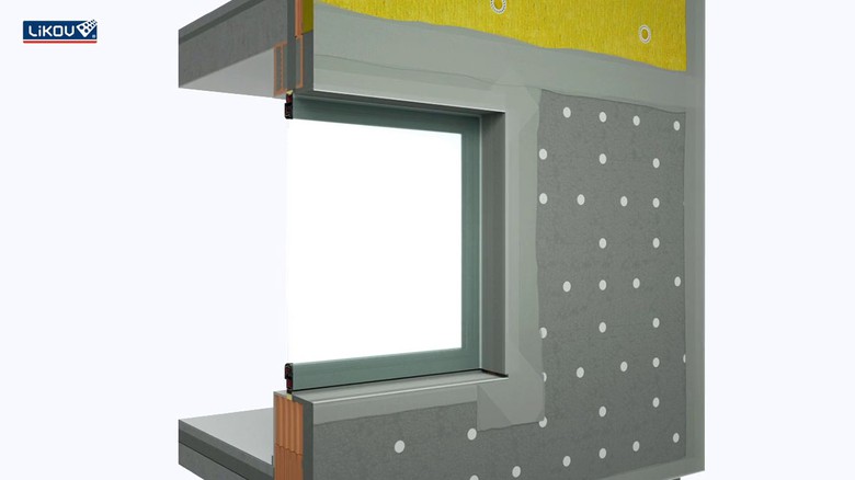

Správná aplikace tkaniny je stejně důležitá jako její kvalita. Tkanina musí být z obou stran kryta stěrkovou hmotou a umísťuje se do horní třetiny tloušťky výztužné vrstvy. Navazující tkaniny musí mít přesah 10 cm a všechny rohy musí být diagonálně vyztuženy - ideálně prostorově tvarovanými armovacími rohy.
