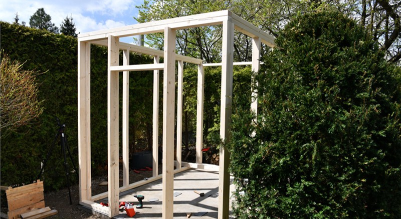

Postavte si na zahradě pergolu nebo zahradní domek
![Postavte si na zahradě pergolu nebo zahradní domek](/docu/zpravy/0298/029828on.jpg)
Rádi trávíte čas na zahradě a už dlouho sníte o nějaké pěkné pergole nebo altánku? Díky moderní CNC technologii si menší zahradní domek nebo pergolu sestavíte snadno jako stavebnici.
Dříve než se pustíte do stavby pergoly nebo altánu dobře zvažte, jak budete navrhovaný objekt využívat, např. kolika osobám bude sloužit, jak bude orientovaný vůči domu, světovým stranám, ale i vzrostlým dřevinám v zahradě. U pergoly si rozmyslete, zda bude zastřešená, a pokud ano, zda využijete světlopropustnou krytinu z polykarbonátu nebo např. asfaltové šindele.
Materiál ovlivní celkový vzhled stavby
Nosná konstrukce zahradních staveb je většinou viditelná, proto pro ni zvolte sušené konstrukční dřevo. Ideální variantou je lepené lamelové dřevo, které se vlivem povětrnostních vlivů nedeformuje, nevznikají na něm trhliny a nehrozí ani rozlepení hranolů. Nejběžnější a cenově nejvýhodnější je smrk, můžete ale sáhnout i po dražším modřínu, který má zajímavější kresbu a v exteriéru vydrží déle i bez ošetření.
Důmyslná CNC stavebnice
Konstrukční prvky si můžete od dodavatele nechat předem strojně opracovat na moderní CNC lince řízené počítačem. V takovém případě jednotlivé prvky označené čísly sestavíte podle montážního návodu snadno jako stavebnici. Veškeré tesařské a jiné spoje sešroubujete pevnostními vruty s talířovou hlavou. Pak už stačí jen zkontrolovat správnou polohu prvků, svislost a vodorovnost.
CNC opracování výrazně zjednodušuje a zrychluje montáž a zároveň zvyšuje estetickou kvalitu provedení tesařských spojů. V obráběcím centru lze vytvořit i různé složitější dekorativní prvky, jako např. okrasné zakončení krokví.
