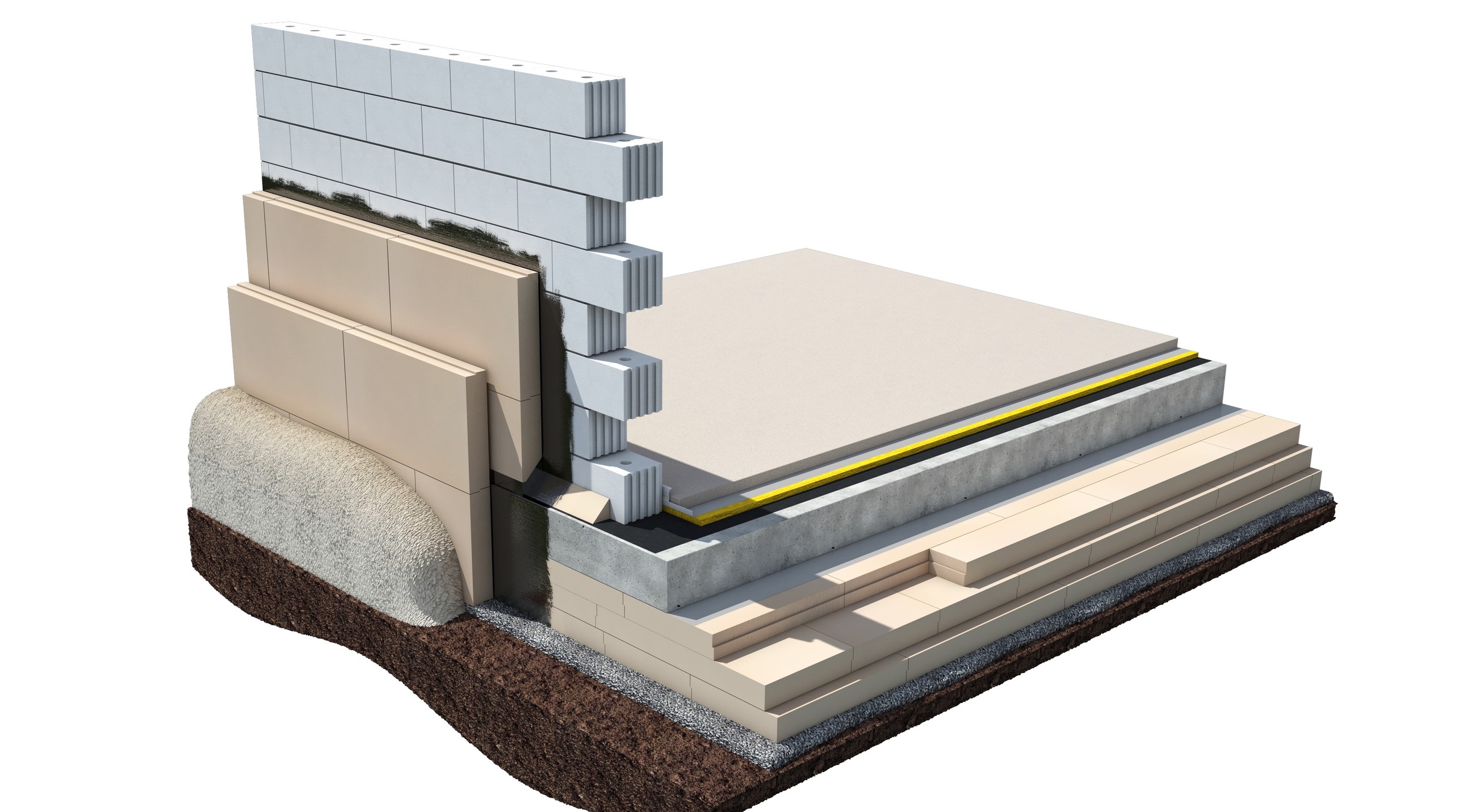

Nepodceňujte kvalitní izolaci spodní stavby domu
Nepodceňujte kvalitní izolaci spodní stavby domu, foto URSA
Všechny izolace URSA, tedy i ty vhodné na zateplení spodní stavby, jsou registrovány v další etapě programu Ministerstva životního prostředí Nová zelená úsporám.
Co je spodní stavba a jaké vlivy na ni působí?
Spodní stavbou se rozumí především základy domu, patří sem ale i další části domu jako jsou suterény a sklepy. Spodní stavba je trvale vystavena různým vlivům – nejčastěji je to vlhkost způsobená především podzemní vodou, negativně se na ní projevuje také radon v půdě, střídající se teploty nebo bakterie, houby a kořeny rostlin v půdě.
Aby byla spodní stavba proti těmto vlivům co nejlépe chráněna, používá se pro její izolaci extrudovaný polystyren URSA XPS, který má na rozdíl od běžného polystyrenu uzavřenou buněčnou strukturu. Velmi dobře tedy odolává tlaku, je nenasákavý a rezistentní vůči střídavému zmrazování a rozmrazování i hnilobě.
V minulosti se při stavbě či rekonstrukci domu často zapomínalo na sokl, což je část obvodové svislé stěny od upraveného terénu do určité výšky. Měl by být vysoký alespoň 300 mm, může být i výrazně vyšší. Sokl musí v každém ročním období snášet dešťovou vodu, sníh a mechanické namáhání.
Tyto problémy vyřeší materiály URSA XPS N-III-PZ-I nebo URSA XPS N-III-PZ-I TWINS, jejichž speciální vaflový povrch izolace navíc zaručuje dokonalé přilnutí omítkových materiálů.
Na zateplení svislých suterénních zdí zvenku je pak ideální URSA XPS N-III-L a URSA XPS N-III-L TWINS. Materiály TWINS jsou dvojité XPS desky, díky čemuž mají vyšší tloušťky, proto umožňují dosáhnout progresivních dimenzí zateplení.
