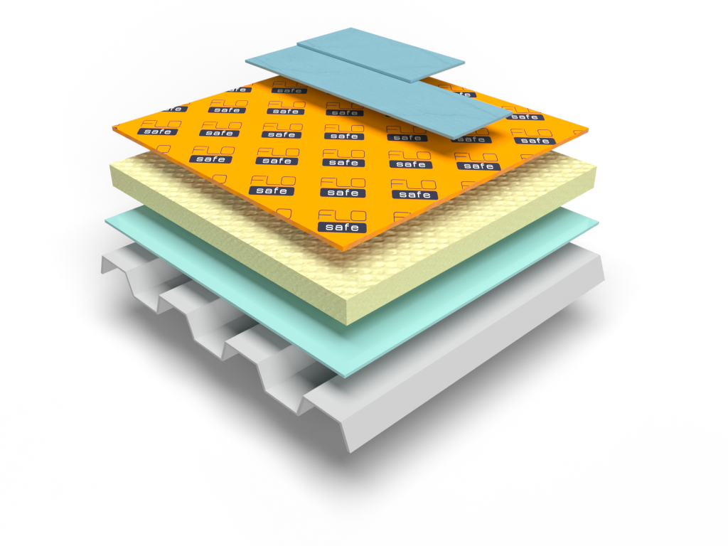

FLOsafe je systém, s jehož pomocí se kontroluje těsnost hydroizolací plochých střech, nádrží a dalších konstrukcí s elektricky nevodivou izolací (zejména PVC, TPO, SBS). Základ systému tvoří elektricky vodivá kontaktní vrstva instalovaná přímo pod hydroizolačním souvrstvím.

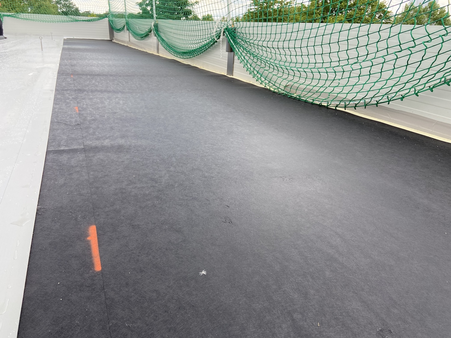

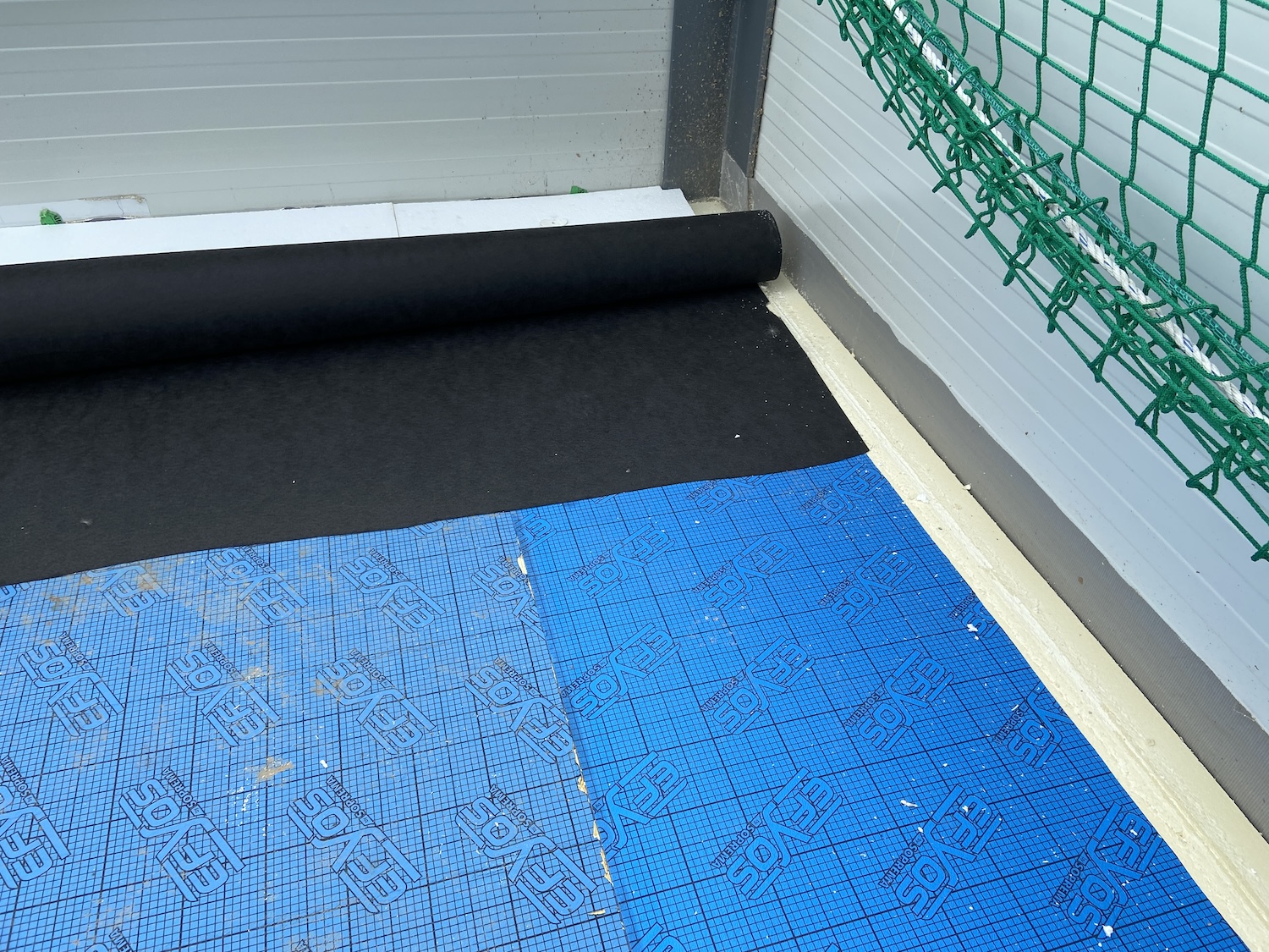

Tuto vrstvu tvoří netkaná textilie ze skelných vláken s vynikajícími mechanickými a požárními vlastnostmi. Materiál dosahuje požární klasifikace A2, a je proto vhodný jako separační vrstva v konstrukcích, kde jsou kladeny vyšší požadavky na požární odolnost. Zároveň jej lze využít ve skladbách střech s požadavkem na klasifikaci Broof (t3). Celý systém je navržený tak, aby byl trvale integrován do skladby střechy a umožňoval opakované měření po celou dobu její životnosti.

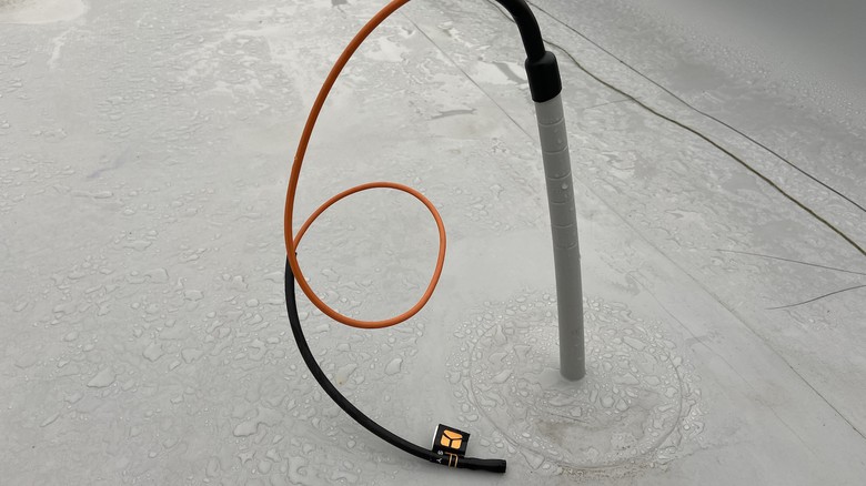

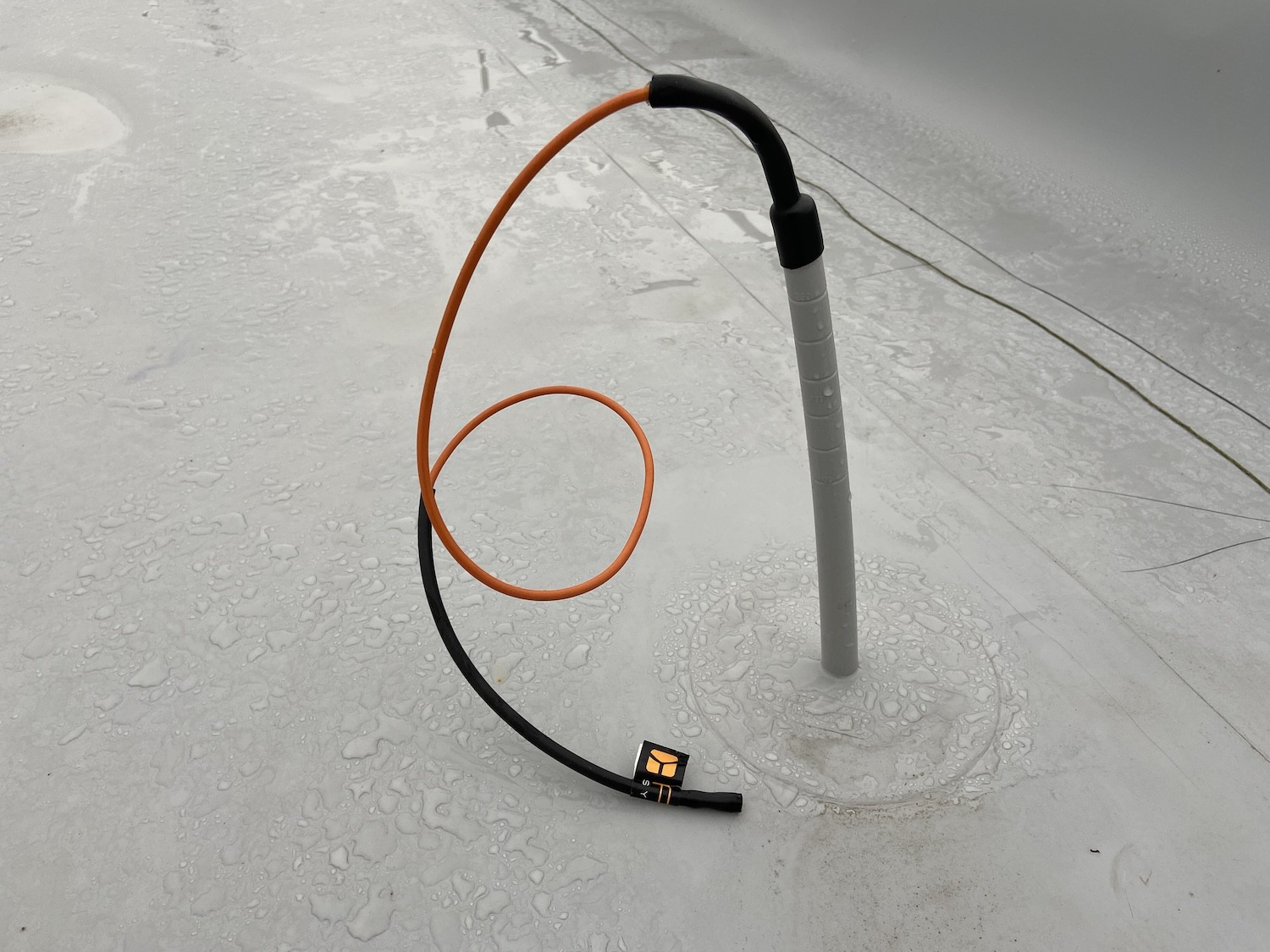

Instalace probíhá standardně na tepelnou izolaci, těsně před pokládkou hydroizolace. Kontaktní vrstva se pokládá celoplošně s přesahem jednotlivých pásů a doplňuje se o kontaktní body, které slouží jako rozhraní pro měřicí přístroj.

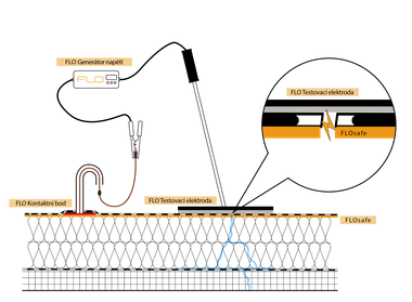

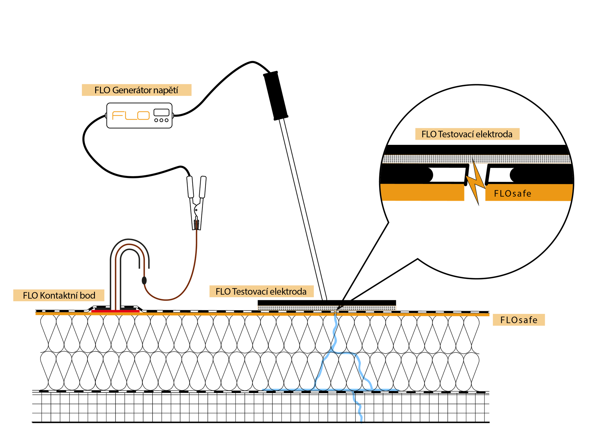

Systém FLOsafe využívá to, že kontrolní vrstva je elektricky vodivá, zatímco hydroizolační materiál ne. Takže pokud je hydroizolace neporušená, elektrický obvod mezi měřicí sondou a vodivou vrstvou se neuzavře. Naopak v případě, že hydroizolace je porušená (např. perforace nebo trhliny), dojde při měření k uzavření elektrického obvodu, a to přímo v místě defektu.
Tento princip se využívá zejména při jiskrové nebo elektroimpulzní zkoušce podle DIN 55670, kdy je možné přesně lokalizovat místo poruchy s vysokou přesností. Výhodou je, že měření lze provádět nejen po dokončení střechy, ale i kdykoliv v průběhu jejího užívání, a to i po aplikaci zatěžovací vrstvy (kačírek, zazelenění).
Přítomnost FLOsafe zároveň umožňuje detekovat i velmi malé nebo kapilární defekty, které se při standardní jiskrové zkoušce bez této vrstvy nemusí projevit. Typicky se jedná o případy, kdy porucha ještě nepropustila vodu až k vodivému podkladu (např. betonové konstrukci nebo trapézovému plechu), a nedojde tak k uzavření elektrického obvodu. Díky FLOsafe je větší šance, že se podaří odhalit poškození hydroizolace i v raných fázích.

Důležitým prvkem návrhu je také rozmístění kontaktních bodů, které se obvykle navrhují v hustotě přibližně jeden bod na 500 m2, aby se spolehlivě pokryla celá plocha střechy.
