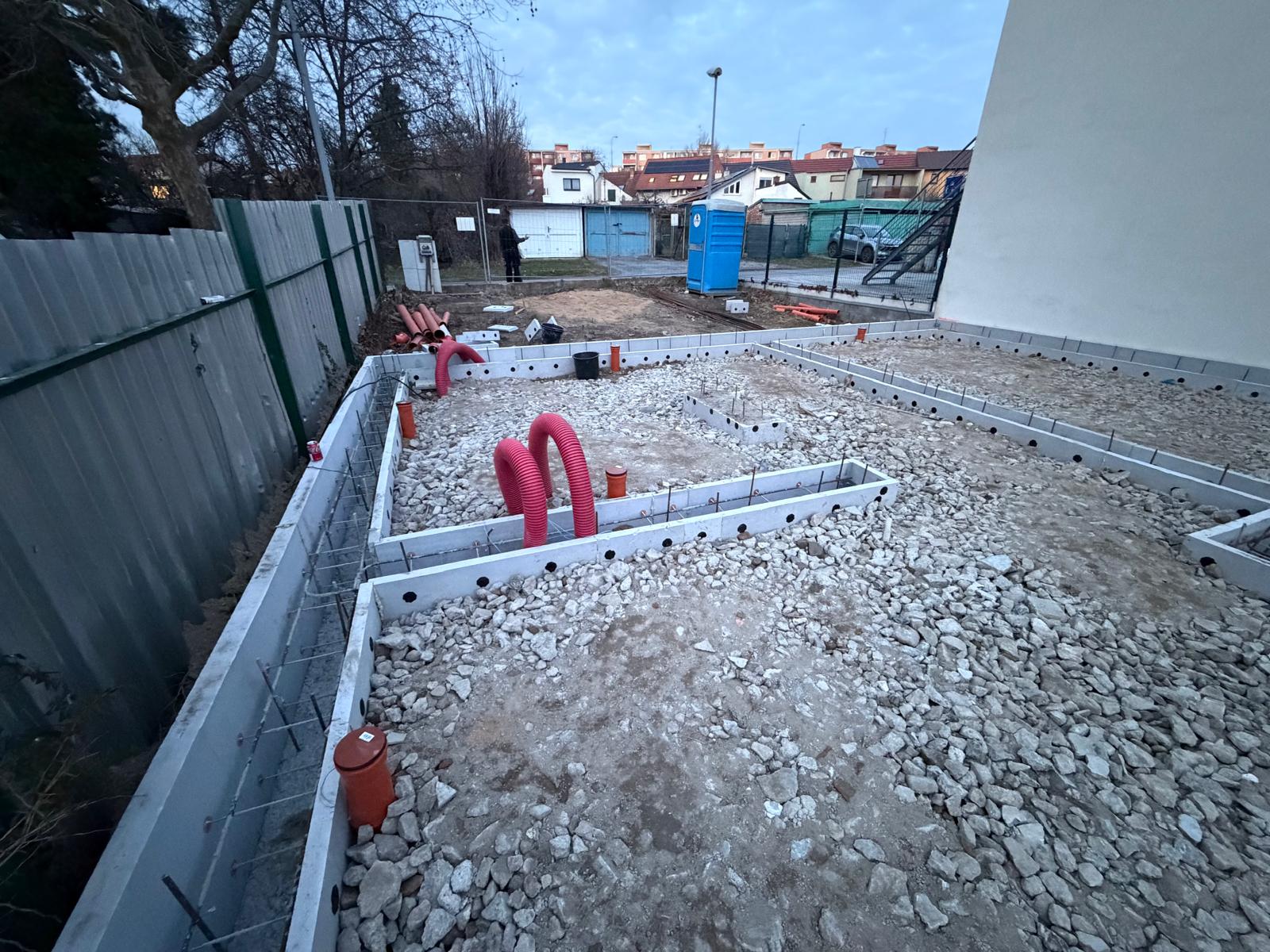

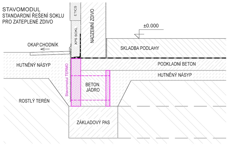

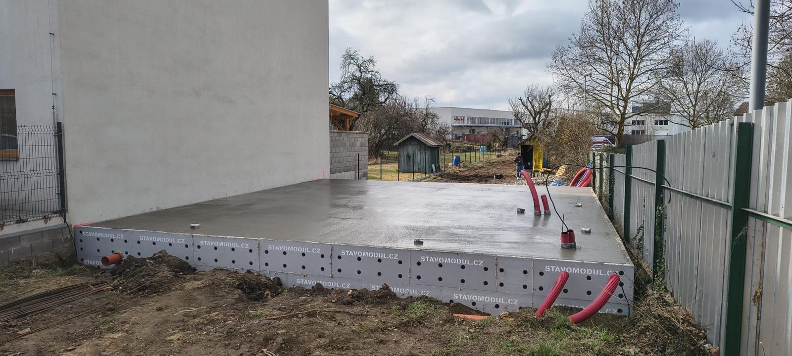

Izolační základová tvarovka je stavebnicový prvek tvořený dvojicí desek z extrudovaného polystyrenu (XPS), které jsou vzájemně spojeny pozinkovanými ocelovými třmeny. Po osazení se vnitřní prostor vyplní betonem.
Ze statického hlediska je podstatné, že betonové jádro vytváří železobetonový monolit. Odpadá tím vodorovná konstrukční výztuž, kterou je nutné vkládat při použití betonových tvárnic ztraceného bednění.
Souvislá vrstva XPS v soklu odpovídá aktuálním požadavkům normy ČSN 73 0540-2 na tepelnou ochranu budov.
Výrazná změna se projeví hlavně na organizaci staveniště. Jedna tvarovka nahradí až pět běžných betonových tvárnic ztraceného bednění, takže se objem manipulace na stavbě zásadně snižuje. Díky nízké hmotnosti lze prvky přenášet ručně a také provádění prostupů je výrazně snazší. Součástí každé dodávky je kladečský plán rozmístění bednicích základových tvarovek.

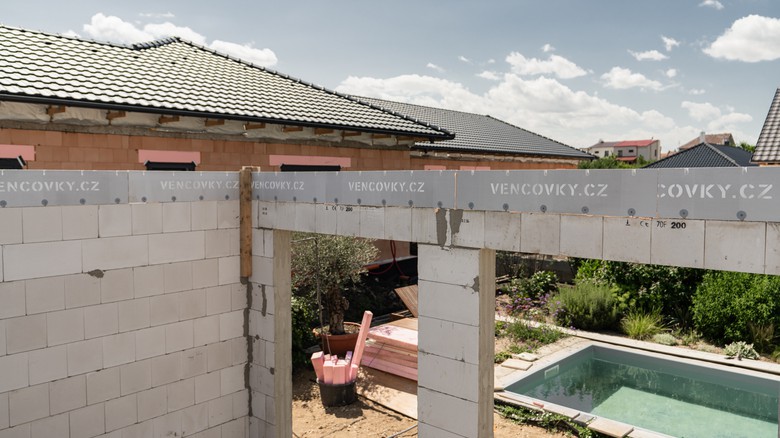

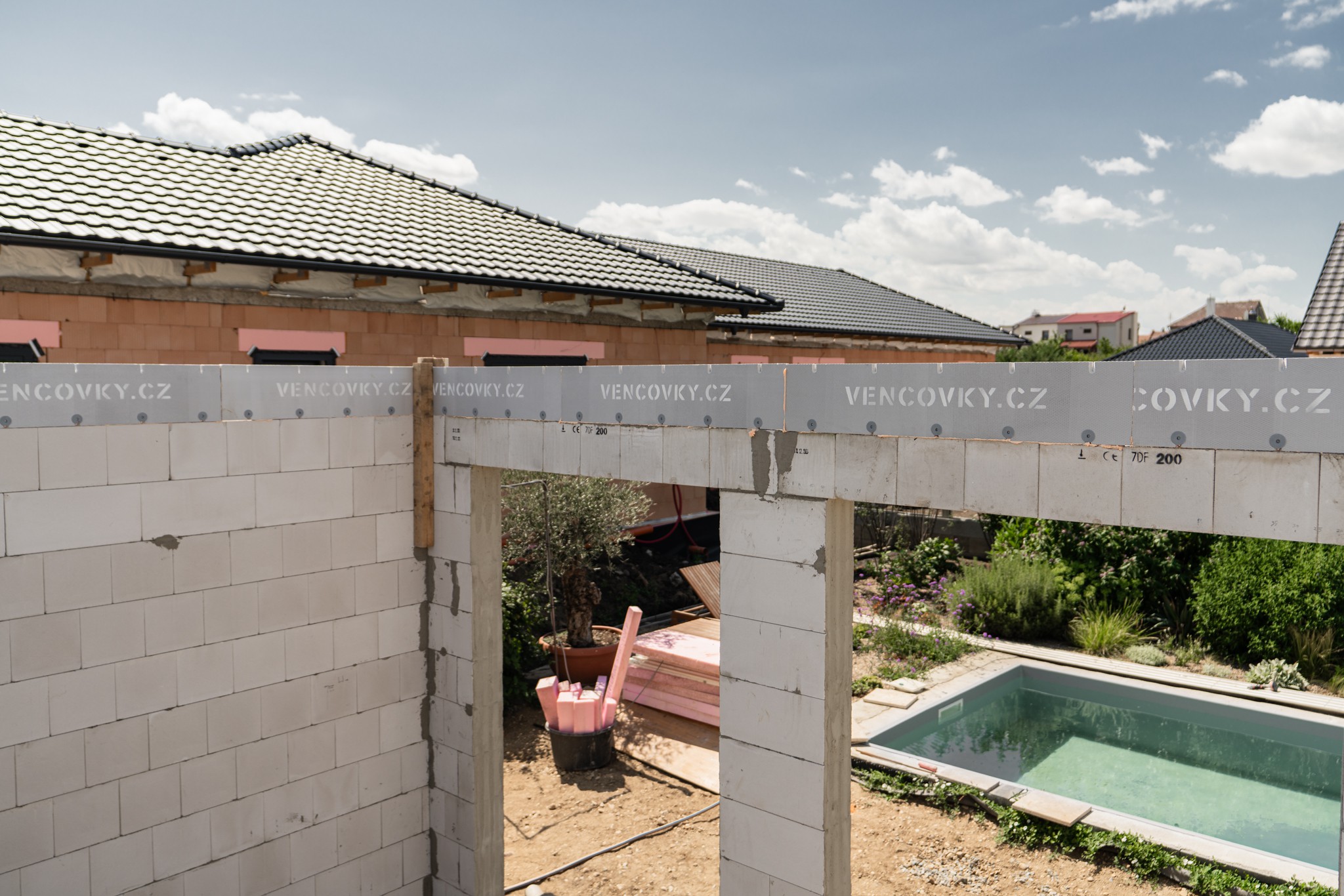

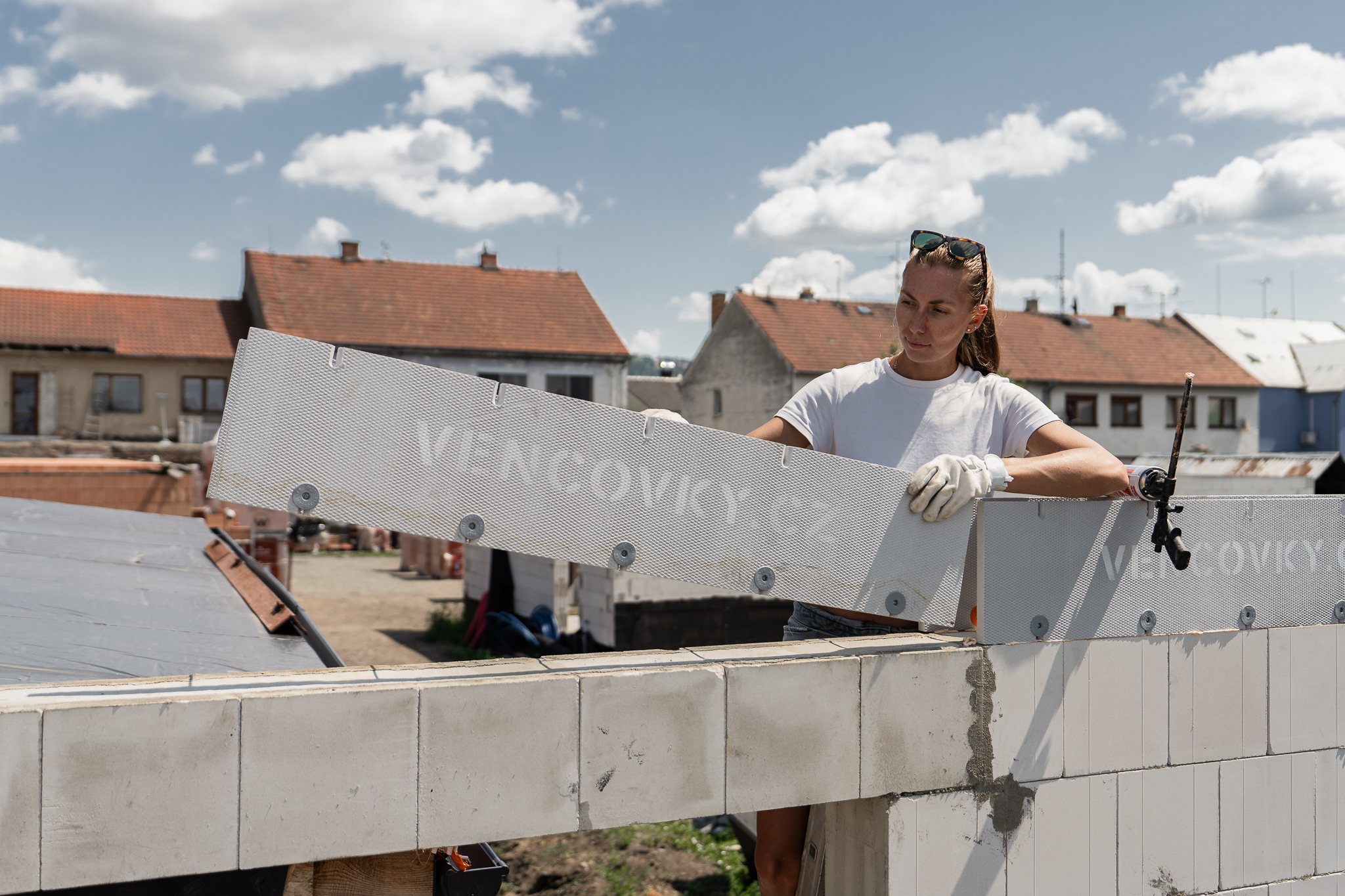

Věncovky TERMO UNI bední a zateplují věnec v jednom kroku. Systém bednění věnce ocení nejenom svépomocní stavitelé, ale i stavební firmy, které tak výrazně zkrátí čas výstavby. Výsledné řešení splňuje tepelně-izolační nároky nízkoenergetických a pasivních staveb.
Podstatné pro projektanta je, že systém respektuje původní statické řešení stavby podle projektové dokumentace – nejde o zásah do návrhu, ale o změnu technologie provádění. Věncovky jsou použitelné pro keramické, pórobetonové i vápenopískové zdivo v libovolné tloušťce stěny a mají technická osvědčení TZÚS Praha, s. p.
Jako jediný výrobce v Česku je firma STAVOMODUL schopna vyrobit věncovky na míru v nestandardní výšce i šířce.
