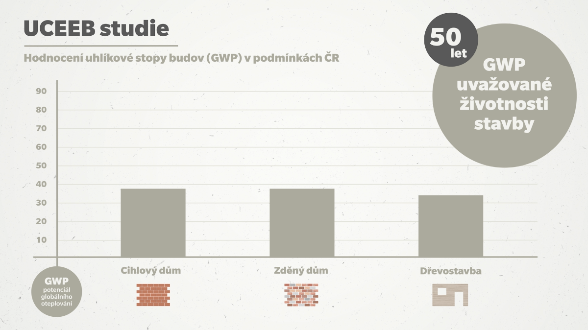

Výsledky nové studie Posouzení LCA projektu rodinného domu Zina Mikulčice1, kterou zpracovalo Univerzitní centrum energeticky efektivních budov ČVUT (UCEEB), však ukazují, že rozdíly v environmentálních dopadech při výrobě a provozu jsou mezi zkoumanými konstrukcemi, tedy pálenou cihlou, pórobetonovou tvárnicí a dřevěnou sendvičovou konstrukcí, minimální. Klíčovým faktorem udržitelnosti je podle studie především celková energetická náročnost, provoz budovy a životnost stavby.
„Pokud ministerstva skutečně podporují udržitelnou výstavbu, musí zohlednit výsledky analýz vlivu stavebních materiálů na životní prostředí. Veřejná debata o udržitelnosti staveb často sklouzává ke zjednodušeným závěrům a není na místě protěžovat jeden stavební materiál, ale najít pro Českou republiku funkční surovinovou politiku a reálně naplňovat cíle udržitelné výstavby. Musí vycházet z ověřitelných dat a komplexního posouzení všech dostupných materiálů. Pro mnohé politiky je však zásadnější emocemi vnímaná ‚ekologičnost‘ dřevostaveb, než daty podložený pohled na to, co skutečnou udržitelnost představuje,“ říká Kamil Jeřábek, generální ředitel společnosti wienerberger.
Cílem studie bylo porovnat environmentální dopady různých typů konstrukčních řešení v celém jejich životním cyklu, tedy od vzniku až po likvidaci – „from cradle to grave” v horizontu 50 let. Pouze na základě takto komplexního přístupu je možné vytvořit podklad pro kvalifikované rozhodování. Výsledky ukazují, že rozdíly mezi jednotlivými konstrukčními variantami jsou minimální. Rozdíl v globálním oteplovacím potenciálu (GWP) mezi cihelnou, pórobetonovou a sendvičovou stěnou činí pouhých 2,72 kg CO2 na m2 za rok. Za období 50 let to odpovídá emisím, které vzniknou při cestě automobilem z Prahy do Brna a zpět.

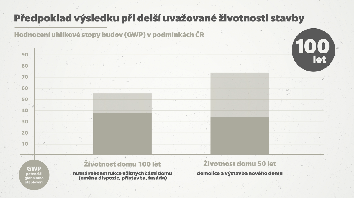

Pokud ovšem vezmeme v úvahu reálnou a praxí ověřenou životnost cihlových domů, která je podle environmentálního prohlášení o produktu (EPD)2 deklarována na 150 let, má to významný dopad na hodnocení udržitelnosti a environmentálních dopadů těchto staveb. Oproti tomu sendvičové dřevostavby taková data nemají. Kvůli kombinaci různorodých materiálů ve vrstvené skladbě nelze transparentně doložit jejich životnost ani recyklovatelnost. Odhadovaná životnost těchto konstrukcí přitom obvykle nepřesahuje 50 let. Právě vlastnictví EPD je zásadním vstupním hodnocením produktů, které tvoří konstrukci domu. Pokud by se tedy použité materiály posuzovaly v kontextu životnosti, výsledky by se pozitivně přiklonily na stranu domů z cihel.
Stavební materiály s kratší životností vedou k častějším rekonstrukcím a tím vyšší spotřebě stavebního materiálu a generování stavebního odpadu. To jde proti samotné podstatě udržitelného stavění. Zatímco cihlový dům vydrží až 150 let, u sendvičové dřevostavby je za tu dobu nutné dvakrát obnovit celou konstrukci. Takový přístup ve výsledku zanechává výrazně větší uhlíkovou stopu, než by naznačovala původní fáze výroby.
