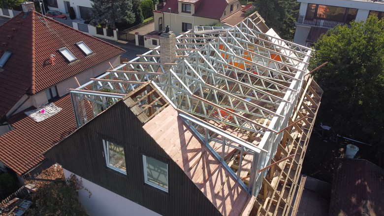

Nástavba RD z lehké ocelové konstrukce
Nástavba podkroví (3.NP) se sedlovou střechou a dvěma vikýři na RD typu Okál v Praze.
Rozměr nástavby je 8,1×13 m s vikýři délky 11 m a respektuje nosný systém stávajícího 2.NP, který je ze sloupkového systému s roztečí sloupků 1,2 m. Požadavkem bylo, aby byla nástavba „vložena“ mezi krajní původní dřevěné vazníky podkroví (které zůstaly zachovány) a tvarově se jim v hřebenové části přizpůsobila.
Nástavba z tenkostěnných ocelových profilů systému Borabela je vytvořena stěnovým systémem obvodových a stabilizačních vnitřních stěn se střešními příhradovými vazníky sedlového tvaru s námětky, které ze střechy vikýře přecházejí tvarově do sedlové střechy. Obvodové stěny jsou sestaveny z profilů C150 s roztečí 625 mm, vnitřní stěny a příhradové vazníky z profilů C100. Vazníky jsou umístěny tak, aby jejich podpůrné sloupky ve stěnách navazovaly prostorově na stávající sloupky 2.NP a zatížení od střechy tak bylo přenášeno přímo do spodní konstrukce.
Při realizaci bylo nutné dobře koordinovat odstranění původního krovu v rozsahu nové konstrukce a montáž konstrukce nástavby tak, aby nedošlo k neúměrně dlouhému odkrytí stavby a nezvyšovalo se tak riziko zatečení. Dosáhlo se toho předmontáží stěn a vazníků na zemi a následně, během jednoho a půl dne za pomoci jeřábu, se konstrukce osadily a zajistily před deštěm.
