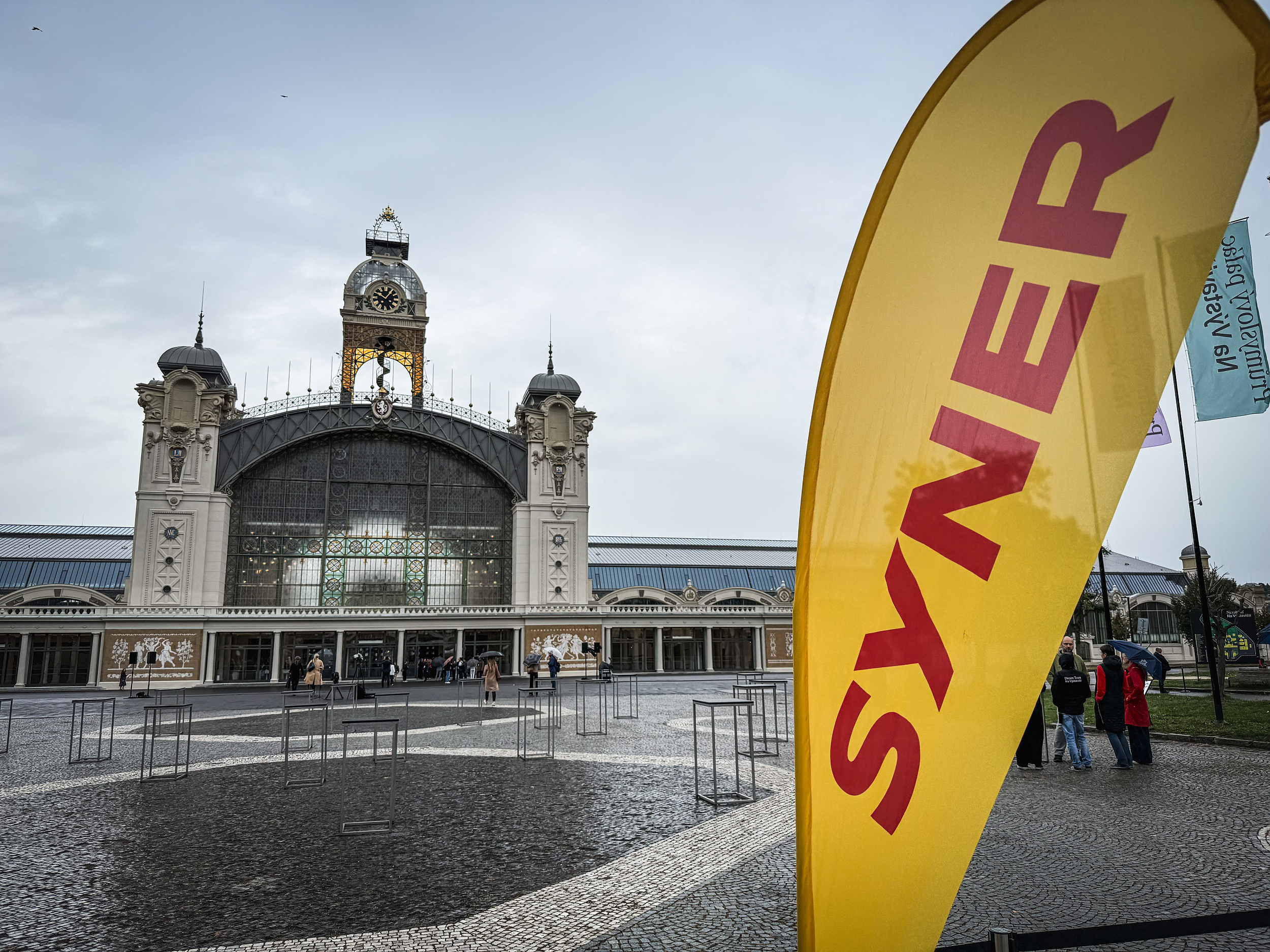

Po čtyřech a půl letech intenzivních prací se otevírá obnovený Průmyslový palác na pražském Výstavišti. Součástí rekonstrukce, která vyšla přibližně na 3 miliardy Kč, byla obnova střední haly a pravého křídla a dostavba vyhořelého levého křídla. Cílem prací nebylo pouze vrátit paláci jeho původní vzhled, ale zároveň vytvořit moderní výstavní prostor odpovídající nárokům 21. století. Součástí slavnostního otevření bude v příštích týdnech i doprovodný program pro širokou veřejnost zahrnující komentované prohlídky, uměleckou instalaci nebo venkovní výstavu Obnova v rukou mistrů, která ukáže práci řemeslníků a restaurátorů při záchraně památky.

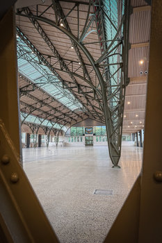

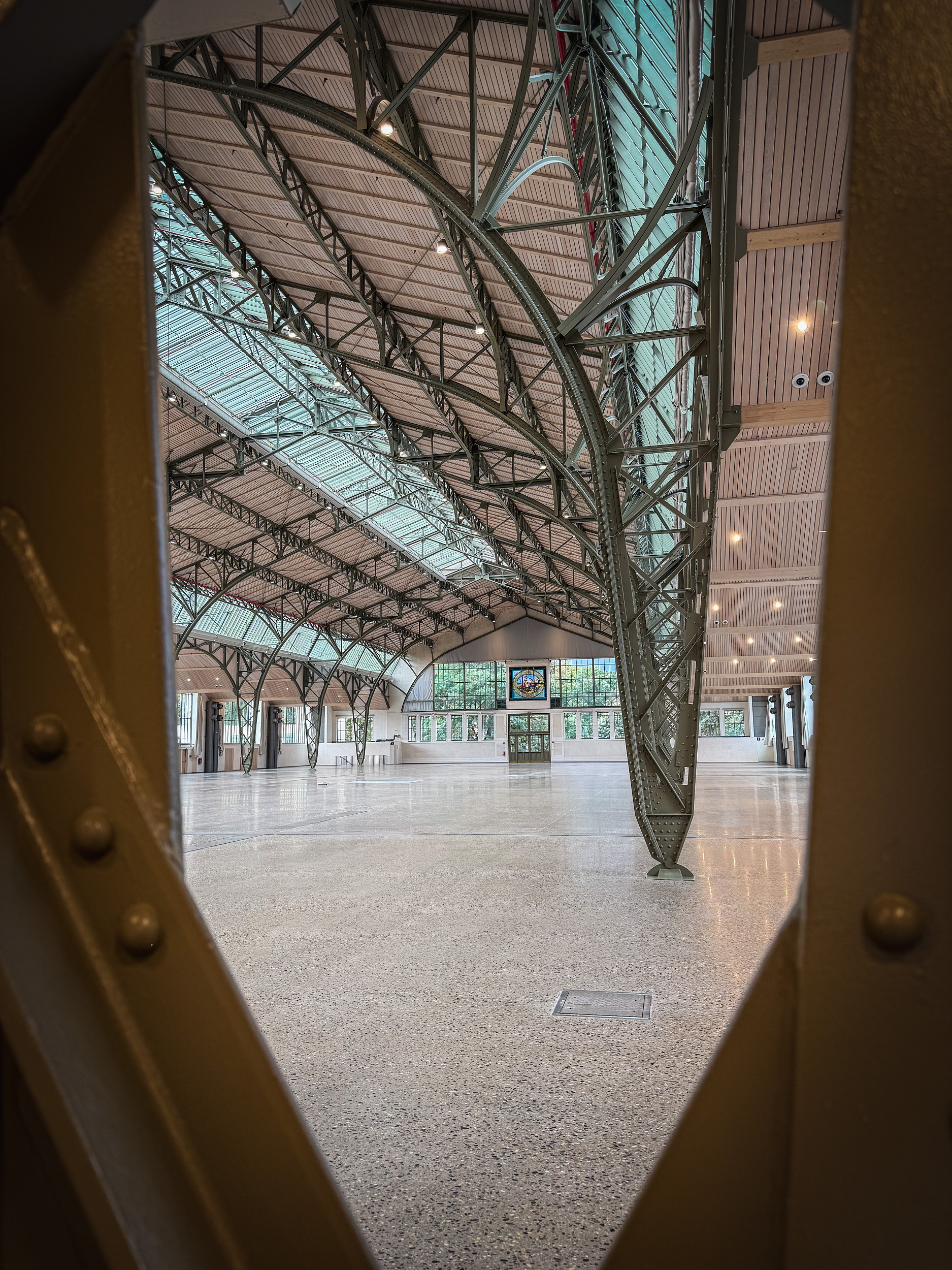

Mezi nejzásadnější části obnovy se řadí dostavba vyhořelého levého křídla paláce. Jeho nová ocelová konstrukce vychází z historické konstrukce pravého křídla a respektuje její proporce i vzhled. Zároveň ale splňuje současné požadavky na zatížení, bezpečnost a provoz. Pod levým křídlem vznikl nový suterén s technickým zázemím, sklady, technologiemi, zásobováním a návštěvnickým zázemím. Součástí je také vjezd pro kamiony, který zlepší logistiku při přípravě velkých výstav a dalších akcí.

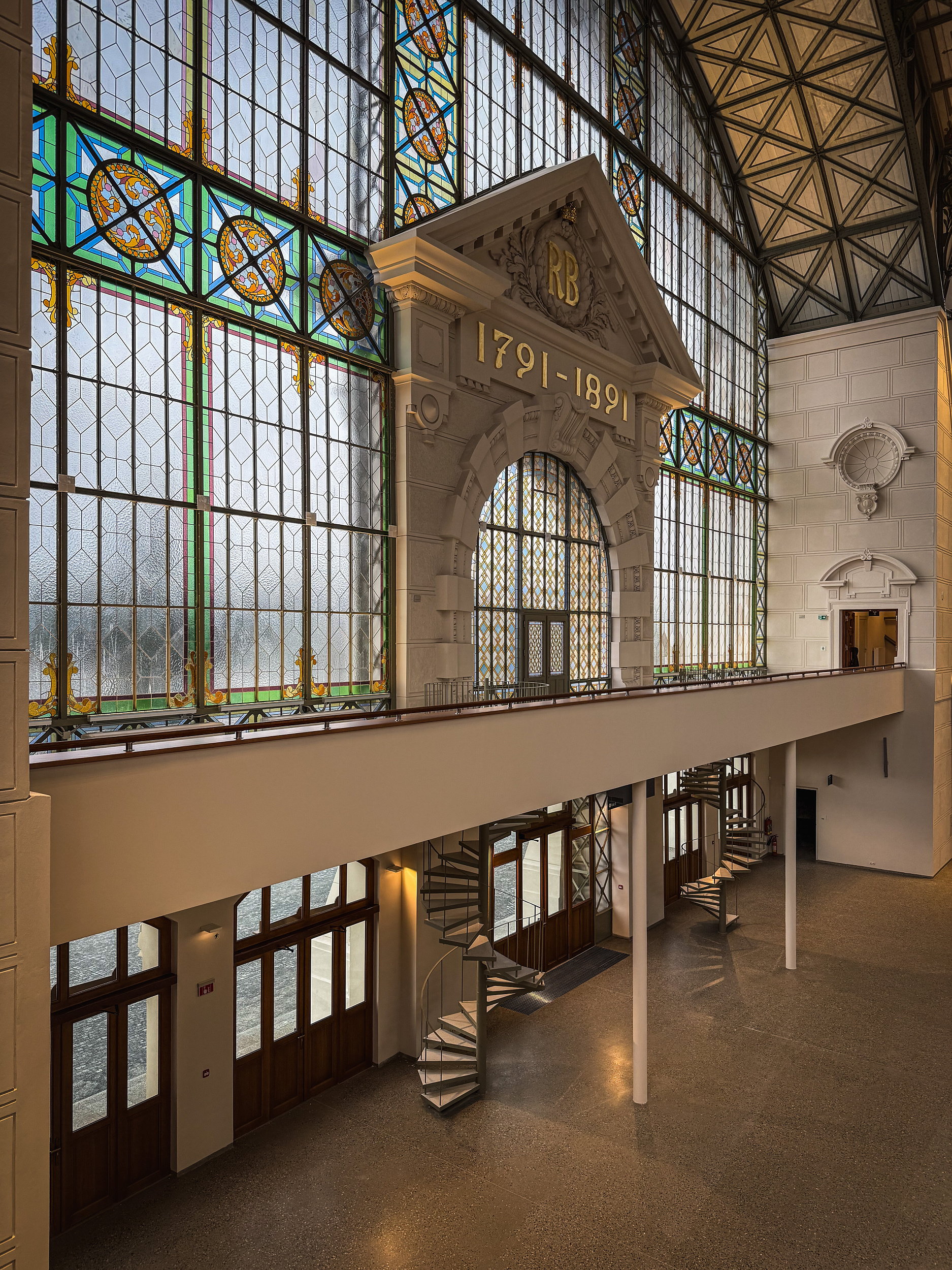

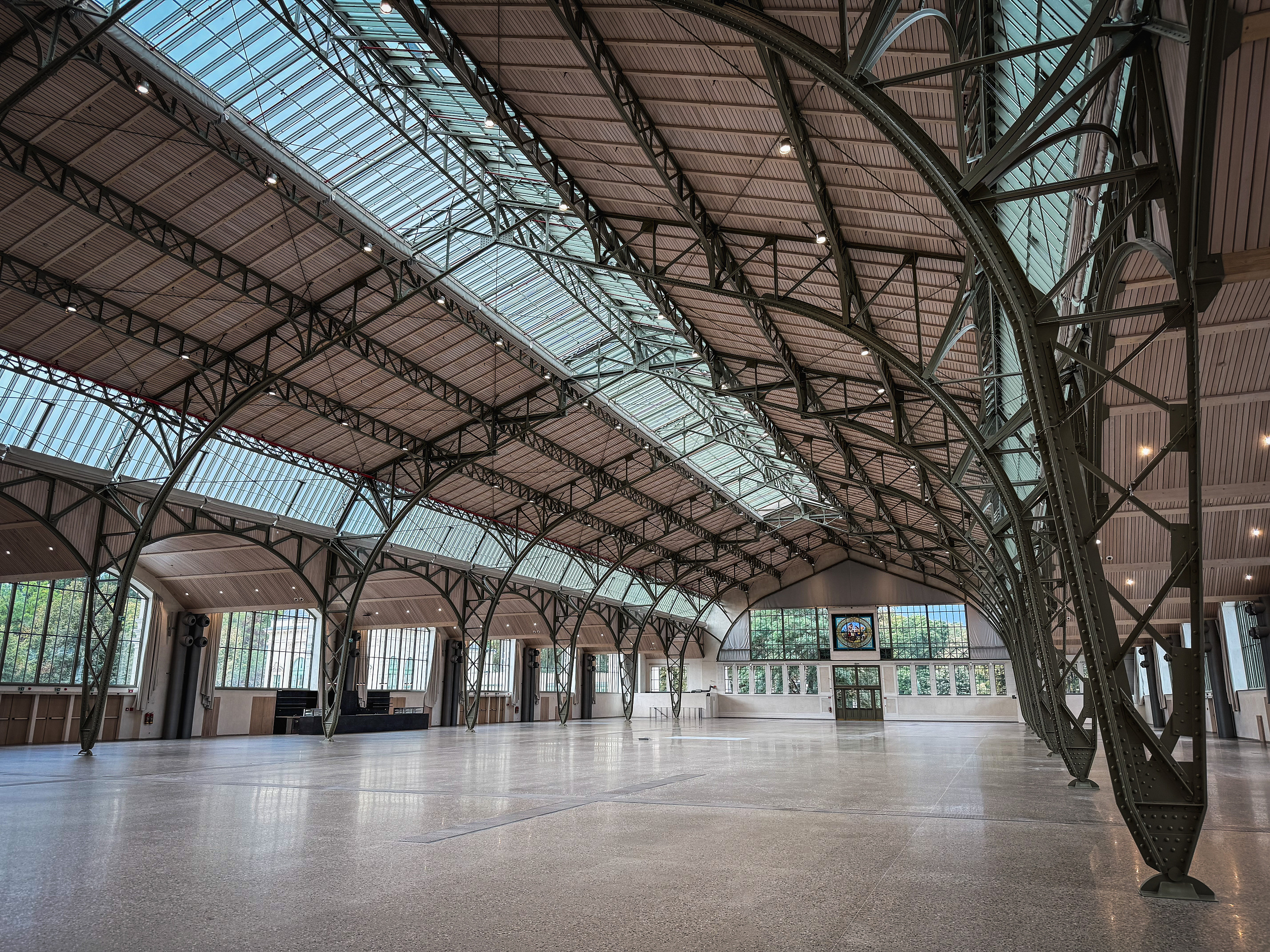

Nejnáročnější restaurátorské práce se uskutečnily ve střední hale. Ta představuje nejhonosnější část paláce a soustřeďuje se v ní množství historických prvků. Sanací se dočkala ocelová konstrukce z roku 1891. Některé části bylo možné zachovat a opravit, jiné však musely být kvůli korozi nahrazeny novými. Na své místo se vrátily také historické prvky, které v minulosti zmizely – atiky, hrotnice, dekorativní prvky, erby, části fasády nebo svatováclavská koruna na vrcholu věže. Zvláštní pozornost pak byla věnována hodinové věži, která je výrazným prvkem Průmyslového paláce. Její konstrukce dosahuje výšky přibližně 51 metrů a váží zhruba 26 tun. V průběhu rekonstrukce byla snesena, kompletně obnovena a následně osazena zpět. Renovován byl také historický hodinový mechanismus, ciferníky a ručičky.

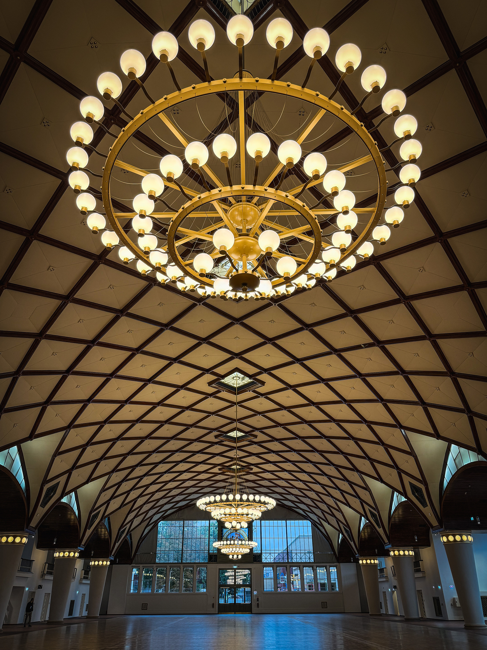

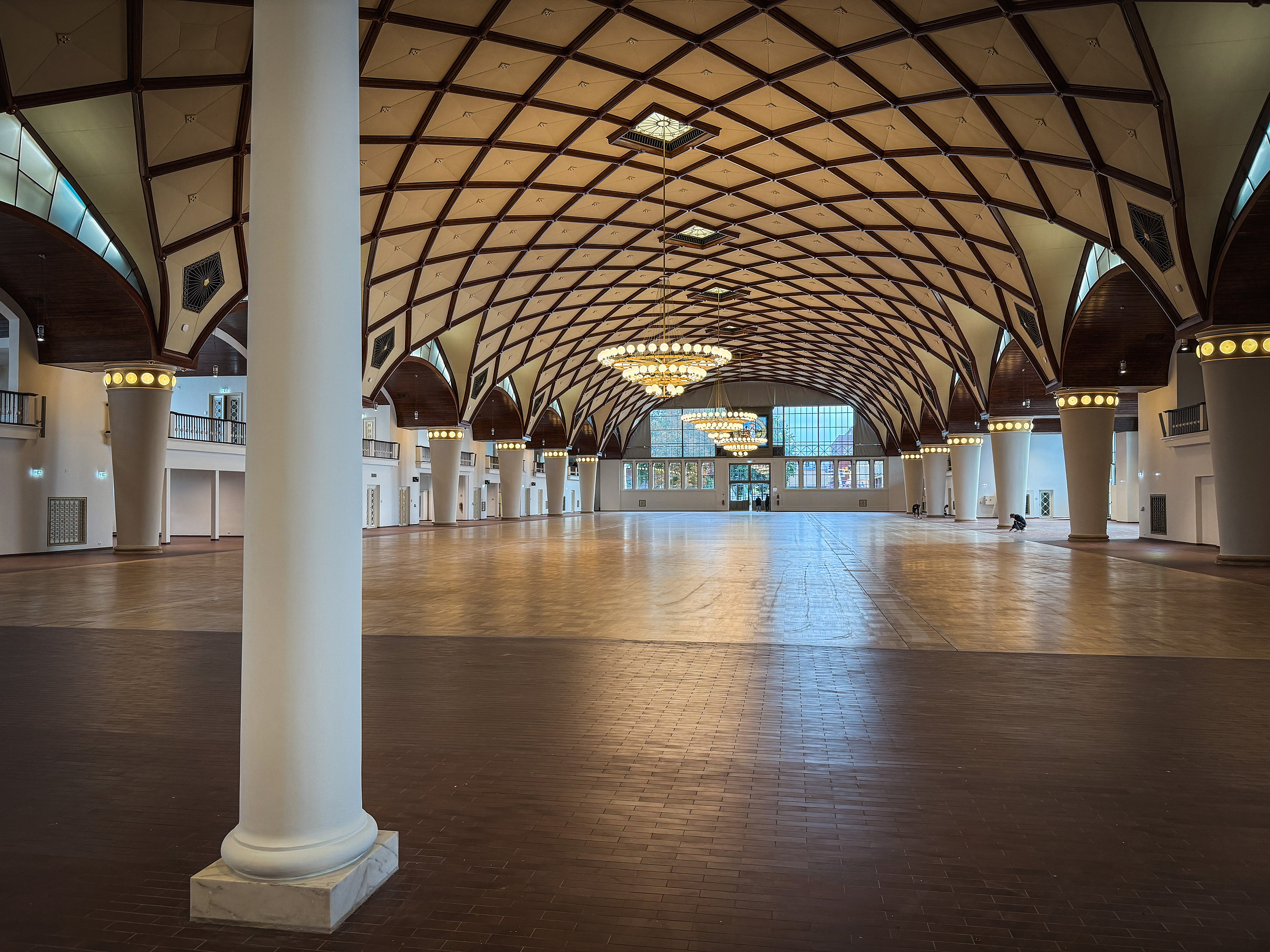

Jedním z nejcitlivějších restaurátorských úkolů pak byla obnova malovaného dřevěného stropu střední haly. Má plochu přibližně 2 737 m² a tvoří jej 1 232 jednotlivých prken uspořádaných do 77 polí. Každé prkno bylo při demontáži označeno, aby bylo možné zachovat jeho původní pozici. Následovala restaurátorská oprava, zpevnění a opětovná montáž. Na obnově se proto potkali restaurátoři, malíři a truhláři. Cílem nebylo vytvořit nový strop podle historické fotografie, ale zachovat maximum původního materiálu a obnovit jej tradičními postupy.
Výrazným symbolem obnovy jsou také vitráže. Celý soubor tvoří 5 023 skleněných výplní o celkové ploše 2 256 m², které jsou složeny z více než 107 700 jednotlivých kusů skla. Vitráže byly demontovány a restaurovány ve specializované sklárně Kolektiv Ateliers v Novém Boru. Restaurátoři pracovali nejen se samotným sklem, ale také s olověnými osnovami, barevností a způsobem zpracování odpovídajícím historickému originálu.

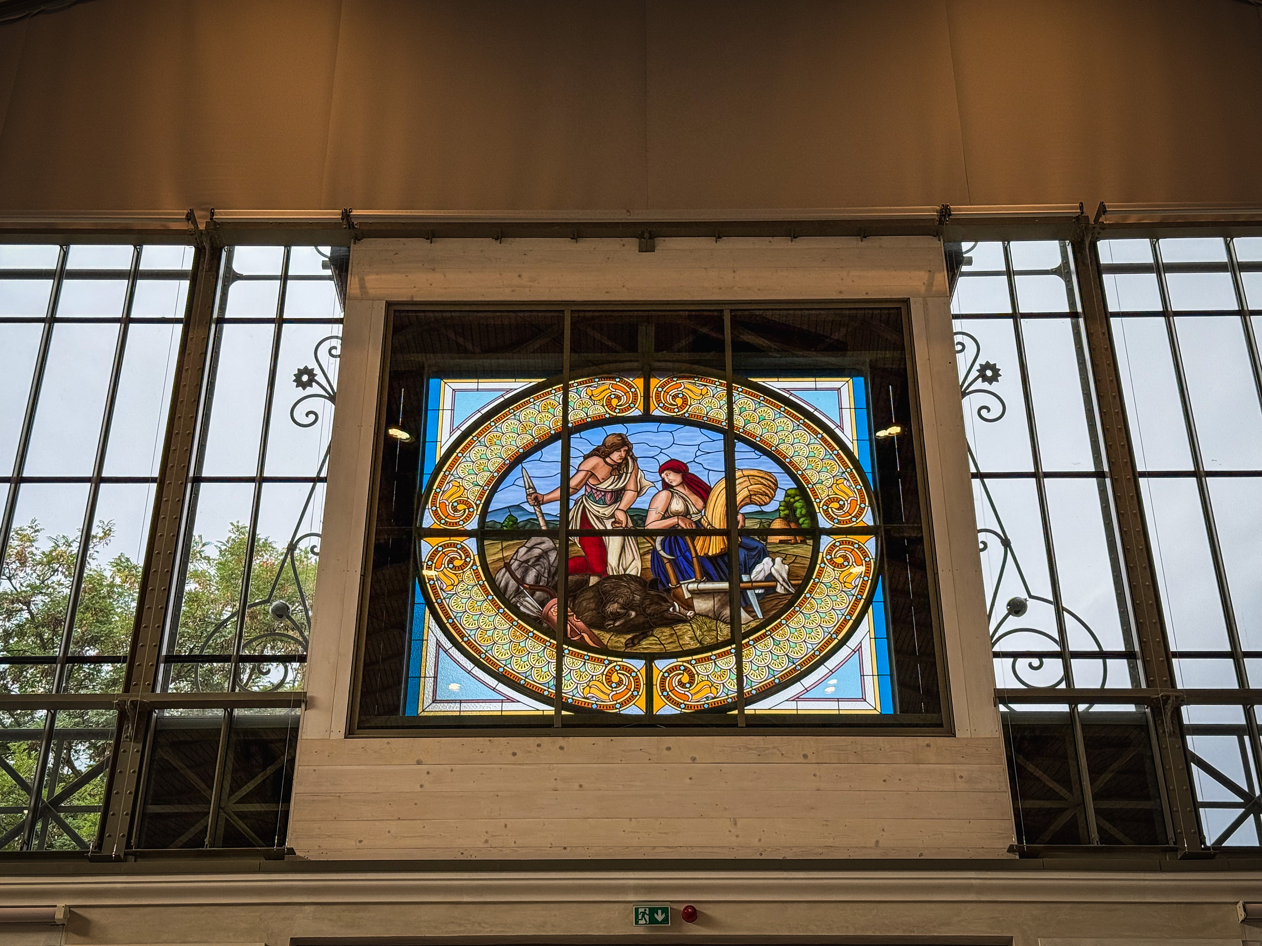

Mimořádný příběh má především oválná malovaná vitráž na bočním průčelí levého křídla. Původní dílo s motivem Orba a lov, vytvořené podle předlohy Mikoláše Alše, zničil požár v roce 2008. Její návrat umožnila veřejná výzva Hledá se Mikoláš Aleš, díky níž se podařilo získat historickou fotografickou předlohu. Nová vitráž má přibližně 5,8 na 3,3 metru, malovaná plocha činí přibližně 19 m² a vznikla z přibližně 980 kusů skla. Samotná malba trvala přibližně tři měsíce.

Palác dlouhodobě slouží především pro pořádání výstav, veletrhů, kulturních a společenských akcí. Zásadním okamžikem v novodobé historii stavby se stal 16. říjen 2008, kdy požár zničil celé levé křídlo. Střední halu a pravé křídlo se podařilo zachránit. Obnovený Průmyslový palác tak bude nyní po dlouhých 18 letech znovu kompletně v provozu.
