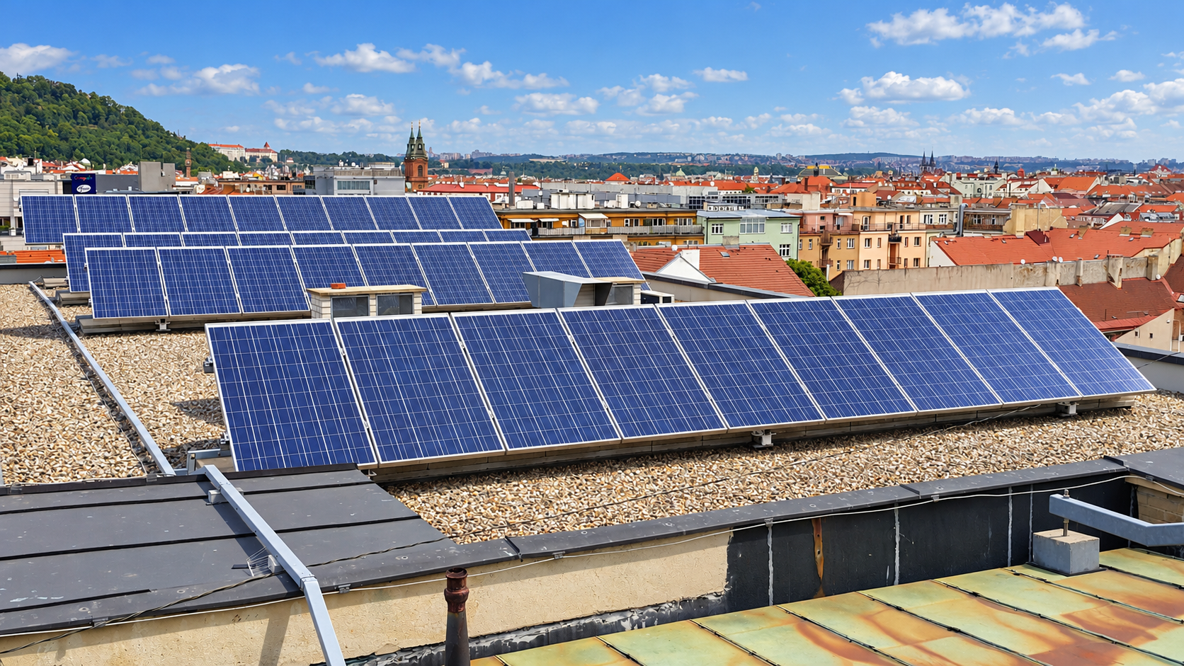

Fotovoltaika na ploché střeše, foto © TZB-info
