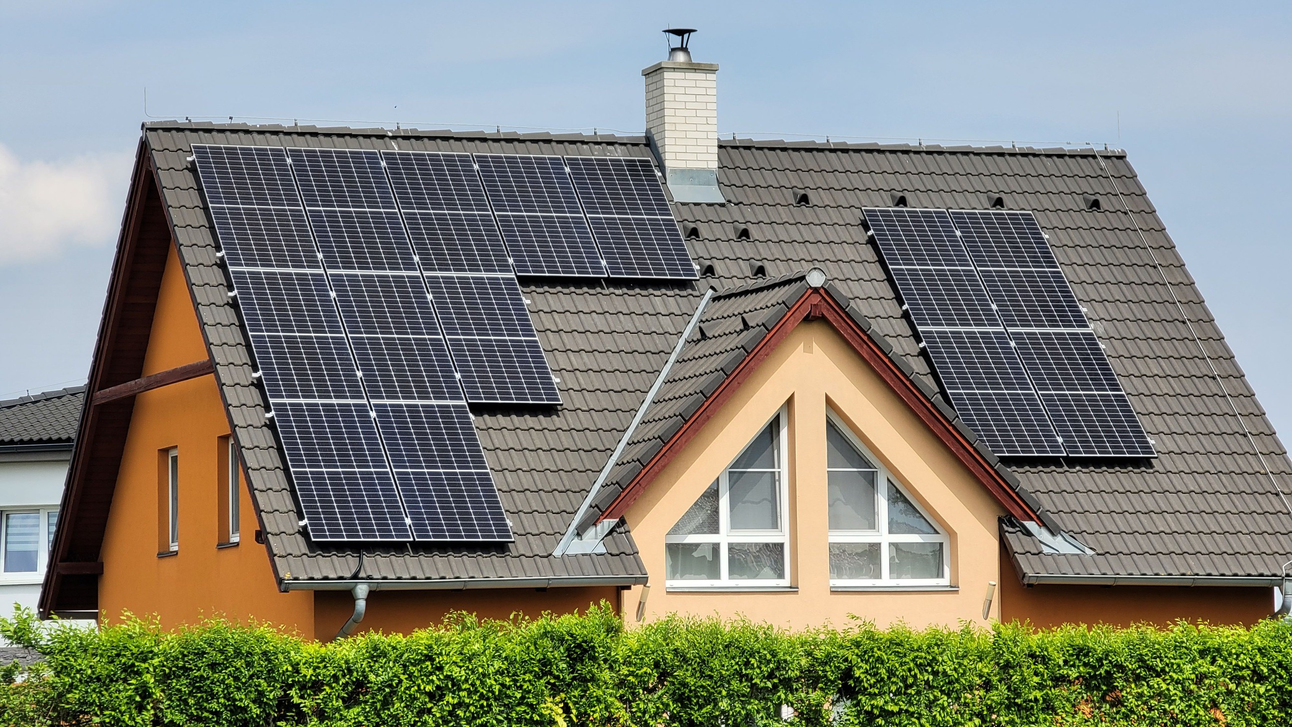

Většina majitelů fotovoltaik dnes prodává přetoky za fixní výkupní cenu. Ta se u velkých dodavatelů pohybuje mezi 0,30 a 0,90 Kč/kWh. Delta Green proto spouští SMART výkup. Přetoky vykoupí za spotovou cenu a chytře je řídí. Domácnost tak může získat přes 4 000 korun ročně navíc.
Tarif je určen těm, kteří mají odběr elektřiny za fixní cenu u současného dodavatele a nechtějí ho měnit. Data zákazníků Delta Green ukazují, že s chytrým řízením prodávají přetoky za dvaapůlkrát vyšší cenu než bez něj.
Kdo dnes posílá přetoky do sítě bez řízení, prodává je většinou v poledne, kdy svítí slunce a elektřiny je nadbytek. Podle operátora trhu OTE měla loni elektřina v Česku 561 hodin téměř nulovou, nebo dokonce zápornou cenu. Kdo v tu chvíli posílal přetoky do sítě, nedostal za ně skoro nic, nebo dokonce doplácel.
Rozdíl ukazují i data zákazníků Delta Green. Ti s chytrým řízením na platformě Proteus prodávali za posledních 12 měsíců přetoky typicky za 2,51 Kč/kWh. Zákazníci bez řízení jen za 1,01 Kč/kWh, zhruba za tolik, kolik nabízejí nejlepší fixy. Za každou kilowatthodinu tak dostali dvaapůlkrát víc. Nejlepších deset procent domácností s chytrým řízením se dostalo až na 3,20 Kč/kWh.
Klíčem je řízení. Proteus uloží polední výrobu do baterie, pošle ji do sítě ve večerní špičce, kdy je elektřina dražší, a při záporných cenách prodej zastaví.
Proteus přitom při rozhodování nesleduje jen spotové ceny elektřiny. Pro každou domácnost předpovídá výrobu fotovoltaiky, spotřebu elektřiny a vývoj cen na trhu. Zohledňuje také cenu, za kterou domácnost elektřinu nakupuje od svého dodavatele. Podle toho vyhodnocuje, zda je výhodnější energii uložit pro vlastní spotřebu, nebo ji prodat do sítě.
V některých případech se dokonce vyplatí prodat elektřinu z baterie a později ji znovu nakoupit. Například pokud ji lze večer prodat za 15 Kč/kWh a následně odebrat ze sítě za 6 až 7 Kč/kWh včetně distribučních poplatků. Systém tak optimalizuje celkovou ekonomiku domácnosti, nikoli pouze cenu prodávaných přetoků.
„Kdo dnes dostává za přetok korunu, má pocit, že má dobrý výkup. Naše data ukazují, že s chytrým řízením se na spotu dá získat dvaapůlkrát víc. Domácnost, která ročně pošle do sítě 4 MWh, tak proti fixu 0,90 Kč/kWh získá přes 4 000 korun ročně navíc. Nejvýhodnější výkup z fotovoltaiky dnes není fix, ale spot s řízením. Stačí převést výkup přetoků, odběr elektřiny může zůstat tam, kde je, a hlídat pak člověk nemusí nic,“ říká Jan Hicl, spolumajitel a produktový ředitel Delta Green.
Uvedené 4 000 korun představují dodatečný roční příjem oproti fixnímu výkupu, nikoli celkový příjem za prodanou elektřinu. Částka už zohledňuje poplatky Delta Green.
