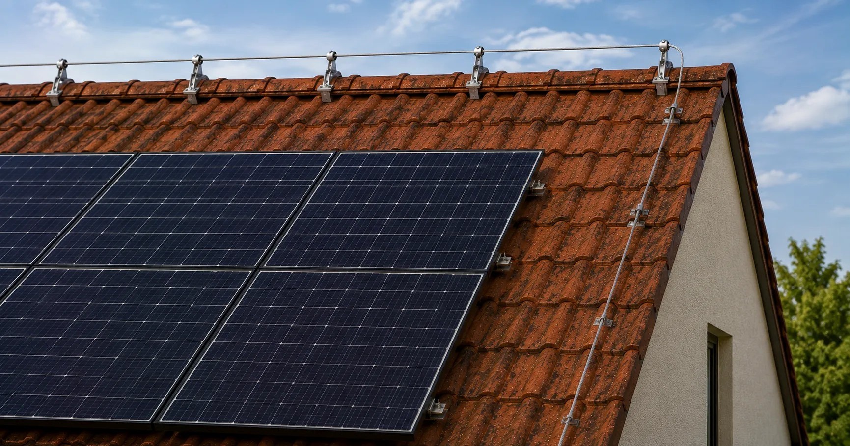

1. O čem a co je separační vzdálenost
O čem to je:
Hromosvodem, do kterého udeří blesk, proudí extrémně vysoký elektrický proud (řádově desítky kiloamper.) Když se v blízkosti svodu nachází kovový prvek (konstrukce FVE panelů, DC kabel, montážní lišty), může při nedostatečné vzdálenosti dojít k elektrickému přeskoku. Ten způsobí zkrat, poškození měniče nebo transformátoru, v nejhorším případě požár.
Co je to:
Separační vzdálenost „S“ je minimální bezpečná vzdálenost, kterou je nutné dodržet mezi hromosvodnou soustavou a ostatními kovovými prvky budovy. Norma ČSN EN 62305-3 tuto vzdálenost přesně definuje a stanovuje postup jejího výpočtu.
Norma ČSN EN 62305-3 ji označuje jako separační vzdálenost. V praxi se setkáte i s pojmem přeskoková vzdálenost.
V případě fotovoltaiky to znamená: Všechny části FVE systému (panely, nosná konstrukce i kabely) musí být od hromosvodu dostatečně vzdáleny. Pouhá kontrola vzdálenosti panelů nestačí. Projekční kancelář Projekce FVE se specializuje na kompletní tvorbu projektových dokumentací včetně separační vzdálenosti. Podrobnější informace jsou rozepsány v článku Ochrana před bleskem – výpočet separační vzdálenosti projektantem.

5. Interpretace výsledku v praxi
Výsledná hodnota „s“ udává minimální vzdálenost, kterou musí být dodržena mezi hromosvodem (svodem nebo jímací soustavou) a nejbližším prvkem FVE instalace. Bez ohledu na to, zda jde o nosnou konstrukci, panel nebo kabel.
Vzdálenost se měří kolmo mezi oběma prvky v místě jejich největšího přiblížení. Posuzuje se celá trasa svodu v blízkosti FVE, nikoliv jen v jednom místě.
Typické hodnoty pro rodinné domy se pohybují v rozmezí 15 až 30 cm. Přesná hodnota je individuální. Závisí na konkrétních parametrech objektu a hromosvodu.

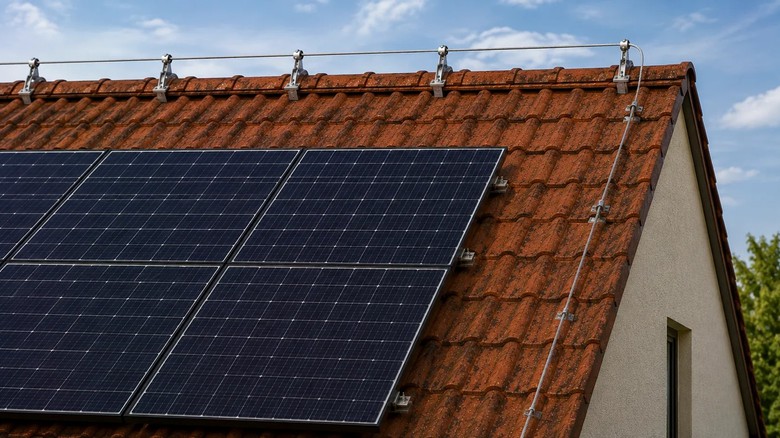

6. Kdy stačí vzdálenost dodržet a kdy je nutné galvanické propojení
Výsledek výpočtu udává dvě situace:
Vzdálenost lze dodržet:
FVE instalace je od hromosvodu vzdálena nejméně o vypočtenou hodnotu „s“. V takovém případě není nutné hromosvod upravovat ani do něj zasahovat. Stačí tuto skutečnost doložit výpočtem v dokumentaci.
Vzdálenost nelze dodržet:
Pokud dispozice střechy nebo umístění svodů neumožňuje dodržení vypočtené vzdálenosti, musí být konstrukce FVE s hromosvodem galvanicky propojena. Toto propojení musí mít dostatečný průřez pro svod bleskových proudů. Zároveň je nutné počítat s tím, že bleskový proud se dostane do DC obvodu FVE. Instalace svodiče přepětí typu 1 nebo kombinovaného typu 1+2 je v takovém případě nezbytná.
Galvanické propojení není o kompromisu. Je o plnohodnotném technickém zabezpečení, které norma výslovně připouští. Rozhodnutí, které provedení zvolit, je součástí projektové dokumentace.
