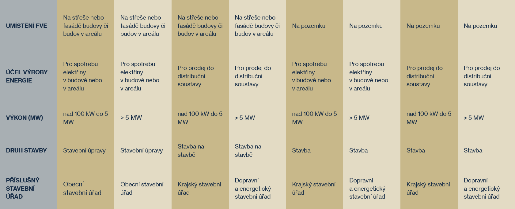

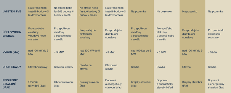

Výkon FVE ovlivňuje také zda bude nutné pro její realizaci zajistit povolení záměru od stavebního úřadu. To není vyžadováno výhradně pro FVE o výkonu do 100 kW. V případě ostatních výroben je povolení záměru vyžadováno. Otázka příslušnosti stavebního úřadu pro vydání tohoto povolení je komplikovanější a mimo výkonu výrobny záleží také např. na tom, kde je FVE umístěna, či za jakým účelem se elektřina vyrábí (pro místní spotřebu či pro prodej do distribuční sítě).
Pro usnadnění zveřejnilo Ministerstvo pro místní rozvoj tabulku k určení příslušnosti stavebního úřadu:
Tabulka k určení příslušnosti stavebního úřadu
