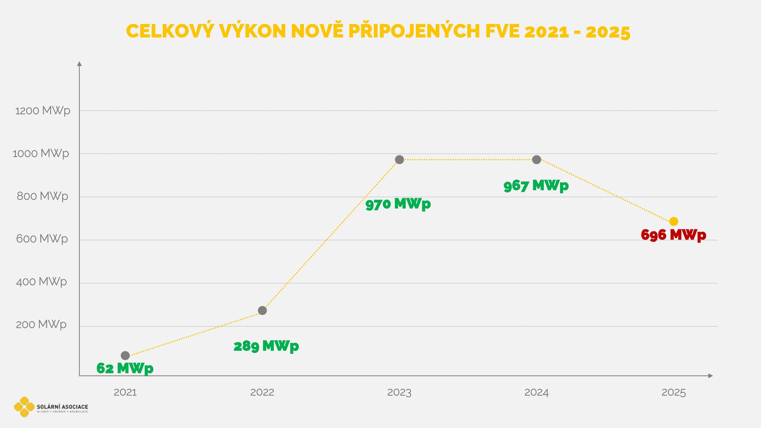

Po letech vysokého instalovaného výkonu fotovoltaiky přišel v roce 2025 útlum. Celkový počet nově připojených fotovoltaických elektráren (FVE) klesl na 27 298 o celkovém výkonu 696 MWp. Oproti roku 2024 to představuje propad o více než 17 tisíc instalací a 271 MWp, tedy skoro třetinu výkonu.
